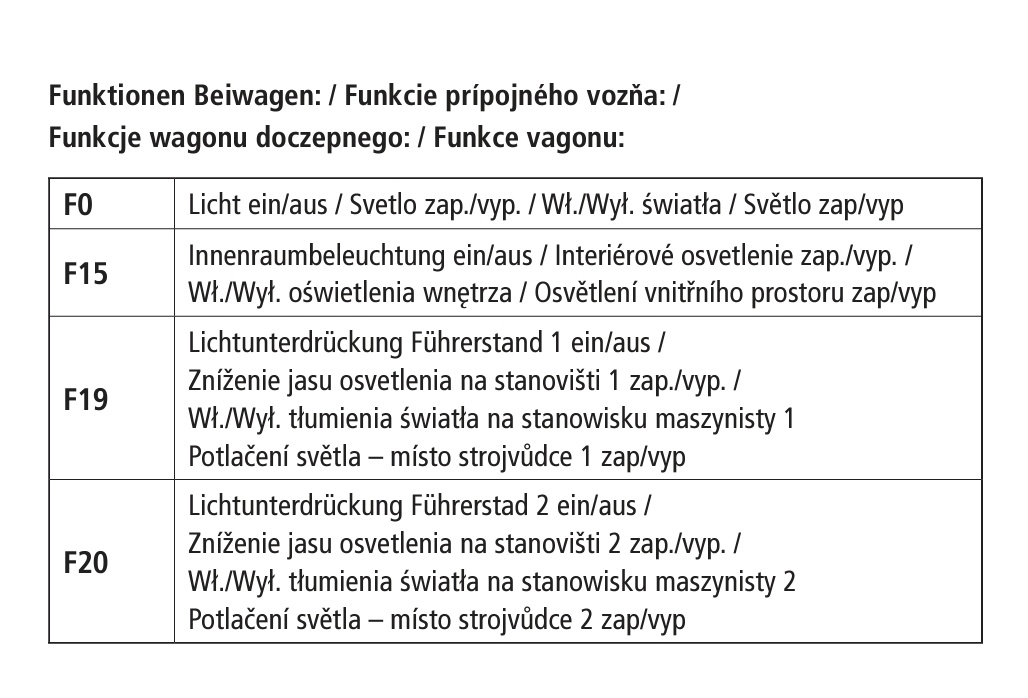

Tak, set motoroveho a pripojneho vozu je doma, vyzera naozaj paradne .
Otazka na majitelov zvukovej verzie - na pripojnom vozni sa mi da zapnut len osvetlenie interieru, nesvietia predne/zadne svetla na vozni a ani interier pri cele vozna.
Stretli ste sa uz s tymto problemom?
arcade
Příspěvky: 88
Registrován: úte 03 led, 2012 5:53 pm
Re: M152.0/810 + Blm/Baafx/010/Btax ROCO
Příspěvekod kuyon » stř 18 lis, 2020 6:47 pm
arcade píše:Tak, set motoroveho a pripojneho vozu je doma, vyzera naozaj paradne .
Příloha 20201118_192403_copy_1008x477.jpg je dlouhodobě nedostupná.
Ked vsetko zlyha, stale plati: precitaj si navod.
Motorovy vozen + privesny je na jednej adrese, to znamena ze s F19 a s F20 si si vypol cervene svetla! Daj si to na inu adresu ten privesak!
