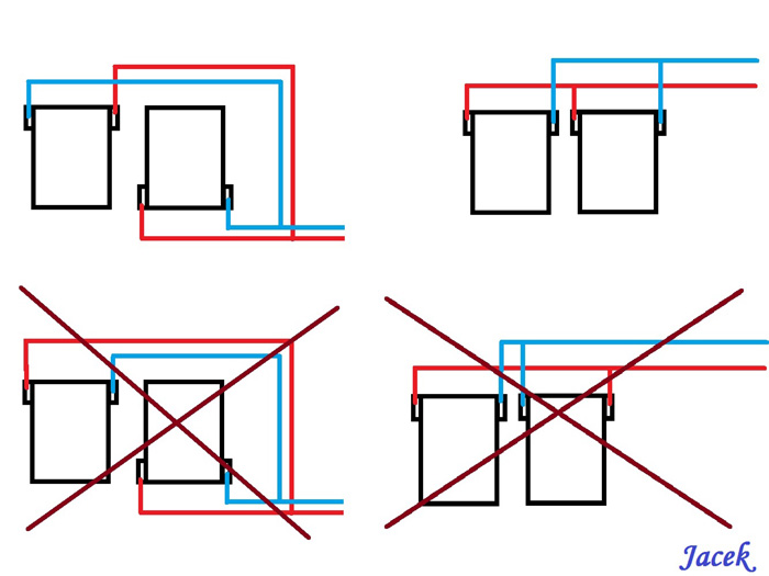

Mám tu upozornění pro majitelé zvukové verze tohoto modelu. Montéři v Roco špatně připojili reproduktory. U dvou reproduktorů je nutné dodržet polaritu jinak zvuk hraje s poloviční hlasitostí. Evidentně tam není žádná výstupní kontrola. Naštěstí stačí prohodit káblíky na jednom reproduktoru

Děkujeme za upozornění :wink: , dokonce i u jedné z minulých Bardotek Roco (z Číny) jsem měl repro připojeny dle pravého dolního schématu - podle kamenného prodejce to bylo originální zapojení Roco, tak jsem je také upravil na schéma pravé horní. Asi bude zapotřebí zkontrolovat i předchozí zvukové verze od Roco... :roll:
