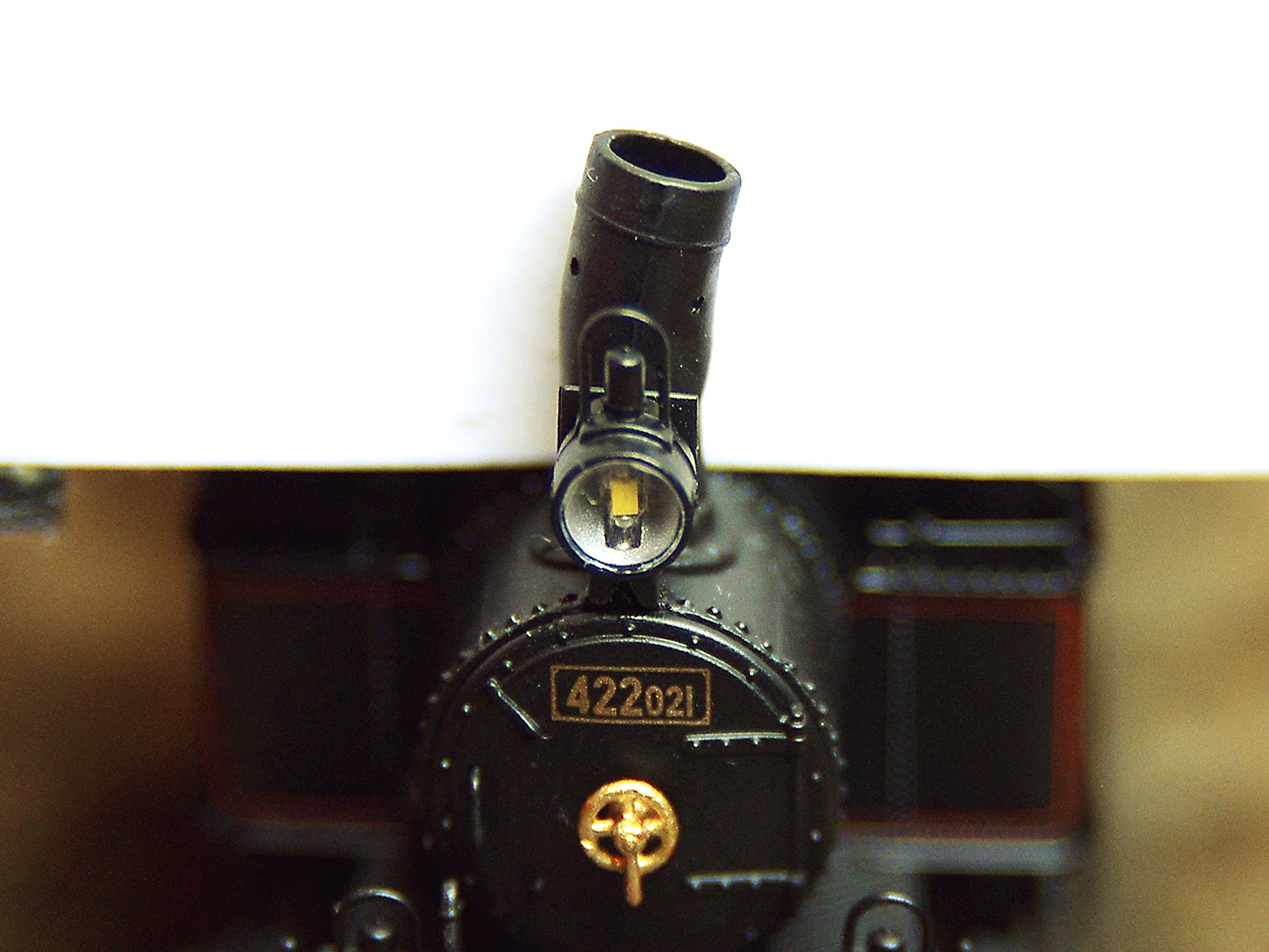

Ještě se jednou vracím ke komínu a kouřovému generátoru lokomotivy 422.021
Takhle to dopadlo, když jsem "zatopil pod kotlem" :? (komín už se sundaným jiskrojemem)
A takhle po opravě kovovou mosaznou tenkostěnnou trubkou potaženou matnou černou smršťovací bužírkou.
Jak už jsem psal, lokomotiva ani po této opravě nekouří, takže pokud se odhodlám ten stroj někdy znovu rozdělat,
vyměním zřejmě komín za originál zaslaný náhradou výrobcem, vyndám kouřák úplně ven a třeba ho aspoň využiju
někde jinde, když už jsem ho zaplatil ! :x

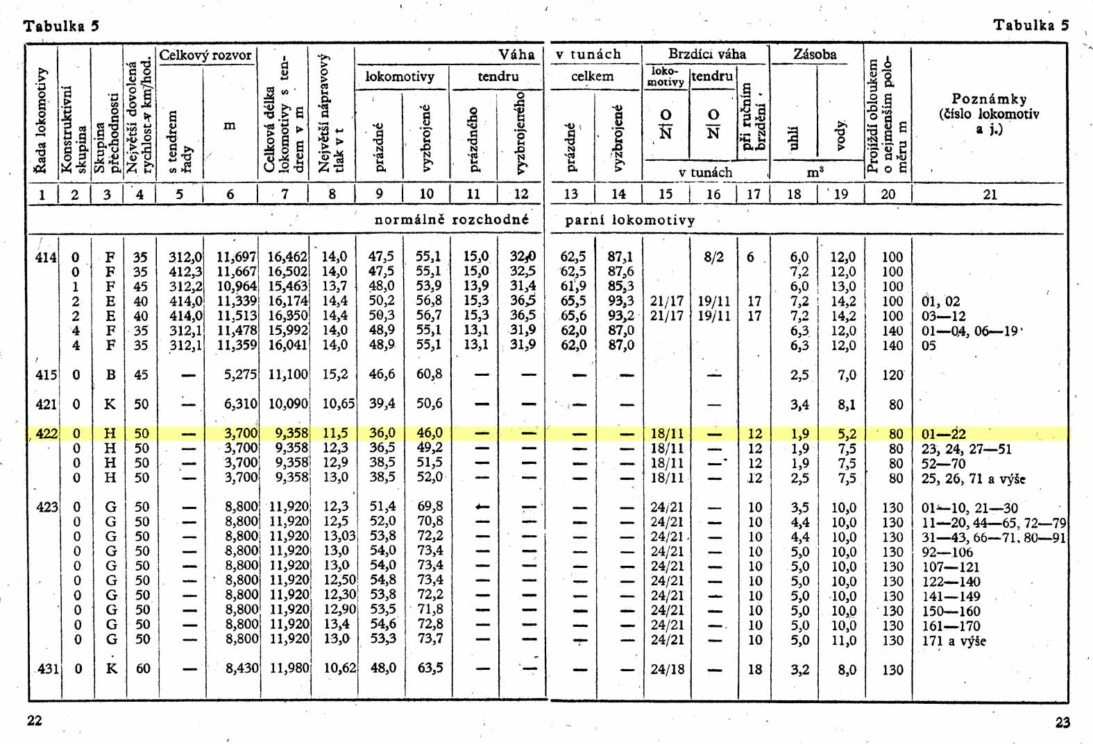

krátké vany - ještě v předpisu z roku 1954 jsou vedeny lokomotivy 422.001 až 022 s objemem 5,2 m3 - tedy krátké vany. Žádná rekonstrukce.
