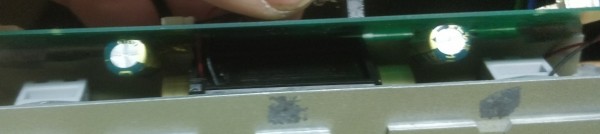

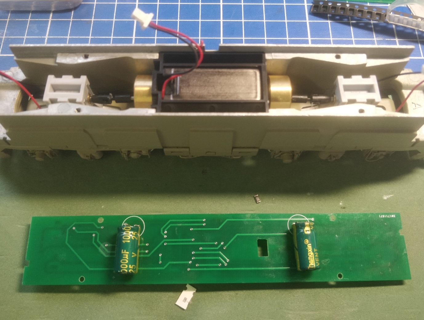

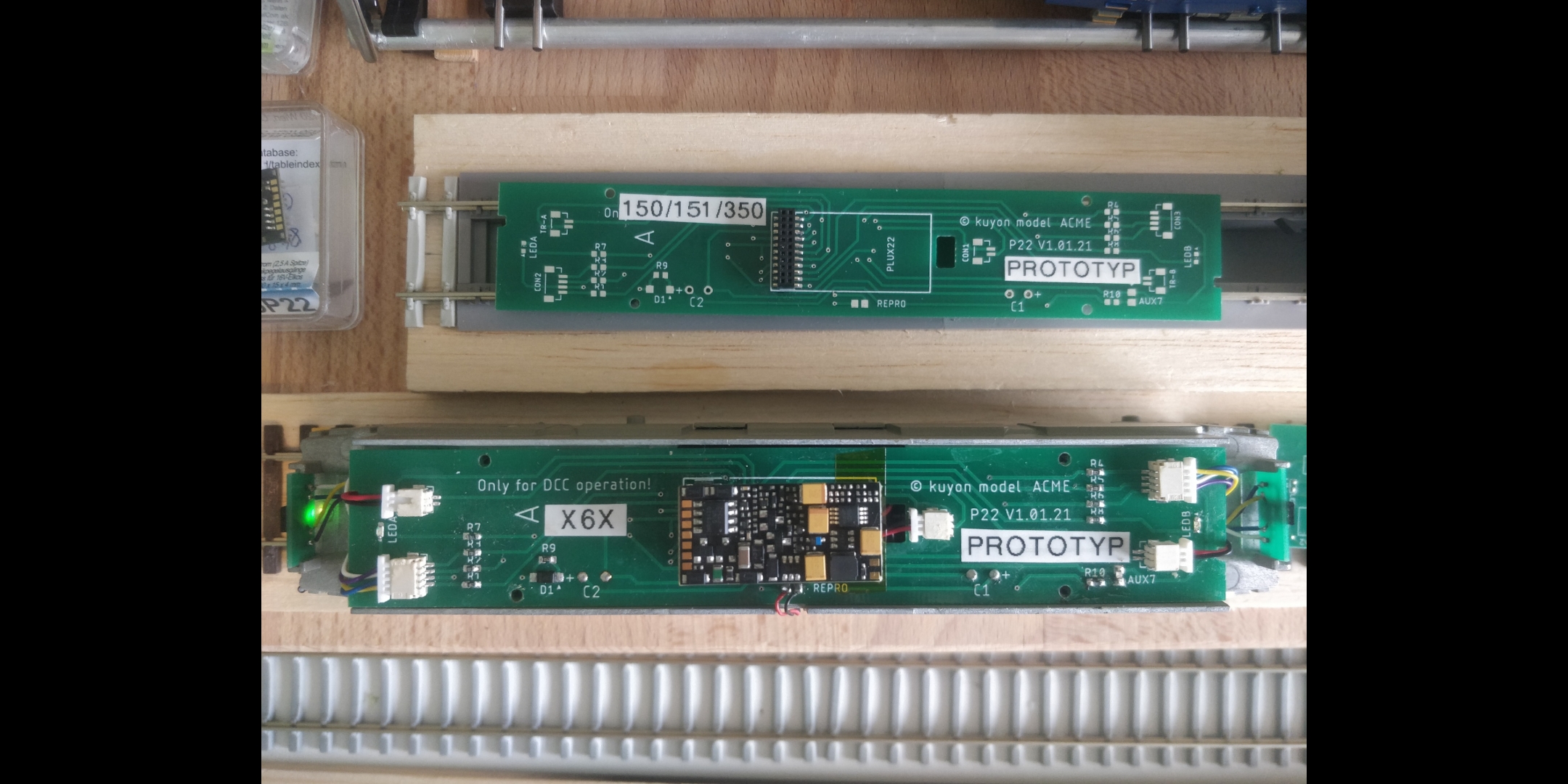

Nova doska plosnych spojov s Plux22 uspesne otestovana. Jedna sa o univerzalny plosny spoj pre dekodery ZIMO typu MX a MS s instalaciou do modelov od ACME typu 163/263/363/150/350/372 a ich pribuznych. Na doske je k dispozicii fyzicky 9 vystupov. Okrem standartneho osvetlenia je mozne pouzit vystupy na osvetlenie stanovista aj strojovne. Kratka ukazka so zvukom 362 od Streca Fera:

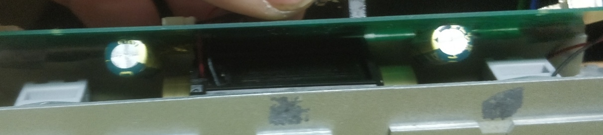

PS: DPS ma zabudovany zasobnik energie na kratku stratu napatia v podobe 2000uF kapacity kondezatorov, vid. ukazka a video

Příspěvekod MAXSUPERCARS » čtv 11 úno, 2021 11:23 am
Máš na doske aj stabilizáciu napätia/prúdu alebo pred LED-ky osvetlenia predradíš iba rezistory and that's it... ?

Příspěvekod kuyon » čtv 11 úno, 2021 11:27 am
[quote="MAXSUPERCARS"]Máš na doske aj stabilizáciu napätia/prúdu alebo pred LED-ky osvetlenia predradíš iba rezistory and that's it... ?[/quote]
Su tam iba rezistory, pretoze je to urcene len pre DCC, kondezatory su potrebne pri analogovej prevadzke.

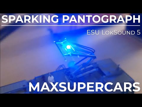

Ja zase vylepšujem Peršingy/ESÁ... :lol:
- Servo pantograf v H0? No problem...
- Iskriaci pantograf? Tiež no problem... :P
Čo tam mám ešte dať? :D

Příspěvekod jirkan » ned 14 úno, 2021 7:04 pm
Tuším, že p. Bača dělá u některých Bobin otvírací dveře.
A tak trochu OT. Vzpomínám si, že kdysi (tak před 40 + lety se na soutěži objevila Bobina v TT s ovládaným pantografem. Porota ji tehdy přesunula na druhé místo s odůvodněním, že takto složitý model není vhodný pro provoz na kolejišti.
Tak třeba se to po těch letech otočí.... :D

Příspěvekod MAXSUPERCARS » ned 14 úno, 2021 7:32 pm
Možno ten mechanizmus bol zložitý a bol tam potenciál poruchovosti do budúcnosti. Moje riešenie je easy a malo by byť bezporuchové práve kvôli tomu, že servo je hneď pod pantografom a teda nedochádza k lomeniu tiahla o 90° ako v Märklin modeloch a teda nedochádza k oteru.

Příspěvekod Eury » pon 15 úno, 2021 7:28 am
MAXSUPERCARS píše:Ja zase vylepšujem Peršingy/ESÁ... :lol:
Dakujem za skvelu inspiraciu :)
Ak sa mozem opytat, ake servo ste pouzili?
Rozmyslal som nad niecim poobnym, sice u ineho modelu ale neviem ako to tam priestorovo napchat.
Dakujem.

Příspěvekod MAXSUPERCARS » pon 15 úno, 2021 7:35 am
Lineárne servo, najmenšie aké som doma našiel 2x1.5 cm. Spravím ešte video s návodom, keď to bude úplne hotové... :-)
