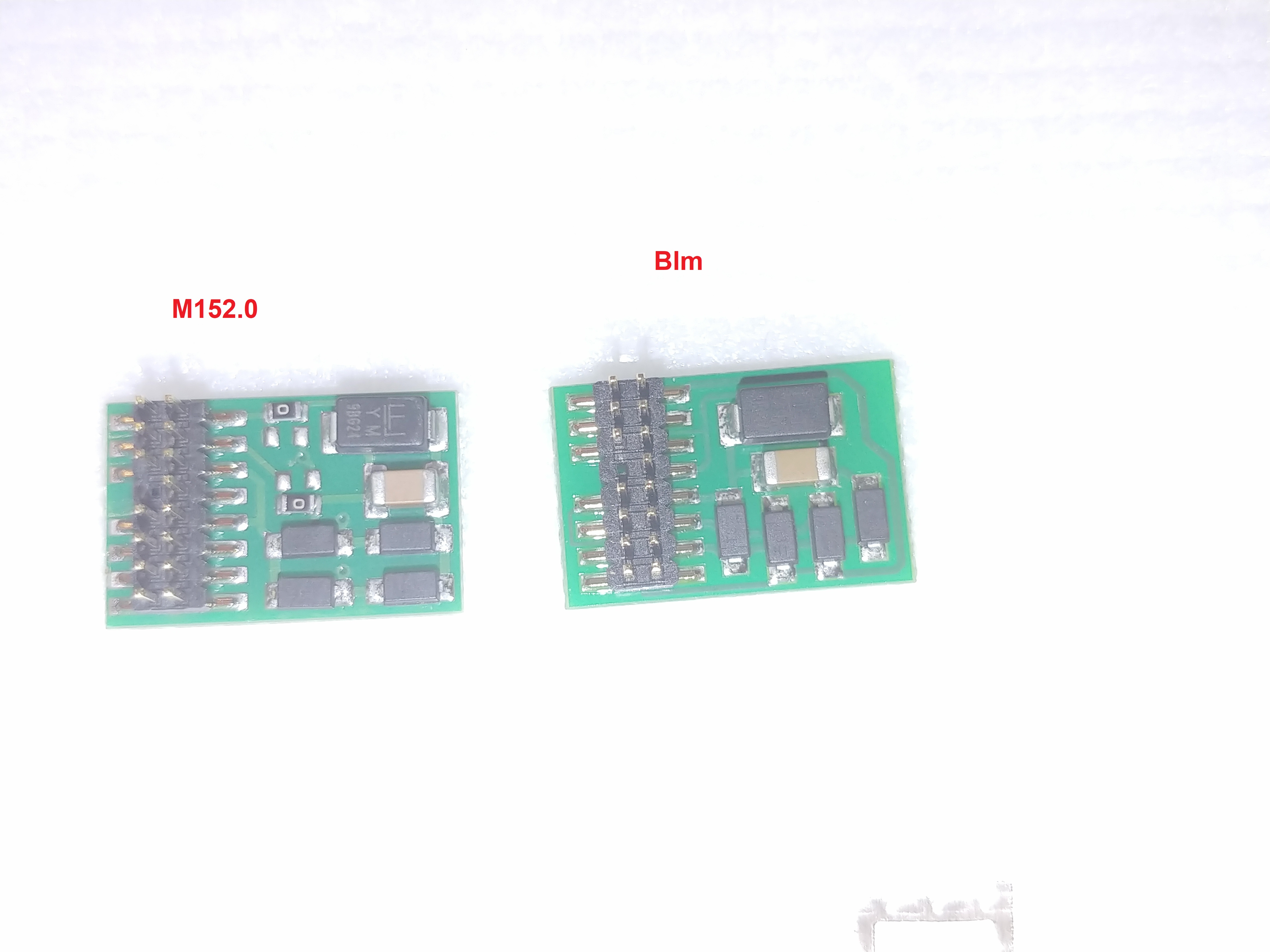

Příspěvekod RadekTandler » pát 13 lis, 2020 12:51 am
Rudolf píše:Ale já jsem vzal propojku PluX16 z jiné Roco Plux16 lokomotivy a byla úplně stejná.
Může být, nicméně jeden Ježíšek dnes konečně zevrubně pročmuchal analogový set M152.0 a Blm a jsou v něm dvě různé propojky:
Nedávám to sem ani tak z důvodu, že se chci nějak dál dohadovat, ale spíš pro ty, co by s propojkami šachovali, ať si je poznačí a zbytečně pak nemají problém při skládání zpět.
Keramika z pravého obrázku vyletěla hned po focení. A na DCC teď vlek pochopitelně svítí i každému malému dítěti bez drnčení a ohňostroje. Díky za tip.
Z tuningu motoru - odstranění vazelíny ze sběračů a kol a vymezení vůle jedné nápravy, která byla úplně nafest. Michal Dalecký to tu popisoval tak, že si hráli s dotahováním šroubů kinematiky. Ježíškovi vycházely šrouby až tak povolené že už by vůbec nedržely a dál se povolovaly, tak to řešil vypodložením mezi desku a rám vozu a následným obvyklým dotažením šroubů.
R.

Příspěvekod Rudolf » pát 13 lis, 2020 4:39 pm
Ano, propojky nejsou stejné, liší se ale jen připojením výstupů FA1 a FA2.
Ten z M 152.0 má FA1 a FA2 připojené každý k jedné kolejnici - zajišťuje na analogu přepínání zadních světel dle směru.
Ten z Blm má FA1 a FA2 propojené a připojené na - pólu můstku.
Ostatní zapojení koleje - motor - bílá světla je stejné.
