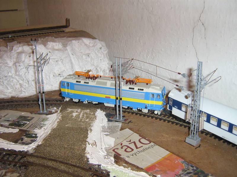

Příspěvekod Chorche » úte 08 bře, 2011 9:41 pm
Taky jsem se rozhod pro zatrolejování svého věčně rozestavěného kolejiště, a to funkčním trolejovým vedením. Sloupy si dělám sám. Trolej mám zatím nataženou pouze v tunelu na sloupech z mosazného svářecího drátu. Trolej mám tvořenou Cu drátkem o průměru 0,8 mm. Ten samej drátek chci použít i na modelovou trolej mimo tunel. S prvotníma pokusama jsem celkem spokojenej, zkoušel jsem i zkrz tu trolej napájet lokomotivu a nebyl s tím žádný problém. Mimo tunel mám zatím postaveno pár sloupů viz obrázky. Jinak sloupy na obrázcích jsou dělaný z mosazných trubiček průměrů 2 a 3 mm do sebe zasunutých od PeckaModelář v ceně cca 40 Kč/m. Jako kotevní sloup jsem použil příhraďák od Viessmana 115mm, na kterej jsem naletoval popř. přilepil potřebný harampádí.
