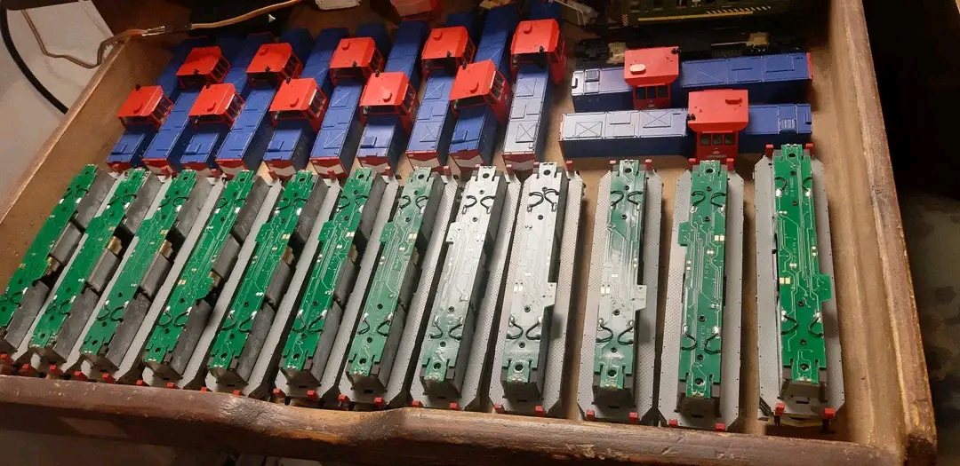

Jak jste dopadl? U me mechanicky spatny, po zhodnoceni vysledku na 3 pojezdech bych to moc nedoporucil.
Mozna projde MS580N18, soude podle fotek, bohuzel ho tu ted nemam po ruce... MS590N18 projde urcite.
Příspěvky: 2828

Jipol: ledku osazuju pouze kdyz jde masina v digitalu nebo zvuku.
Mimochodem jak tam sednul ten mx658? V tom co jsem mel byla jedina do ktere by asi sel mechanicky, u ostatnich drhne o setrvacnik.
Příspěvky: 2828

Z mnozstvi pojezdu z fotky by se MX658N18 vesel zrejme do jedineho (zatim neovereno protoze neni dokompletovana mozntaz LED, takze srouby nedotazene).
MS580N se zda byt o neco nizsi, resp. v kritickem miste osazen nizsimi soucastkami, bohuzel nemam ani spalenej na pokus.
