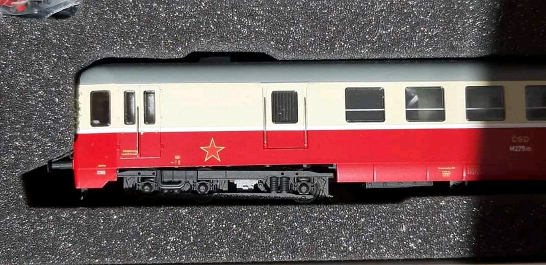

Tak mám Ganze taky doma. A musím říci, že “kdybych to byl býval věděl, tak bych tam býval nechodil. Vím že mnozí škodolibě řeknou, že dobře mi tak, a mají pravdu. Ale teď k realitě. Mé zděšení nezpůsobil vzhled modelu, ale jízdní vlastnosti. Podivné houkání (ložiska?) zmizelo po promazání, ale o to horší bylo první projetí po trati. Nevím, jak přesně jsem kde dodržoval průjezdní profil, ale je fakt, že model zůstával viset i v místech, kde vozy o délce 303 mm projíždějí bez problémů. Asi nepřekvapí, že problémové jsou i pluhy. Pravda je i to, že strana u běžného podvozku je o poznání níž, ale již zmiňovaná podložka pod podvozek moc neřeší, protože při srovnání polohy nárazníků s jinými vozidly je naopak strana u hraného podvozku moc vysoko. Situaci asi nepomáhá ani fakt, že těžiště modelu je výrazně na straně motoru, takže bezpečná jízda “pozpátku” prakticky není možná.
Nakonec jsem vzal ostrý nůž a pak pilník a pluhy trochu oškrábal. Tím se kupodivu jízda značně zlepšila, ovšem pořád se za jízdy v určitých místech ozývaly nepříjemné tupé zvuky, jako kdyby dvě součástky do sebe narážely. Nakonec se i to vysvětlilo. Ve skryté části kolejiště totiž používám starší kolejivo ROCO 2.5 mm a výhybky s přestavníky shora. A právě o ty narážel pluh svou krajní částí, která opět značně vybočuje. A to se jednalo o místo, kde na výhybku navazuje oblouk o poloměru cca 550 mm a nikdy zde žádný problém nebyl (a to myslím, že tam jezdilo výrazně větší než malé množství různých lokomotiv). Takže opět nůž a pilník.........
Takže teď ganz jezdí přijatelně a se dvěma až třemi Bamy tvoří celkem pěknou soupravu, ovšem jinak než motorem napřed si do hůře přístupných míst netroufám.
Jo a sukně jsem zatím nemontoval, zdá se mi, že raději takto, než s tou mezerou.

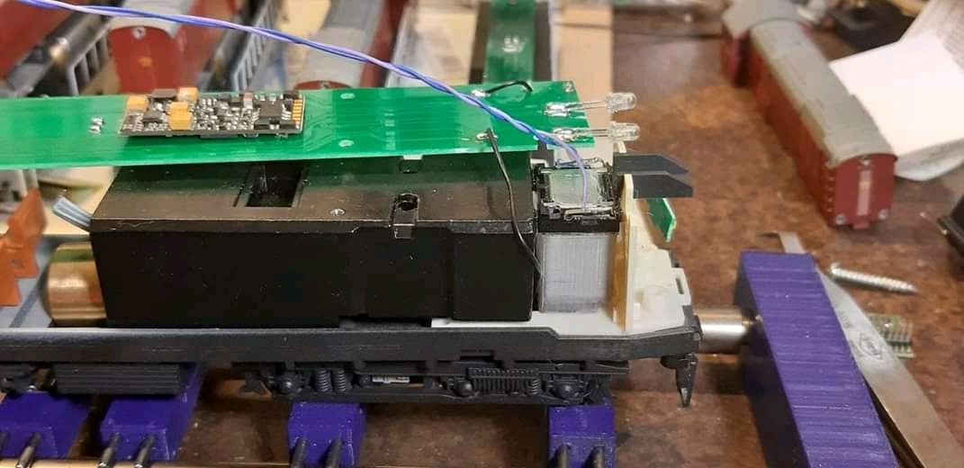

Ozvucovani modelu :)
