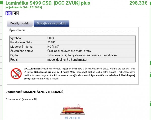

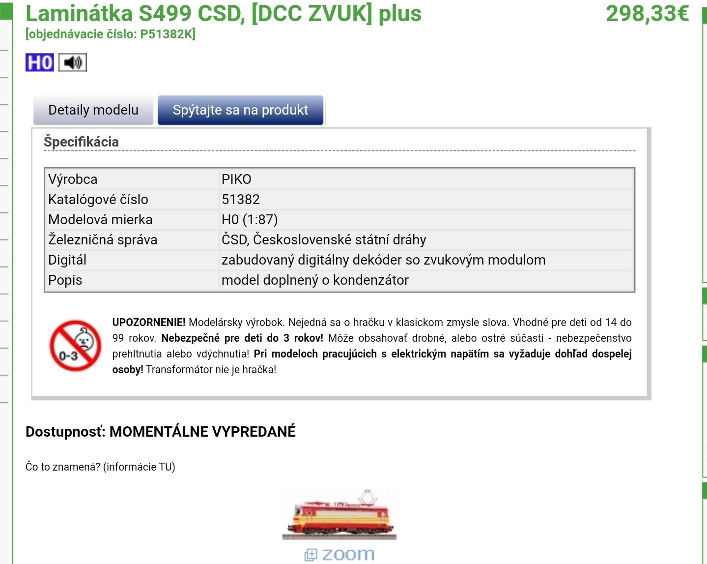

Příspěvekod arcade » čtv 03 pro, 2020 4:47 pm
Zachytil som na nete ponuku Laminatky so zvukom - nejaka verzia PLUS. Podla popisu je tam navyse kondenzator. Viete nieco viac o tejto verzii?
