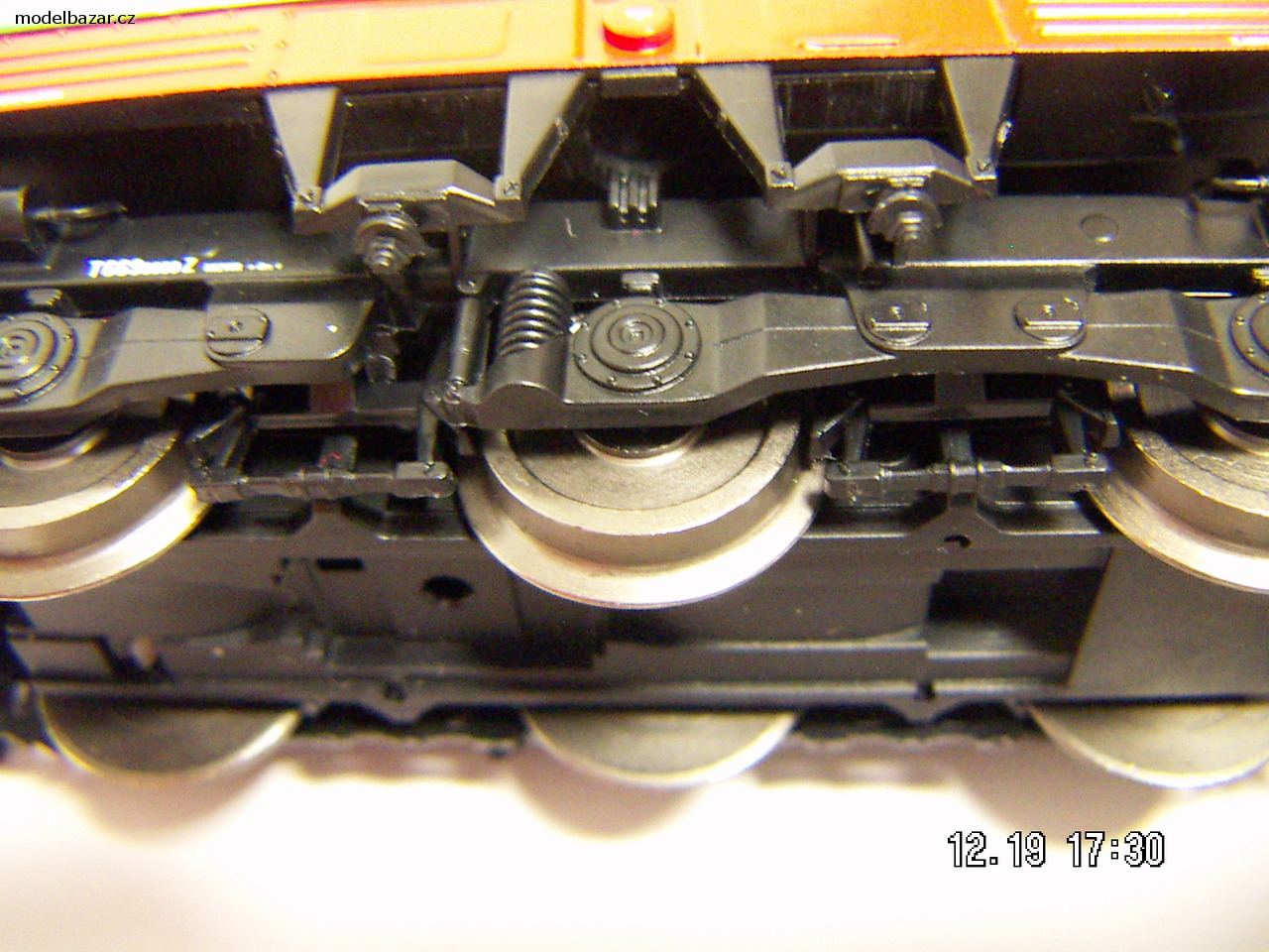

Příspěvekod FloP » čtv 19 pro, 2013 5:05 pm

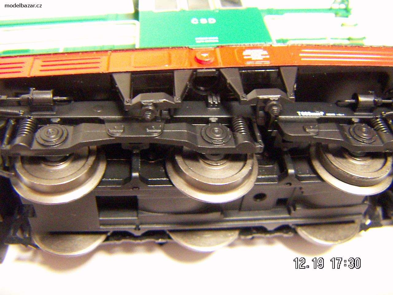

Jsem rád, že nás tento docela slušný model baví :-)) Dnes asi bude velký "Bai-kový" večer s poklonou Šikulům, což jsem konečně rád. Snad jen pro pozasmání, jak rychle byl Čmelák v Číně balen - sem tam něco bude chybět asi i vám? - viz foto, ne však "charizma" tohoto velmi dobře udělaného modelu (snad až na ..., ale to už známe :D )

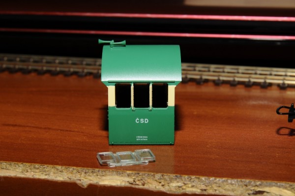

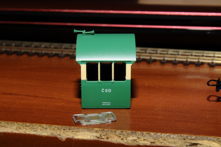

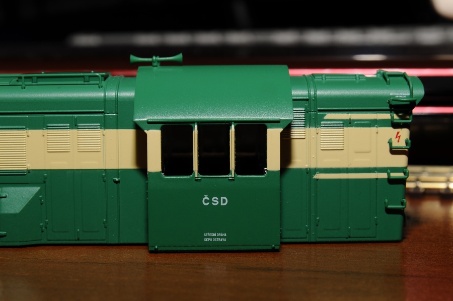

Příspěvekod JaroHo » pát 20 pro, 2013 9:12 pm
Čmeláka si myslím hned tak někdo zbavovat nebude :wink: Stojí za to i za 3000,-.Je fakt suprovej a to zábradlí je mazec. Nárazník\ jsou legrační ale v nejhorším je fiknu přelepim. Nebo vyměním.
Neměl jsem čas a nervy vybrat z Berty dekodér a projet ho, ale určitě se dá jízda doladit CVčkama, jak psal výše kolega.
Tak jsem provedl rozborku jedný strany oken v kabině a pak jsem v programu umazal al orámování. Ty otřepy v dírách po oknech jsou od lepidla.

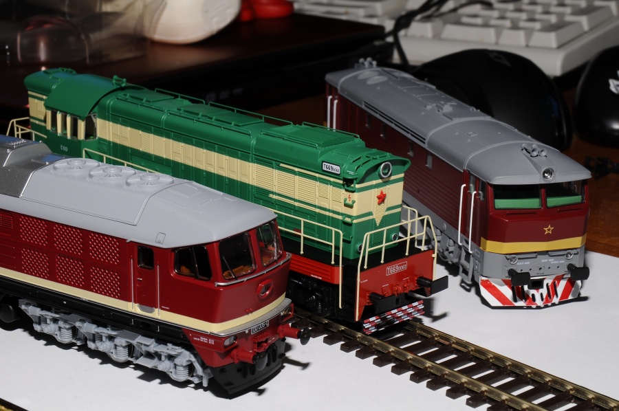

No a ještě jsem se čmeldou vyfotil poslední přírůstky ve virtuálním depu :mrgreen:
umazaný okýnka v prvním obrázku

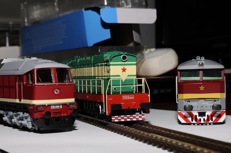

Příspěvekod JaroHo » pát 20 pro, 2013 9:14 pm

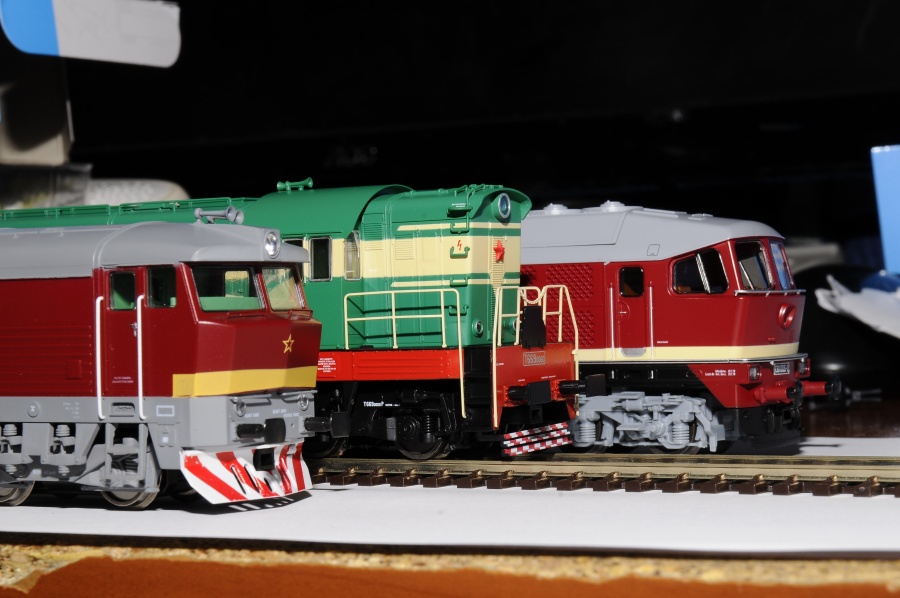

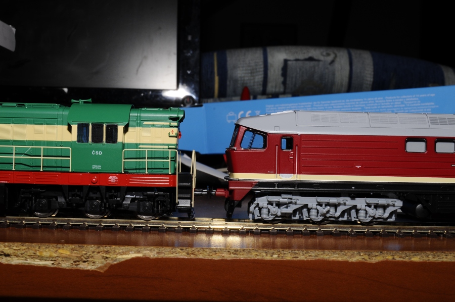

kámoši

Příspěvekod eduardo » pát 20 pro, 2013 11:40 pm
Bez tých hliníkových rámikov to vyzerá oveľa lepšie.
