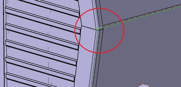

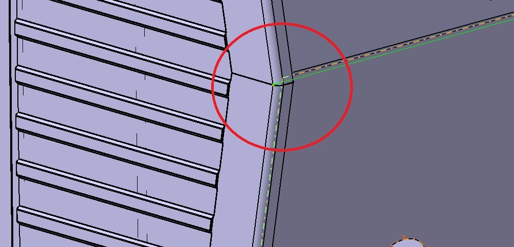

kor píše:Večer se pokusím zúžení kabiny změřit...doma mám 3D model skutečné skříně 363.5. Myslím, že rozdíl měřitelný bude, protože to na špičce čumáku udělá určitě něco v řádech mm...Další co mi zaráží jsou ty "chlopně" kolem sekundárního vypružení.
Tak jsem lehce poměřil model skutečné skříně.
Šířka skříně 163 v oblasti podélníku 2940mm = 33,8mm , MTB 35,6 mm, rozdíl tedy 1,8mm.
Šířka kabiny na úplné "špici" (viz. obrázek) 2672mm = 30,8mm, MTB 33,6 mm, rozdíl tedy 2,8mm.
Z tohoto logicky plyne, že úhel zúžení kabiny je zcela špatně. A ať se na mne nikdo nezlobí ale rozdíl bezmála 3mm je opravdu dost...
