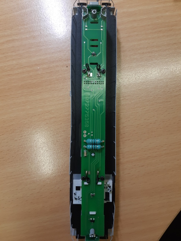

Příspěvekod jirie123 » úte 22 říj, 2019 7:06 pm

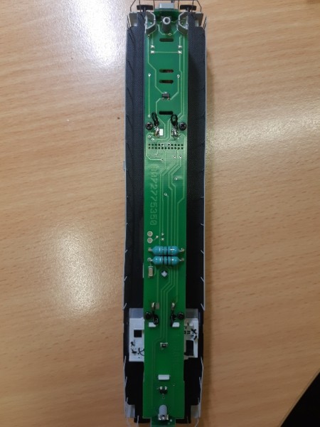

Neví někdo co je uvnitř za dekodér?
Díky.

Re: Roco Čmelák T669.0
Příspěvekod horak » úte 22 říj, 2019 9:52 pm
ZIMO MX 645 P22

horak píše:ZIMO MX 645 P22
Děkuji. Nikdo to v popisu neuvádí.

Roco od 07/2010 pouziva zvukove dekodery ZIMO. Datuje sa to od druhej vyrobnej serie Okuliarnika CSD 62925-B. Vtedy dekodery ZIMO nahradili ESU. V tej dobe to bol typ MX642, neskor ho nahradili novsim MX645 (pouziva sa dodnes vo vacsine modelov). V CSD 365.4 bol osadeny mensi typ MX648.
V manualoch k ROCO lokomotivam je jeden z nich o dekoderi (napr. tento https://www.roco.cc/doc/da/1/de/8063931923.pdf ), kde je spomenuty vyrobca - v CV8 je ulozene cislo 145 = ZIMO. V CV250 je ulozeny konkretny typ dekoderu. Jednotlive typy su v ZIMO manuali uvedene (strana 5 EN Manualu):
http://www.zimo.at/web2010/documents/MX ... oder_E.pdf
http://www.zimo.at/web2010/documents/MX ... ecoder.pdf
Medzi nezvukovymi dekodermi bolo poradie dodavok ESU -> Uhlenbrock. Z mojich poslednych pozorovani, ROCO preslo na kompletny sortiment ZIMO dekoderov...

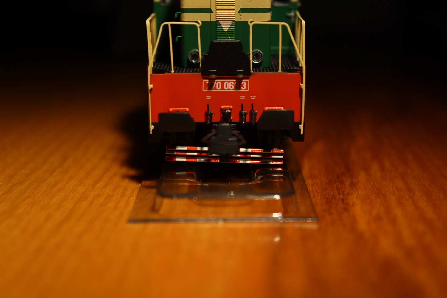

Dobrý večer,

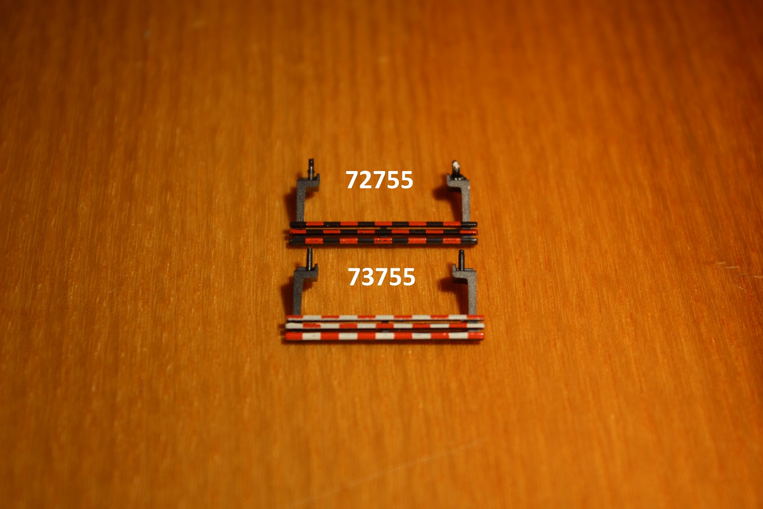

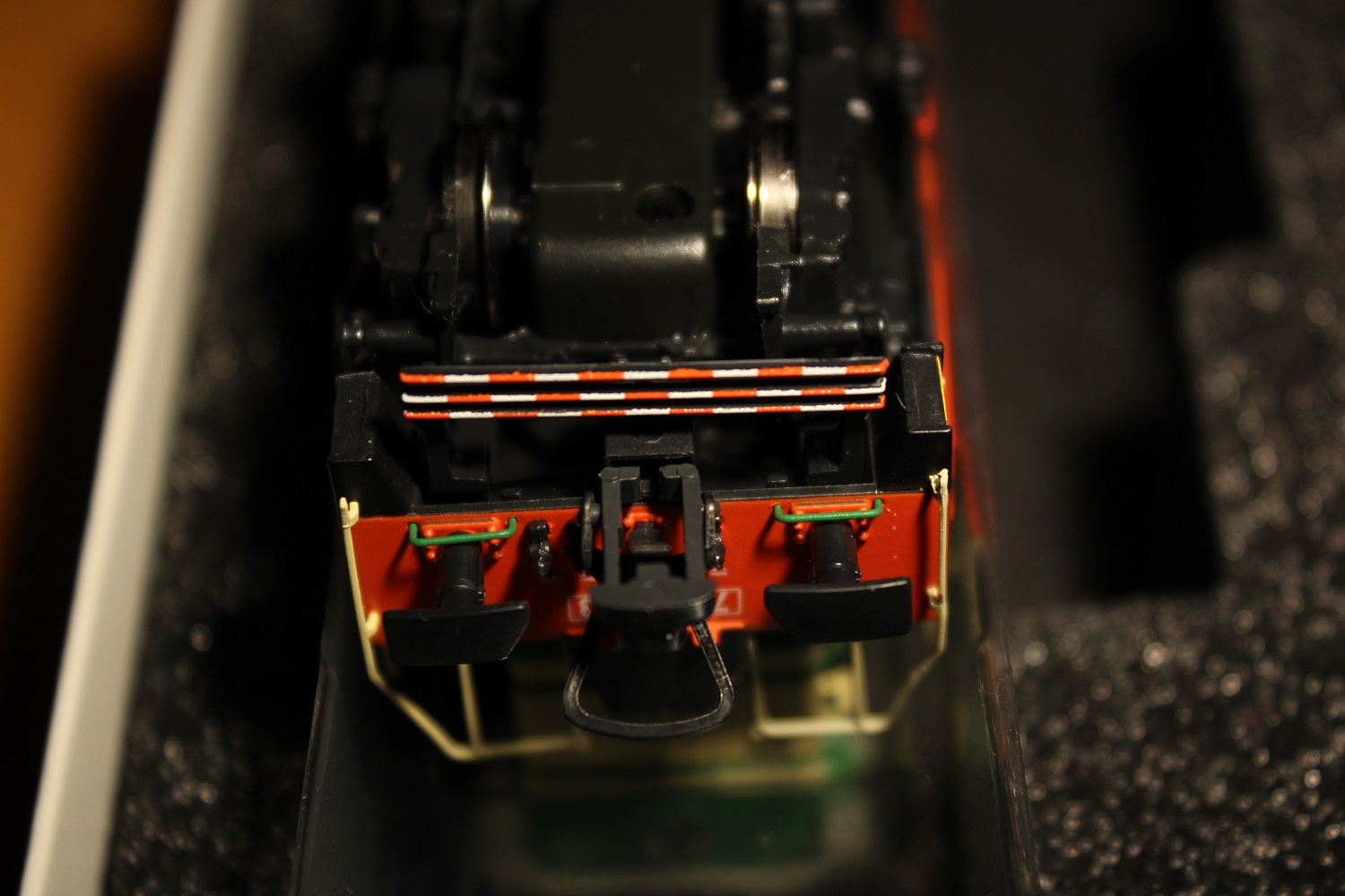

potřeboval bych poradit od zkušených. Koupil jsem si dva pluhy od ROCO Čmeláka 73775 pro svého čmeláka ROCO 72775. Předchozí majitel nechtěně jeden z pluhů vylomil a tak jsem se rozhodl pořídit rovnou dva s červeno bílými proužky, abych zároveň nahradil i ten původní s černo červenými proužky. Ovšem narazil jsem na problém. Při nasazování nových pluhů jedna strana hezky dolehne, ale druhá ne. Děje se to u obou čel. Myslel jsem že jsou pluhy u ROCO Čmeláků řešeny stejně, i z příručky obou 73775 i 72775 se mi zdálo, že jsou identické. Při bližším zkoumání jsem zjistil, že původní pluh má pravý „zobáček" robustnější a zjevně i o něco kratší, než pluh nový (viz. 3. foto). Pokud se mi to nezdá, mohlo by to být příčinou tohoto problému a případné zkrácení by teoreticky pomohlo? Moc děkuji za jakoukoliv odpověď. Přeji hezký zbytek večera.
Levá strana nedoléhá a nejde „zacvaknout"
HavJa
Příspěvky: 15
Registrován: pon 02 pro, 2019 9:06 pm
Příspěvekod HavJa » ned 01 lis, 2020 12:37 am
Opět zdravím, dnes jsem měl čas a dostal se k modelu, tak jen info, kdyby náhodou někdy někdo řešil stejný problém.
Zkrácení pomohlo, jenom v dírce nedrží, protože je o něco tenčí, než původní, já jsem pluh zafixoval lepítkem, které jde snadno oddělat pro případ, že bych potřeboval pluhy vyjmout.
Doufám, že moje dva příspěvky moc nevadí. :D
Přeji hezký zbytek večera a pevné zdraví.

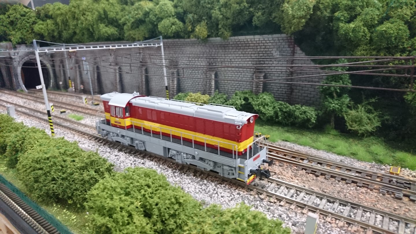

Příspěvekod PASKVAL » úte 12 led, 2021 5:49 pm

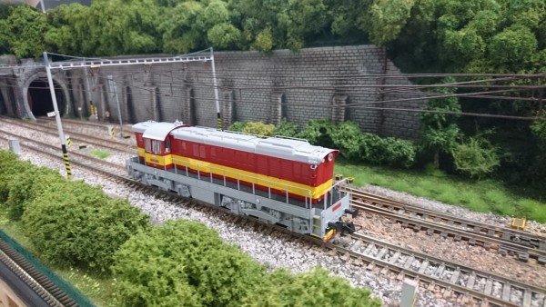

771.093-2 sa vracia z výkonu na postrku. Ešte patinu a bude to fajn.
PASKVAL
Příspěvky: 198
Bydliště: Martin
Příspěvekod Mafry » úte 12 led, 2021 7:32 pm
Jo jo, 771 je 771 :). A hlavně u nás jich jezdilo více než 770. Neměl byste prosím detailnější fotku? Jaké řešení uchycení závěsek jste zvolil? Uchycení horní části na rámu, nebo se hýbou s podvozkem?
Já šel cestou všechno na podvozku, jen se bojím, že ta mezera mezi rámem závěskami bude velká. U první verze mi trochu drhly o rám, tak jsem tu mezeru zvětšoval. Musím konečně objednat upravenou verzi (je to jen podle fotek a s metrem v ruce, tak prosím o shovívavost):

Příspěvekod PASKVAL » stř 13 led, 2021 5:35 am
Viacmenej to iste co vy, len ja mam vahadlo tlacene samostatne a nasledne vlozene do celkovej masky/ramu podvozku. Toci sa teda s podvozkom a nejaka ta medzera tam vzdy bude. Aspon to jazdi spolahlivo a bez zadrhavania.

Příspěvekod Mafry » čtv 14 led, 2021 4:41 pm
Dky. Takže stejné řešení.

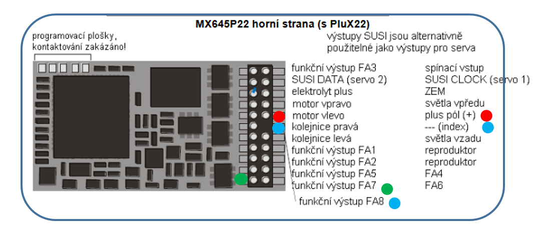

Dobrý deň,
SD-modell, digitálne spriahadlo ... vedeli by ste mi poradiť, ako to mám napojiť na lokomotívu " roco 72965" a aké CV navoliť na " Multimaus Roco 10810" ...
https://www.roco.cc/ren/products/locomotives/diesel-locomotives/72965-diesel-locomotive-770-058-6-zssk-cargo.html
https://www.sd-modell.com/sd-modell/produkte/h0-digitalkupplung/
https://www.fischer-modell.de/zubehoer/elektronik/zimo/sounddecoder/plux/zimo-mx645p22
V lokomotíve je dekodér Zimo MX645P22 ... výrobca "SD-modell" mi odpísal, aby som (+) oboch spriahadiel pripojil na V+ a (-) na FA7 a FA8 (index) ...
Pripojil som (+) spriahadla priamo na dekodér V+ a (-) na FA7 a FA8, zatiaľ som to chcel riešiť tak, aby fungovali spriahadla naraz na F4 tl.5 (tl.klavesnice multiMaus-mM ), originál je tam zvuk spriahadla ...
Navolil som: CV 39=16, CV 61=97, CV 115=70, CV 116=169, CV 159=48 ostatné CV som nemenil ...
Reakcia : ide na tl.5(mM) zvuk spriahadla + potlačenie dozadu ... potom sa zapne svetlo v kabíne cca na 3s a súčasne sa lokomotíva posunie dopredu, tj ok ... spriahadlo ( zatiaľ tam mám ledku) nereaguje ... navyše to všetko rovnako ide aj na tl.7(mM), ale bez zvuku ... originál nastavenie tl.7(mM) zaplo iba svetlo v kabíne. Pri vypnutí tl.5(mM)znovu ide zvuk ale už bez posunu a svetla kabíny . Pri vypnuti tl.7(mM) žiadna aktivita.
Niekde sa stala chyba ... vie niekto poradiť ako ďalej ... CV nastavením by som potreboval, aby zaplo spriahadlo cez výstup FA7 a FA8 pri zapnutí tl.5(mM) a pri zapnutí tl.7(mM) svietilo svetlo kabíny ... ďakujem "leo"
