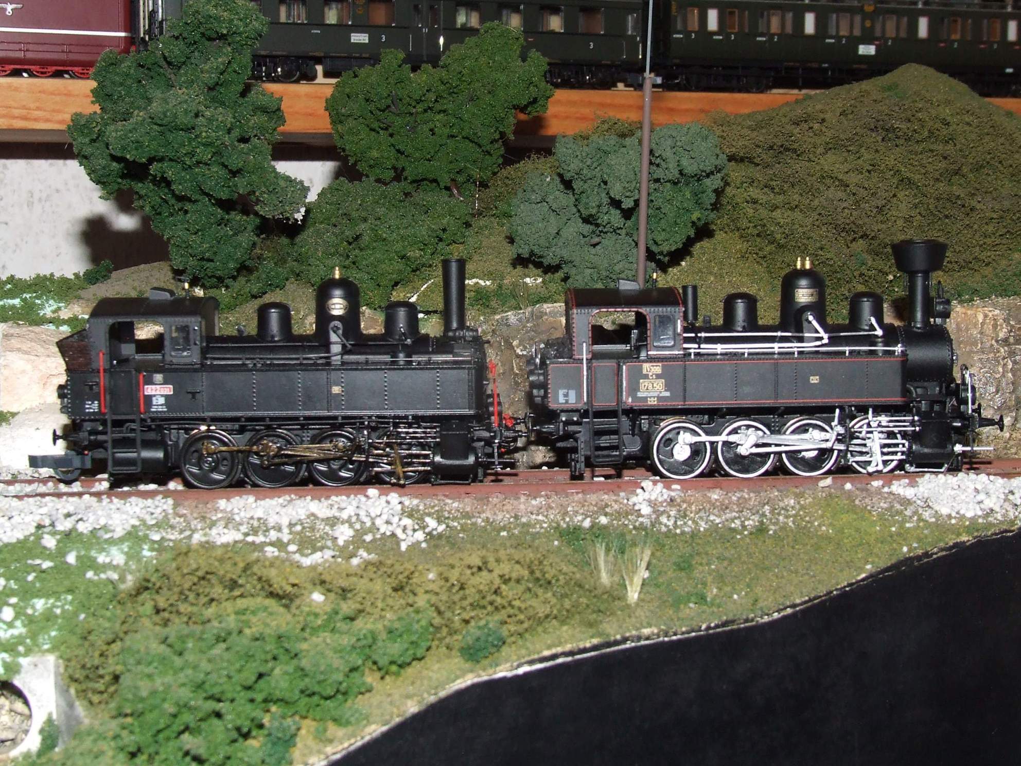

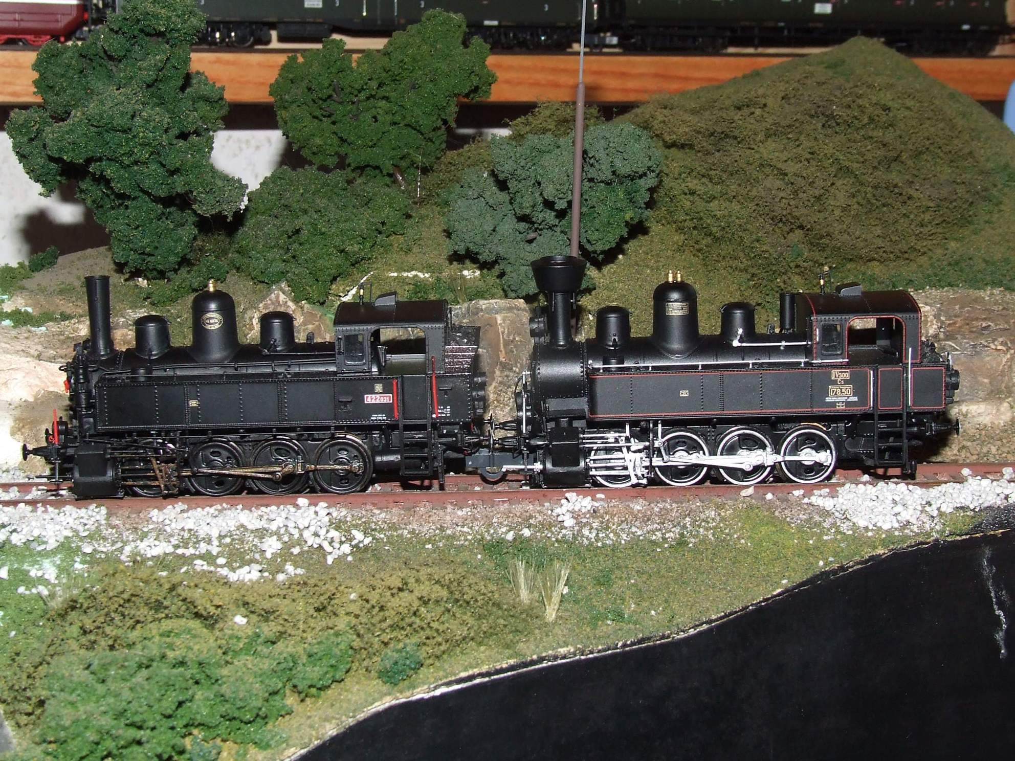

Trošku jsem ty dvě upravil - zatím první vlna úprav, ještě se bude dostrojovat a dobarvovat, ale myslím že takhle je to už o hodně lepší. Foceno ale bleskem a tak se to leskne, což v reálu není, navíc patina postupně matní. No dá se z toho něco přeci jen vytvořit...

Tak konečně vidím provedení 178.50 aspoň na fotce a musím konstatovat, že jí to teda moc sluší a s tou baňkou vypadá opravdu parádně! Pro mou epochu byla však vhodnější 422.031... Chtělo by to udělat třebas 422.025 když dojezdila v provozu u ČSD a následně byla odprodána do cukrovaru v Břeclavi v roce 1960. Tuším, že tehdy jezdila ještě s baňkou... Nebo se pletu?

Dnes jsem dostal svoji kkStb 178 také a je zajímavé, že je s černým pojezdem. Schválně jsme otevřeli i ostatní dodané pro ostatní zájemnce a u všech byl černý pojez. Lokomotiva vypadá samozřejmě i s celočerným pojezdem pěkně, ale asi se ve výrobě někdo spletl. :o

Lokomotivy kkStb byly téměř vždy celočerné, to stejné platilo za první republiky i po druhé světové válce, stále nechápu proč by měla mít každá parní lokomotiva červená kola, když to nikdy ani nebylo.

Tu barvu pojezdu jsem komentoval kvůli tomu, že měla vypadat tak jak je výše na fotografii. Stejně by dostala patinu :) . Po vyzkoušení jízdních vlastností je dojem výborný.

Mě by spíše zajímalo, jak to bylo s barvou linek. V nedávno vyšlé knize K.Zeithammera "Česká stavba parních lokomotiv" není v odstavcích o řadě 178 kkStB o barvě ani zmínka, ale u tří stejných lokomotiv dodaných později pro soukromé dráhy je napsáno (str. 105 knihy): " ... a že i obřízka jinak černě natřených lokomotiv je na rozdíl od Rakouských státních drah nikoli zelená, ale červená". Z toho mi plyne, že by na 178.50 měla být zelená, nikoli červená. Je to celkem jedno, v době návrhu modelu to zřejmě nikdo netušil.

Za Kkstb byly linky žluté nebo červené, zelené se používaly až u BBO. Vycházím z modelů Micro-metakit a Fein-mechanik. U 178.50 jsou správně červené.

Ono se řekne udělat, ale jak, když nemáme to správné provedení vodních van? 422.025 sice měla obě krátký ale ty jí následně po převzetí do provozu u ČSD byly prodlouženy jako všem s krátkými vanami (v Rakousku se to nedělalo, resp. ne vždy, takže těm krátké vany vydržely i do konce provozu). Pozdějším zaváděním tlakové brzdy se zase jedna prodloužená vana zkracovala (různě podle dílny která to dělala), takže lokomotiva byla každá jiná. Dnešní muzejní 422.025 je paskvil. S tabulemi Arcivévoda Karel nikdy jako ČSD nejezdila. Při přečíslování bylo nařízeno všechny tabulky se jmény sundat atd. Snad by šla ještě 422.080 ale teď její DRB provedení vyšlo v EK Sonderheftu Eisenbahnen in Sudetenland z druhý strany a tam ještě nemá kompresor ale má vany obě dlouhý. Na další provedení by Brawa musela vyrobit celý odlitek znovu a to je půlka lokomotivy. Prodejně je to asi úspěšný, protože hodně provedení je už vyprodaných...
Jak se už psalo na začátku vlákna provedení které Brawa dělá odpovídá jen naší jedné lokomotivě. Tedy problém. Lokomotivy na mých obrázcích jsou upravené, takže nemají s provedením z továrny už řadu věcí společných. Další vlnu budu ještě dělat - např. dosazení napaječů a náhonu rychloměru, tabulky z leptů, dobarvení stanovišť atd. Na 413.073 už tolik práce nebude, tam je to už o hodně v provedení lepší...
