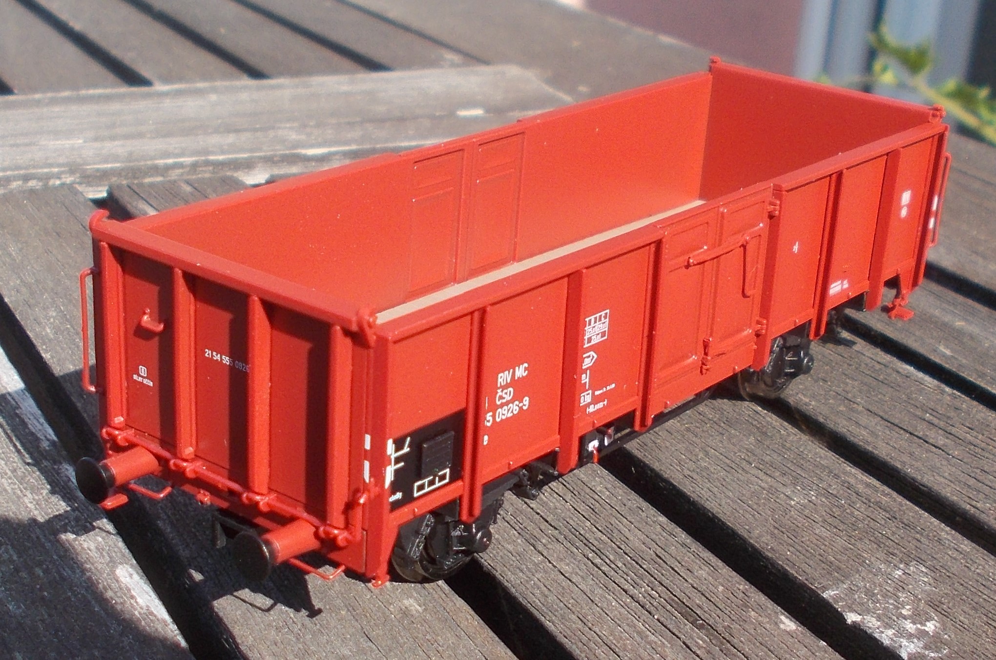

Původně jsem si uhlák Vte od Brawy ani nechtěl kupovat, odrazovala mne jednak poněkud vyšší cena a fakt, že tento typ nabízí i jiní výrobci. Nakonec jsem neodolal a jeden kousek jsem si pořídil. Celkově je to detailní a velmi pěkný model, přesto má několik, řekl bych zbytečných chyb. Přímo do očí bijící je čelník a částečně i nárazníky v červené barvě, přitom existuje barevná fotografie tohoto konkrétního vozu, kde jsou čelník i nárazníky černé. Divné je i označení brzdy na rohových sloupcích, rohové sloupky jsou potištěny zvlášť a teprve potom dosazeny na potištěnou skříň a tím vznikla nepěkná mezera. U mého vozu byl navíc jeden ze sloupků potištěn obráceně (šipkou nahoru). Chybné je i označení vozové skupiny na čelní klapce, na voze je 6, správně má být 31. Na čelní klapce taky chybí stupačka nad levým nárazníkem. Ale abych jen nehledal chyby, vůz má velice hezky zpracované brzdové ústrojí na spodku vozu, moc se mi líbí madla pro posunovače pod nárazníky z tenoučkého drátu, stejně tak zvlášť dosazená vačková hřídel zajištění čelní klapky. Vůz má, na rozdíl od vozů ostatních výrobců, správně dosazeny kotvičky místo tažných ok. Rozmístění popisů přesně odpovídá skutečnému vozu a popisy jsou perfektně ostré. Vůz má navíc výborné jízdní vlastnosti. :D

Milan.D. píše: vůz má velice hezky zpracované brzdové ústrojí na spodku vozu
ale bohužel to není brzda DAKO, deska přestavovačů jsou rovněž na jiných místech než u brzdy DAKO
- potvrzuji celočervený nátěr v 70. letech se nedělal a navíc tímto způsobem se nedělal nikdy
- dle mojich podkladů by celá tato dodávka měla být v režimu 01 OPW, což na voze není

No s tou brzdou máš pravdu a podle mne na rámu ani není označení brzdy Dako, ale písmena jsou tak malá a namačkaná na sebe, že je ani pod lupou nepřečtu. Pokud jde o režim 01 OPW, popis je udělán podle fotky, takže tady je režim 21 správně. Jde o vůz po dílnách takže režim byl asi změněn. :D

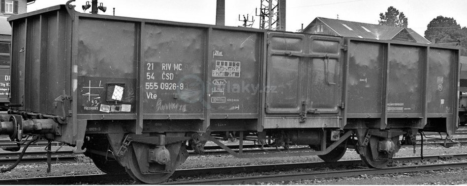

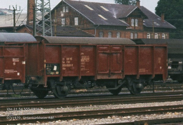

Tady je vidět jiné rozmístění přestavovačů u skutečného vozu i jiné uspořádání brzdy. Na čelní klapce je tady patrná i, na modelu chybějící, stupačka. Vůz už měl také vyměněné nárazníky s obdelníkovými talíři. :D

Samozřejmě ten vůz má některé detaily, které si musí modelář vyřešit sám - třeba právě stupačka na pravým nárazníkem nebo kompletně celá tlaková brzda. Není finančně únosné dělat pro několik stovek vozů tyto detaily jinak. Popravdě v tuto chvíli můžeme být rádi, že se nápisy dostaly na DR verzi ne na DB, jak bylo původně plánováno.
Drobné chyby v nápise vycházejí z toho, že nápisy byly vytvořeny podle fotografií z boku. Takže nápisy na klapce bohužel někdo udělal podle nápisů na jiných vozech, což jsou téměř vždy kořistní vozy 6. vozové skupiny. S tímto přístupem nejde bohužel nic dělat.
Právě barevná fotografie F.Wilkeho vedla k tomuto barevnému provedení. Protože na ní se jeví nárazník a čelník červenohnědý, nikoliv černý.

Jo, tento přístup výrobce samozřejmě chápu i když se mi to nelíbí. Osobně brzdu předělávat nebudu, nastříkám čelník černou barvou, vyměním nárazníky, doplním závěsky na koncovky, možná i stupačku. Popřemýšlým jak opravit označení brzdy na rohových sloupcích a to bude tak vše. :D

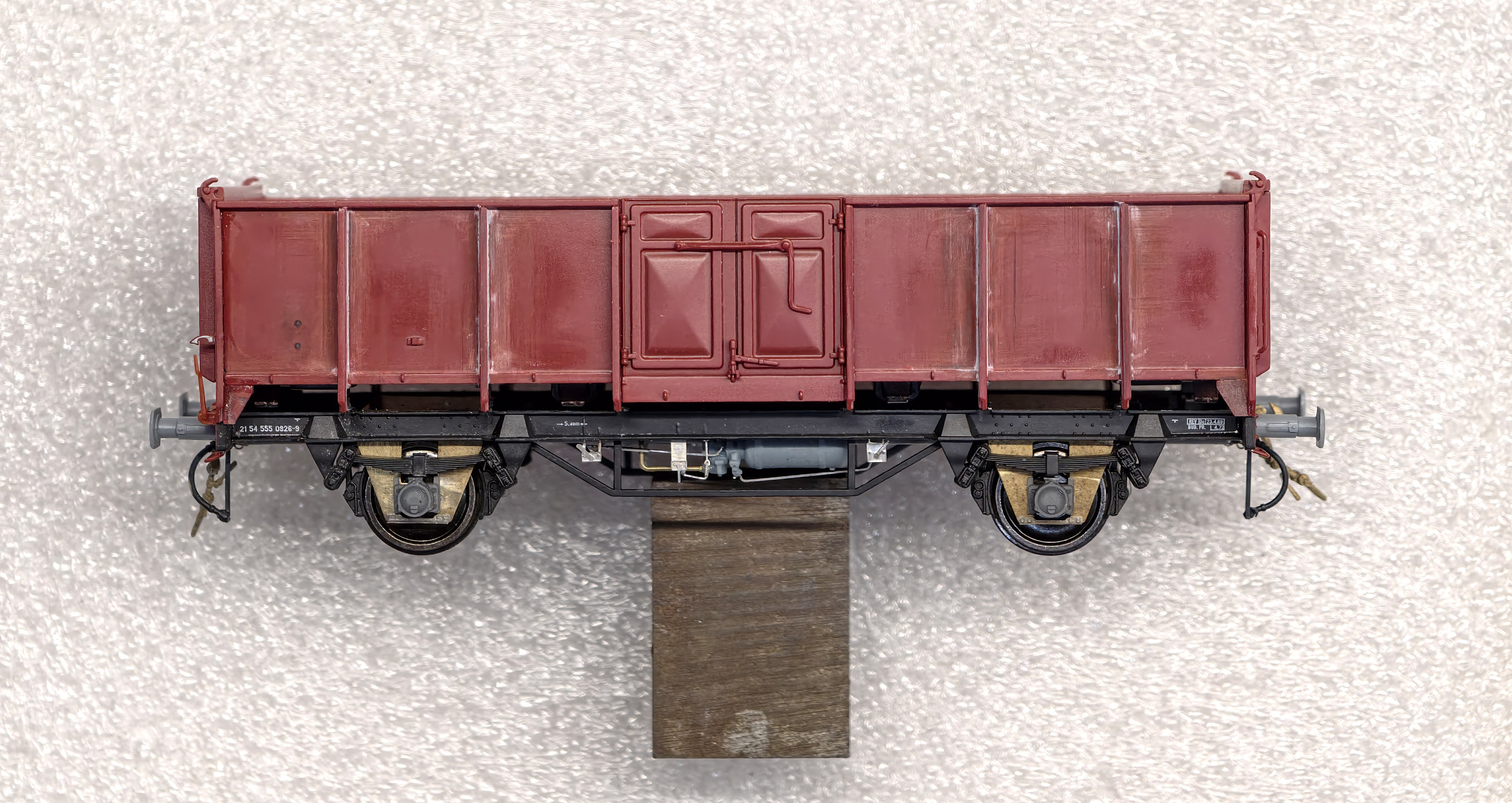

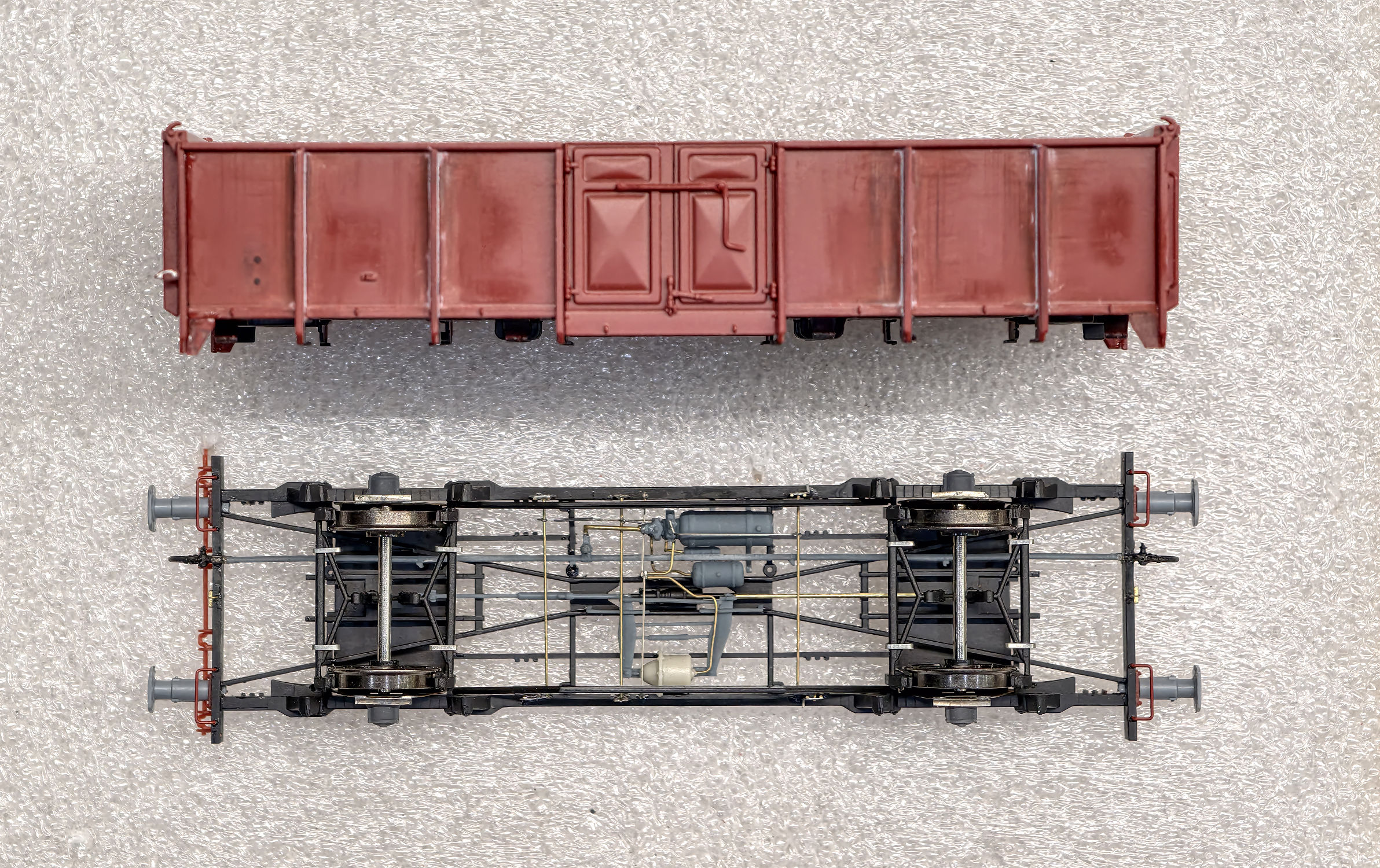

Mě se vůz líbí, koupil jsem si dva kusy, jeden z nich prochází momentálně přestavbou vč. výměny tlakové brzdy, ještě čekám na nějaké díly z Wagenwerku a brzy půjde do nového laku. Co se mi moc na modelu nelíbí, tak je dodatečná montáž svislých výztuh skříně, ty jsou dosazovány zvlášť (proto máš asi jeden rohový sloupek obráceně, když to někdo při montáži zaměnil) a občas vzniká mezi skříní a výztuhou poměrně nehezká mezera, já to teda při přestavbě tmelil, když už jsem v tom byl...
Co se týká tlakové brzdy, tak lze použít 3D výtisk ze stavebnice Es 12.sk. rovněž od Peti Divíška, pochopitelně s patřičnými úpravami, lze opět sehnat jako náhradní díl ke stavebnici. Přestavovače jsou upravené z Wagenwerku.
