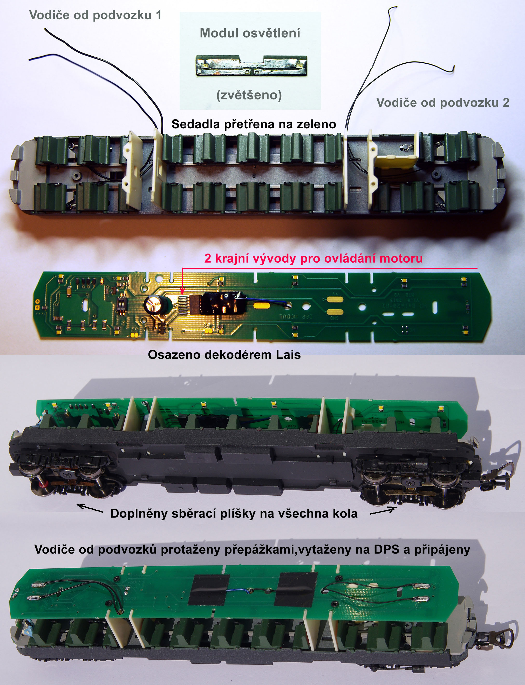

Trochu jsem si pohrál s přípojným vozem Btx, i když -pravda - za tu cenu by moje "dodělávky" mohly tedy být v ceně :|
Ale na druhou stranu - trochu jsem si zamodelařil. Třeba to bude pro někoho inspirace ....
1) Natřel jsem sedadla na zeleno a dolepil několik cestujících.
2) Vystrřihl jsem z mosazného plíšku 2 "sběrače" proudu a doplnil na podvozky tak, aby sbíralo všech 8 kol.
Drátky jsem protáhl po podlaze vozu k okénkům v přepážkách a mezi stěnami chodbiček vytáhl nahoru. Nad
jednou z chodbiček jsem musel vyvrtat v DPS otvor.
3) Podle modulu s koncovými Led jsem vyrobil podobný (vytáhl jsem po letech chlorid železitý a vyleptal to)
a zapájel dvě červené LED 0603.
4) Po dolepení dynama jsem přestříkal podvozky matnou černou barvou, aby nevypadaly tak plastově

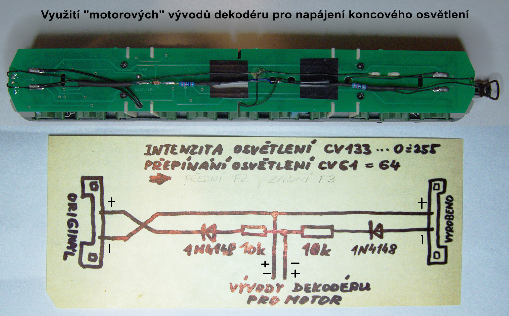

Chvíli přemýšlení mi dalo, jak vlastně zapojím ta koncová světla. Když jsem si přečetl manuál dekodéru Lais, zjistil jsem, že má jednu zajímavou funkci. Že se dá výstup pro motor použít např. k napájení motoru jeřábu, kolotoče atp. a že se dá spínat pomocí tlačítek. Musí tedy při změně směru otáčení měnit polaritu. A má při této funkci také pevně nastavené napětí dané hodnotou CV133. Takže když tím lze napájet motor, proč by nešlo napájet LED. :idea: :D
Zapojení je jednoduché,ale mohlo by být ještě jednodušší. Myslel jsem, že budu muset pro "svůj" modul použít trochu jiný odpor, než pro modul od MTB, protože LED mohou být trochu jiné. Nakonec ale vyhověl odpor 10k v obou větvích, takže by stačil 1 společný. Odpor má dostatečnou velikost, aby ani při největším napětí (CV133=250), ledky neodešly. Diody 1N4148 jsou tam jen tak pro sichr, zapojené v sérii s LED. Při nastavení CV61=64 lze pak tlačítky F2 a F3 zapínat nebo vypínat jednotlivá koncová osvětlení a tlačítkem F0 osvětlení interiéru. Ovládání tlačítky F2 a F3 mi ale moc nevyhovuje, snad to jde nějak přemapovat na jiná tlačítka, ale zatím jsem nevyčetl jak. Tak kdyby někdo věděl .....
