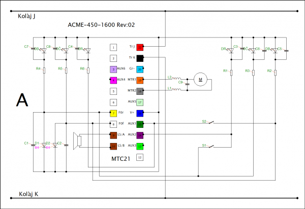

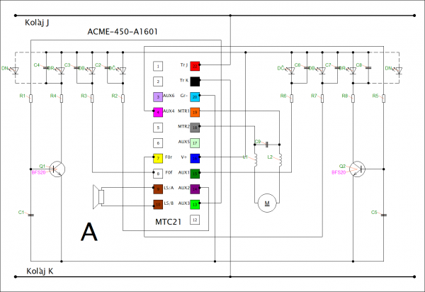

Schemy zapojenia DPS v 163 a 350 výrobcom A.C.M.E.
NIE je to zapojenie pouzite vo videu vyssie! - nie som autor videa.
Želam príjemnu zábavu!
