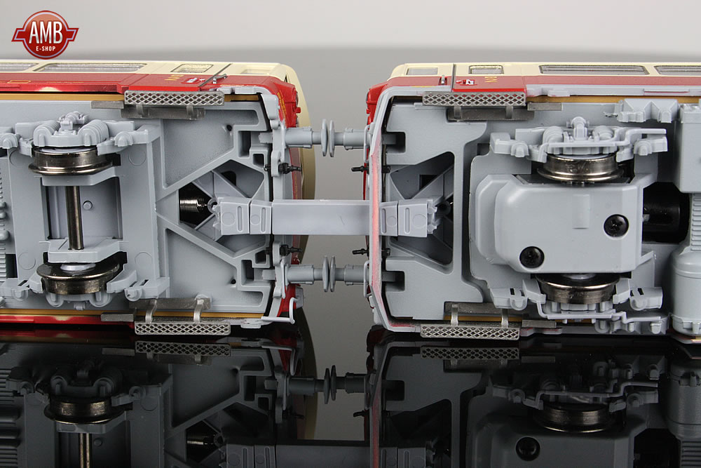

To jistě, ale já vidím na fotografiích pevnou spojku mezi oběma vozy, proto jsem se ptal:
http://diskuze.modely.biz/download/file.php?id=37440&mode=view
Tu pevnou spojku můžeš klidně vyhodit a dát tam nornální spřáhlo. Má to normovanou šachtu pro spřáhla.

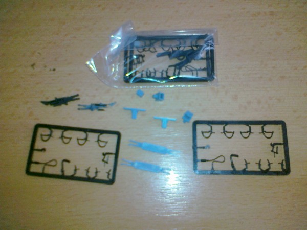

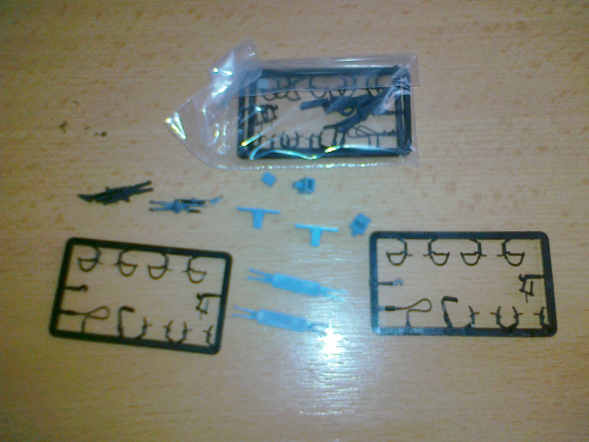

K motoráku i vozům jsou ke každému kusu v příbalovém pytlíku dva kusy krátkých spřáhel. Můžeš si tak osadit všechny konce a nebudeš mít problém s jakoukoliv manipulací.

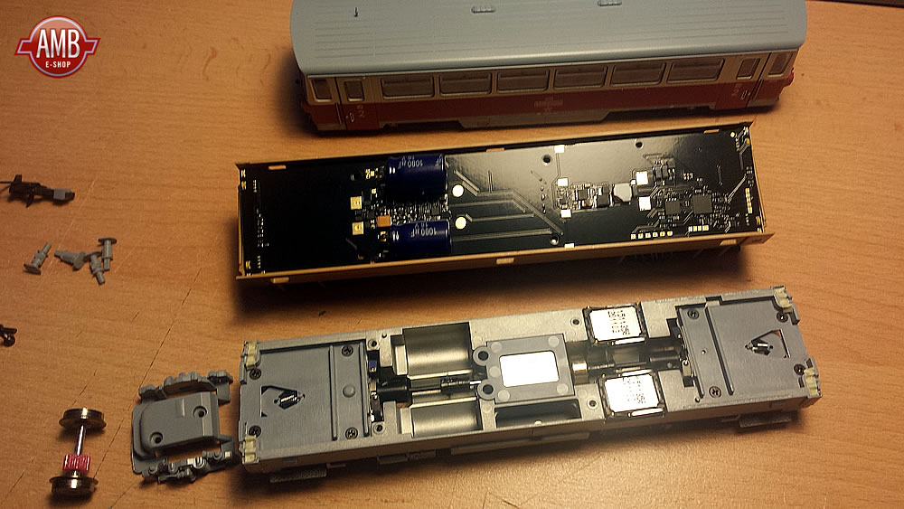

Otevřel jsem zvukovou verzi a tady je foto. Ještě se omlouvám za mylnou info ohledně reflektoru kterou jsem prezentoval že nejde ovládat. Jde s F11 a primárně je horní dálkové zapnuté.

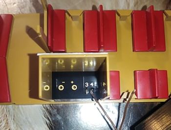

Jinak malý tip k úpravě přípojného vozu. Na spodní DPS je vývod +/-, kam se hodí připájet kondenzátor (prázdný prostor buňky WC k tomu přímo vybízí). Netuším, proč ho tam nedali z výroby rovnou, v ceně modelu 2,4 tis. šetřit na kondíku za 5 korun?! Já použil 470 uF a vůz má nyní osvětlení naprosto stabilní.

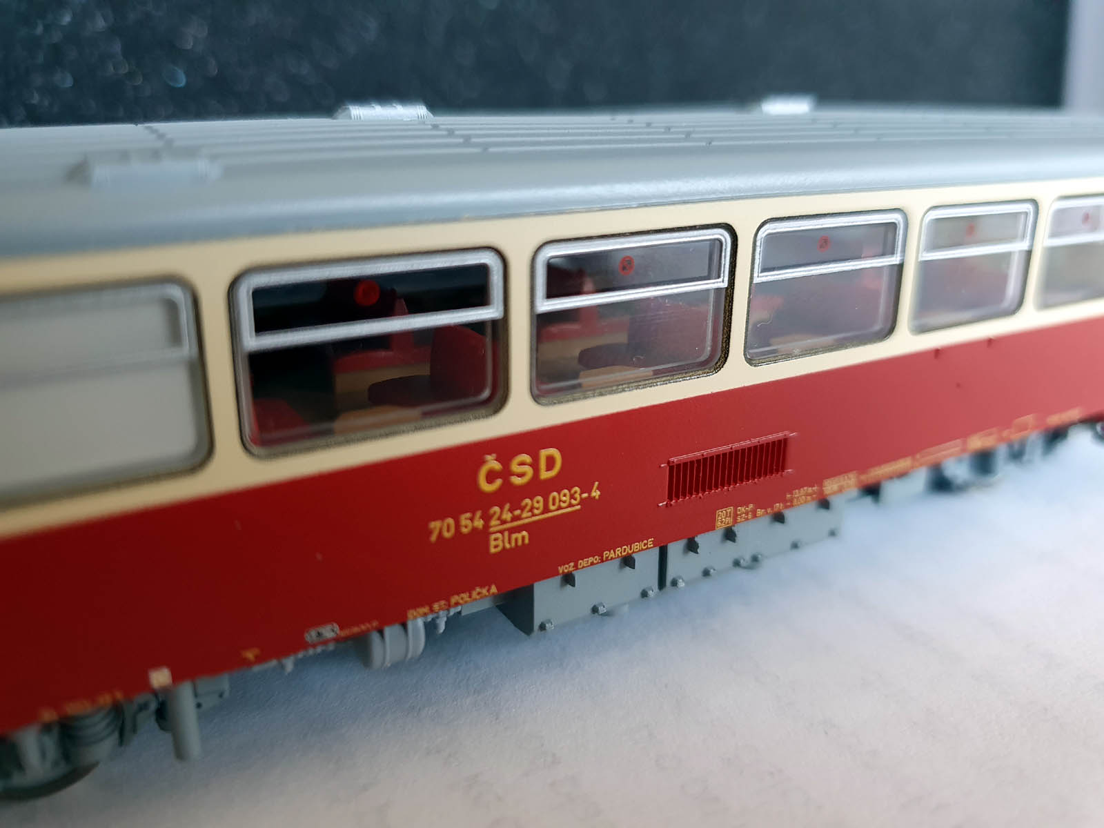

Nemůže sem na forum někdo prosím vložit fotku vozu Blm z boku tak aby byla vidět mřížka (u Bramos byla alespoň natištěná). Děkuji

Příspěvekod Pavel 152 » pát 06 lis, 2020 10:02 am
Na straně 11 tohoto vlákna ji máte, stačí pohledat. Jednodušší je zadat někomu úkol, že.
