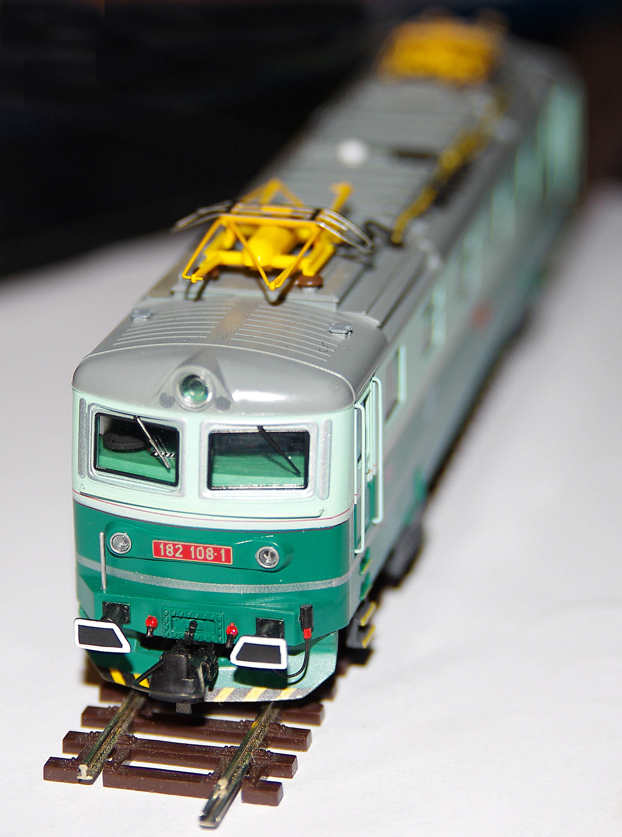

Příspěvekod Aleson » sob 21 lis, 2015 1:08 pm
Nechtěl bych se zaplétat do diskusí o tom, jak vznikl problém se špatnými motory u MTB. Cítím tady určité stranění MTB jak ze strany pana Daleckého, tak ze strany pana "vvitty" z pojezdy EU, kterému děkuji za rady, jak vyřešit problém s vadným motorem. Problém už jsem vyřešil a nerad bych se tady rozepisoval o tom, co mě to stálo za úsilí ! :?
Někdo tady psal, že by bylo hezké, kdyby prodejce modelu kontaktoval zákazníka s tím, že mu motor či model vymění ....
To je asi trochu utopie, ale úplně by stačilo, kdyby výrobce modelu - tedy MTB - na svých stránkách uvedl něco takovéhoto:
Došla nám špatná várka motorů, byly namontovány do těch a těch modelů, víme o tom, omlouváme se a sjednáme nápravu výměnou za nový (už bezchybný) motor, kontaktujte nás nebo svého prodejce....
Na stránkách MTB není JEDINÁ ZMŃKA !
Prodejci modelů, se kterými jsem mluvil, mají s reklamacemi u MTB špatné zkušenosti - především vše trvá velmi dlouho. Jelikož se MTB k této záležitosti nijak nevyjádřilo, nebudu svěřovat svůj upravený model nějakému dopravci, aby ho vláčel tam a sem a někde mlátil balíkem o zem a čekat, co mně tam MTB namontuje výměnou. Stejný bídný motor? Konstrukčně stejně bídný motor z lepších materiálů ? Uznají vůbec reklamaci, když jsem do modelu zasahoval ? Jestli se MTB a pan Báňa nedovede k této věci postavit čelem, přiznat chybu a navrhnout svým zákazníkům oficiálně uspokojivé řešení, je tady něco hodně špatně..... Místo toho vám pan "vvitty" nabídne k modelu, který si koupíte v jeho obchodě, lepší motor se slevou !! Fakt paráda !
Ale abych nepsal jen o problémech. Model jezdí s pětipólovým motorem fakt dobře (doufám jen, že se za nějakou dobu
nezačnou rozpadat pro změnu převody ). Udělal jsem ještě pár úprav, které trochu vylepšily vzhled, výsledek posuďte sami. Inspiraci jsem čerpal tady : http://spz.logout.cz/album/cz/cz_cd182_a.html
K tématu motoru už se vracet nebudu, svého prodejce jsem kontaktoval a on mi velmi ochotně slíbil, že to nějak vyřeší. Že to ale rozhodně nebude moc rychle. Já už mám naštěstí teď času dost ... :wink:
