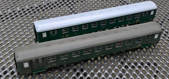

Příspěvekod mlha » úte 17 črc, 2018 12:15 pm
trochu jsem si hrál
Bai patina.jpg (141.72 KiB) Zobrazeno 8109 krát
