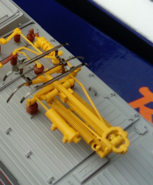

Tak jsem si objednal lokomotivu 371 ČD . Kdysi zde někdo psal že má Roco ty polopantografy festovnějsi než firma Acme . no nevím . Doma po rozbaleni jsem si vsinmul že pod ližinou je odlomena jedna část trubičky u jednoho polopantografu . Ani jsem se tech polopantografu nedotknul . Ta trubička je opravdu tak tenká tak si říkám jak dlouho to vydrží ty trubičky u ostatních lokomotiv když je budete zvedat nahoru a dolu . už mám doma dalsi dvě ale ted docela váhám s budoucím nákupem . to už má Piko ty polopantografy festovnějsi . Už jsem psal memu prodejci tak jsem zvědavý jak to dopadne zdali budu moc dostat výměnou lokomotivu bez vady.
Naposledy upravil novk2007 dne úte 21 čer, 2022 7:14 pm, celkově upraveno 4

Tak se na to podivejte. Polopantograf tím pádem nejde moc zvedat protože lyžina nedrží fest .

Dobrý večer. U Acme je problém vůbec ten polopantograf zvednout, ale pak už je to celkem ok. Udělali to moc pevné, zbytečně. Třeba nová ČD Cargo 388 001, to je úplně v pohodě.
Co se týká Roco, tak to musí být člověk hodně opatrný, když to zvedá. To, v čem je ten polopantograf přichycený v základní poloze má tendenci se celé vyháknout a pak už to vypadne včetně pružin, takže následuje chirurgická práce dát to zpátky. Už se mně to takto rozpadlo. Asi to konstruktéři od Roco moc nezkoušeli, když to pustili do světa. Přitom Roco umí udělat polopantogragy tak, aby to fungovalo bez problémů, třeba Vectrona...

tak výsledek v Modellbahnunion mě lokomotivu okamžitě vyměnily Jen by mě zajimo jak je to s polopantografama na Princezně zdali jsou taky takove nebo festovnějsi .

K tomu ještě otázka, jak zvedáte pantografy u Škodovek ROCO? Mám těch ROCO elektrik několik a s pantografy jsem nikdy nemusel zacházet silou. Občas stačí zatlačit na koleno a hlava se snadno uvolní. Tady se mi to nepodařilo ani u Bastarda, ani u Princezny.

Trochu jsem upiloval ty háčky, za které to drží.

Já je pro změnu trochu odehnul, kupodivu jsem je ani "neodlomil". p.s. jsou tam stejně dva... :)
