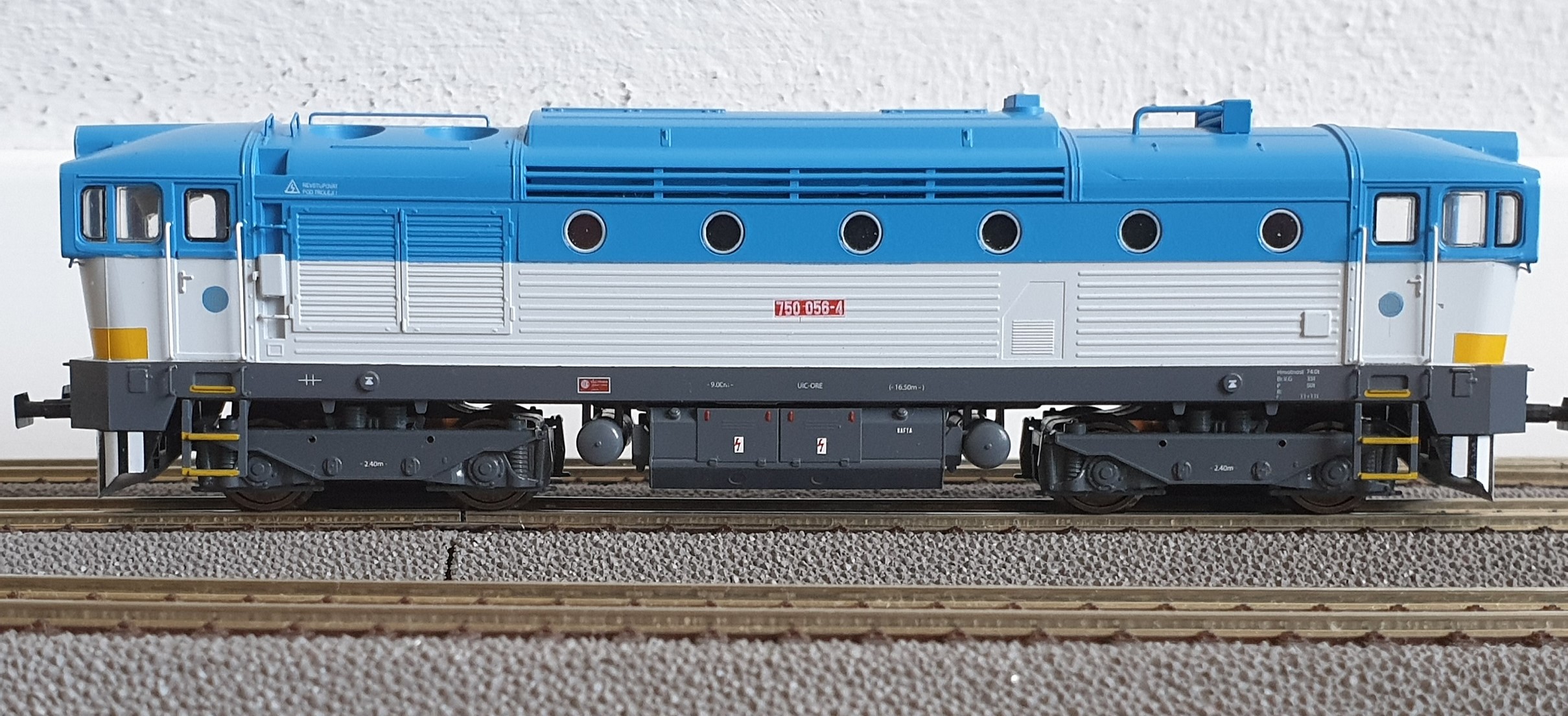

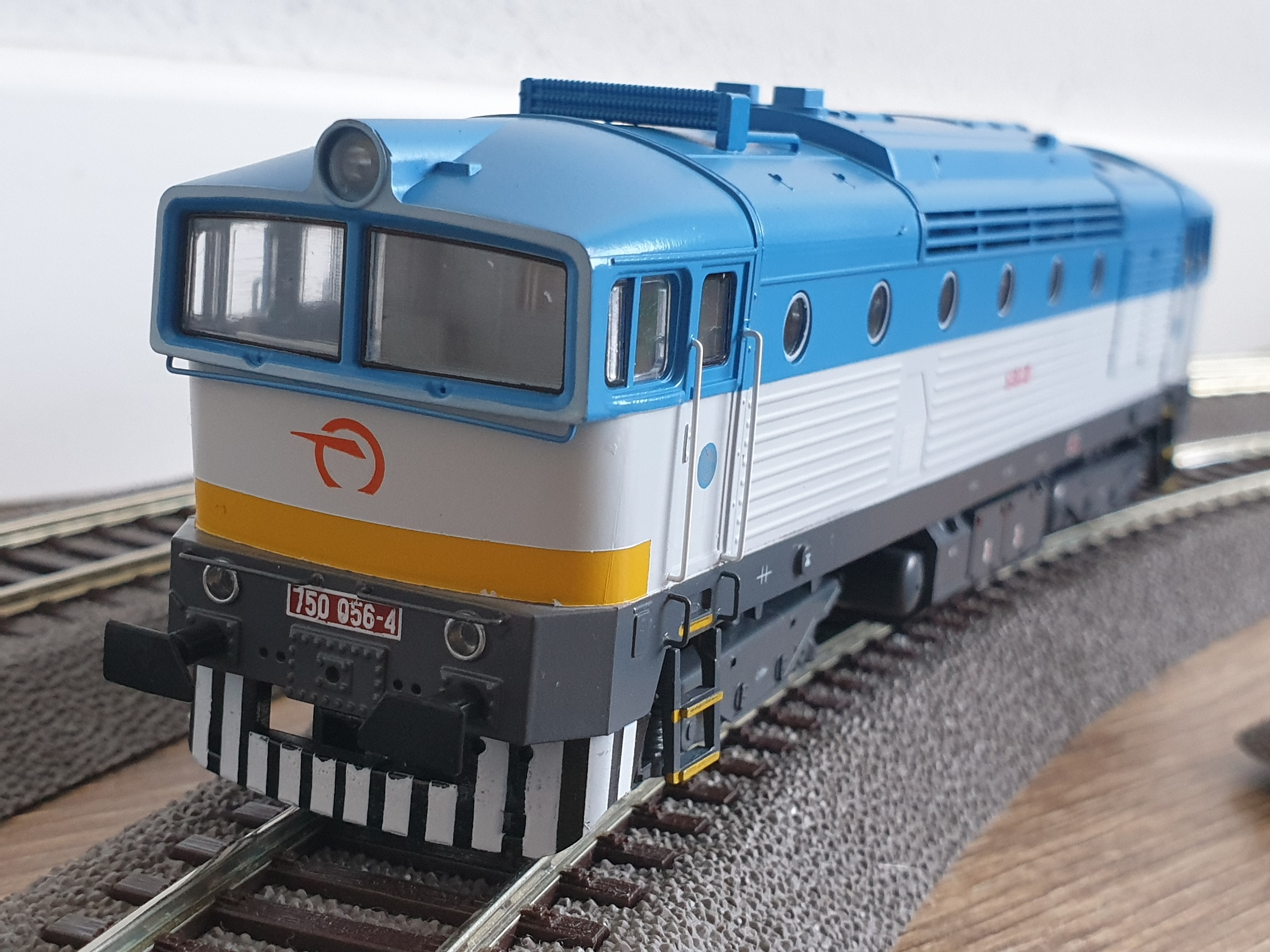

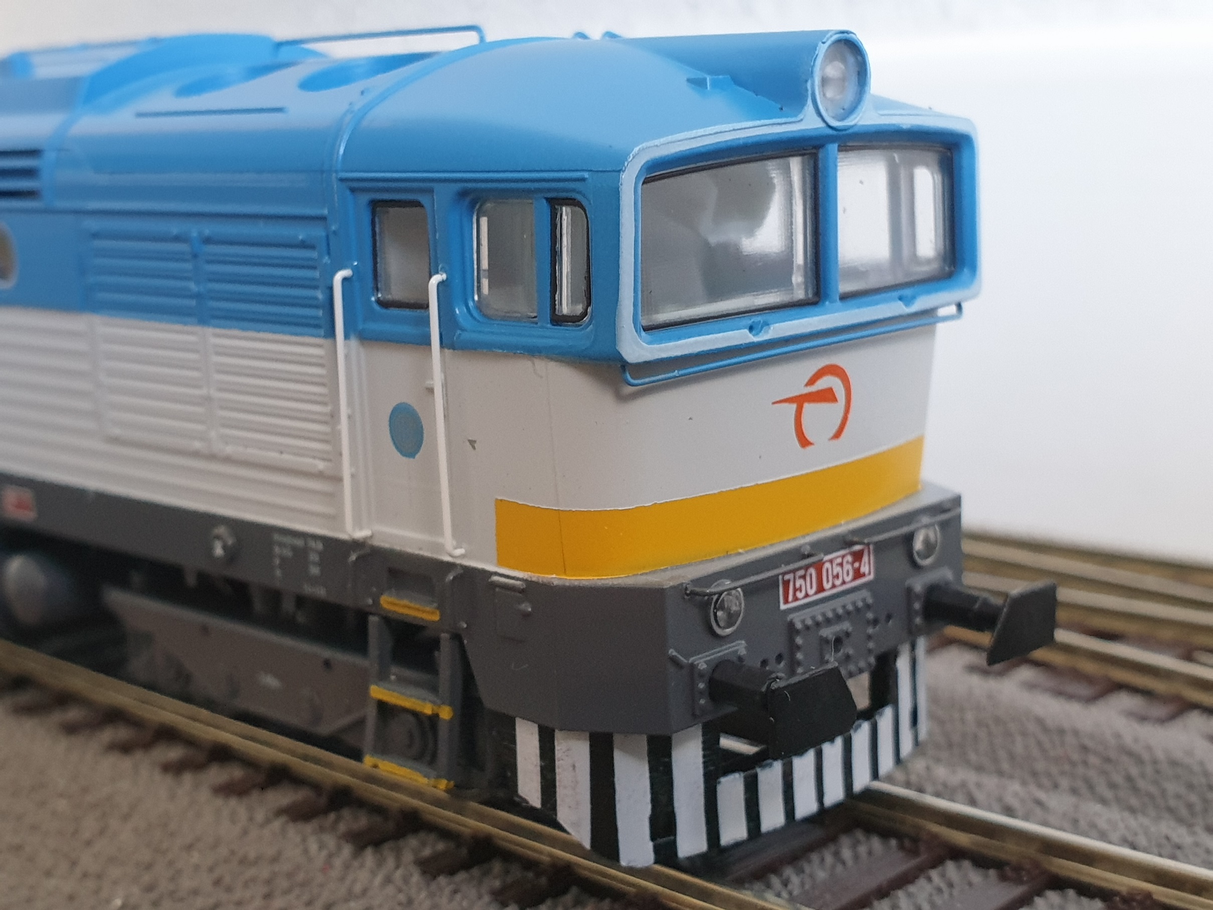

Tak som majitelom 750 ZSSK a musim povedat, ze povrchova uprava je kvalitnejsia ako na 740/742 ale stale su tam odflaknute veci, ktore kazia celkovy dojem. Chcem sa spytat ci niekto skusal odstranit farbu z tychto novych modelov a ak ano tak cim.
A model je velmi pomaly a trochu hlucny. U 740 tu rychlost este akceptujem ale ak ide 750 max modelovou rychlostou 60kmh tak je to bieda. Da sa to nejako upravit cez CV? Jedine co ma napada je CV5 a CV57 ale ani tam pri spravnom nastaveni ten model viac neda. Skusal niekto vymenit motorcek a ak ano za aky typ?
A co sa tyka presvitania reflektoru (pri zapnutom svieti kabina viac ako samotne svetlo v kabine... :-) ), staci zamalovat ten plastovy diel alebo treba aj nejako zakryvat ziarovku?
Dakujem.

s tou rychlostí to je i u jiných kousků. Ale jsem překvapen, protože zssk verzi od MTB jsem ještě nikde neviděl. Foto by bylo?
Dík.

Tak dnes som to meral presne, modelova rychlost je 70kmh, co je naozaj malo na tento typ lokomotivy. Tato dvojsvetlova 750 bola limitka od MTB, par kusov sa este da najst v eshopoch.

Díky za fotky, líbí se mi. Těch 70 to by asi mohlo být i u mě. Ale nikam jsem se neposunul, jedině zkusit motor z nějaký starší zamračenky ale teda moje zánovní stroje se mi kuchat nechce. Čekám že někdo přijde s lepším poznatkem.
Ještě bysme mohli napsat do MTB.

Lak je original, ale miestami vyzera ako domaca vyroba. :-) Ale aj tak na mile lepsie ako na 740, tam je to tragedia.
