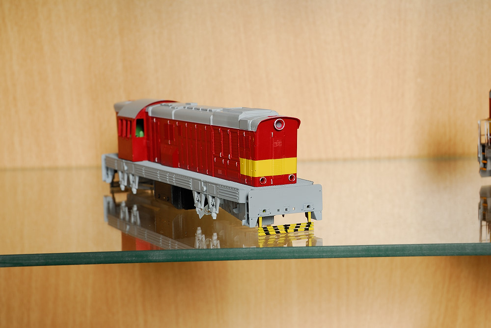

Příspěvekod TomBart » ned 21 srp, 2016 4:12 pm
ex T669.0008 .. v akci Roco. Tedy budoucí budějická nebožka 065. Za ty prachy to bylo škoda nekoupit.
Zatím jen úprava nátěru (do červené žlutý pruh, přestříkání rámu, proužků v pluhu a dostříknutí střechy po tabulce) a zadělání prosvětlené tabulky. Největší pakárna ta hvězda. Doufal jsem, že to neudělají tak idiotsky jako PIKO, ale bohužel... :( ta díra v žaluziích se fakt blbě maskuje.

Příspěvekod mnitka » ned 21 srp, 2016 7:24 pm
Jakou žlutou jsi nakonec použil. Pluh je stříkanej?
mnitka
Příspěvky: 1225
Re: Roco Čmelák T669.0
Příspěvekod TomBart » ned 21 srp, 2016 7:52 pm
mnitka píše:Jakou žlutou jsi nakonec použil. Pluh je stříkanej?
v jedný lepší drogerii na barvy v Chrudimi jsem si vybral ze vzorníku RAL, co by na to bylo nejlepší, ale měli tam jen pár barev PRIMA. Doma zjistil na netu, že ty odstíny se ve spreji ART nedělaj. Tak jsem se na to tak nějak vybodnul. Sednul na kolo, dojel to naší malinkatý drogerie u nás. Tam řadu ART měli. Koupil nějakou světle žlutou a jedinou šedou. Tu žlutou jsem tak nějak od oka přidal do RAL 1004, kterou jsem měl a stříknul. Nakonec to docela sedí. Ta šedá není úplně přesná, ale budu to patinovat, tak to nikdo nepozná.
Pluh je stříknutej. Stejně jako jsem dobarvoval ten na zeleným čmelákovi, kdy Roco nějak zapomnělo. Dělám to tak, že si pásku nalepím na pravítko a na něm skalpelem nařežu potřebně široký pásky. Pak z pravítka strhnu a už jen nalepím. Stříknuto opatrně, jen z kolma a asi dvakrát tak, aby mi to nezateklo. Budu to stejnak patinovat, tak jsem to moc neřešil. Kupodivu to skoro nezateklo a tam kde jo, tak skalpelem opravím (původně je pluh celočernej)
