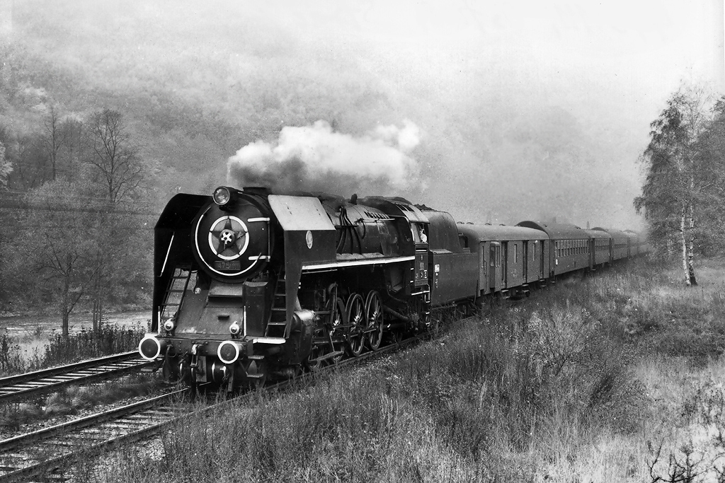

Tak se mi to i po zakoupení "přechodového dílu Roco" nepodařilo zprovoznit. Mám starší vozy ČSD od Sachsenmodelle s kinematikou, ale spřáhla jsou tak nízko, že pokud vyměním klasická očková spřáhla za profispřáhla Fleischmann nebo Roco, brnkají o srdcovky. Naopak služební Da od Igra má spřáhlo tak vysoko, že mezera mezi nimi je možná větší, než 10 mm. Pokud nastavím spřáhla i s přechodovým kusem tak, aby šly vagony spojit, musím jít s jedním spřáhlem tak nahoru, že v oblouku se zasekne o nárazníky.....Asi se na to vybodnu a dokoupím Bai :-) Protože např. takovýhle vlak, ale s Brejlovcem v čele prostě tímto způsobem nevytvořím. Fotografie zapůjčena jen pro ilustraci ze Zelpage. Doufám, že to nebude nikomu vadit.

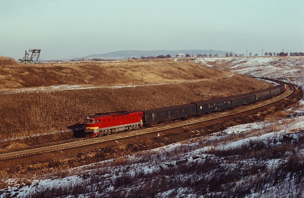

Takhle je to přesnější. Tohle prostě nesestavím :evil: :evil: :evil:

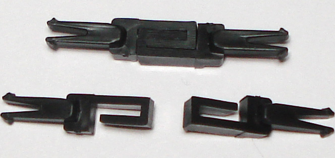

K těm Sachsům a Da/Bai: Sachsy mám zkrácené /část staré prefo a nový Sachs s kinematikou/ a nezkrácené - a ty nezkrácený mi při použití očkovýho i Roco spřáhla furt blbly - souprava se rozpojovala nebo i vykolejovala (spřáhlo se chytlo o nárazník). Jediný co mi na to definitivně pomohlo, je vozy v soupravě spojit krátkým spřáhlem Piko, a to i u Bai/Da v kombinaci s těmi Sachsy. Na obou koncích soupravy mám pak daný normální očkový spřáhla a vše je od té doby OK - i ve stoupání a obloucích R422. Rozpojit soupravu lze pak samozřejmě jen zvednutím vagonku, nicméně tohle řešení mi přijde lepší než riziko samovolného rozpojování soupravy během jízdy.

Díky za radu. Zatím jsem toto spřáhlo nenašel u nikoho. NO víc než rozpojování mě trápí to vykolejování při zadrhnutí o nárazník.
