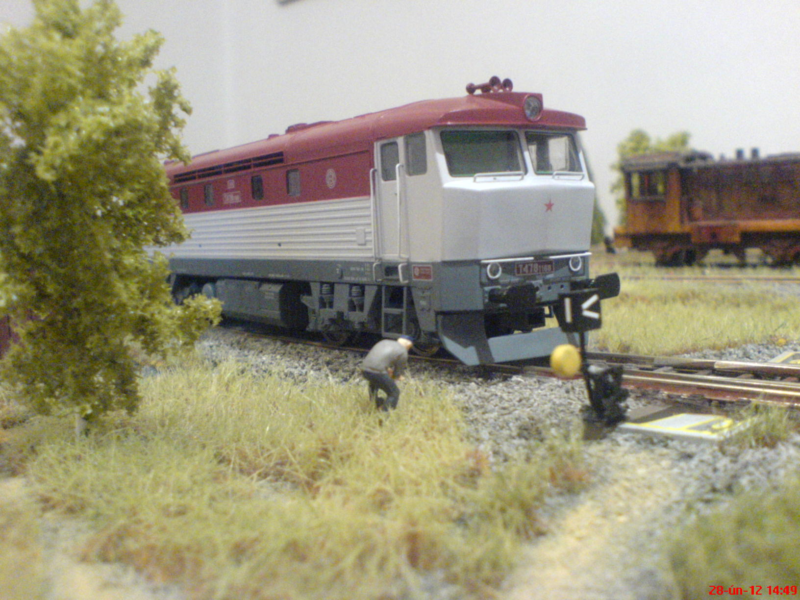

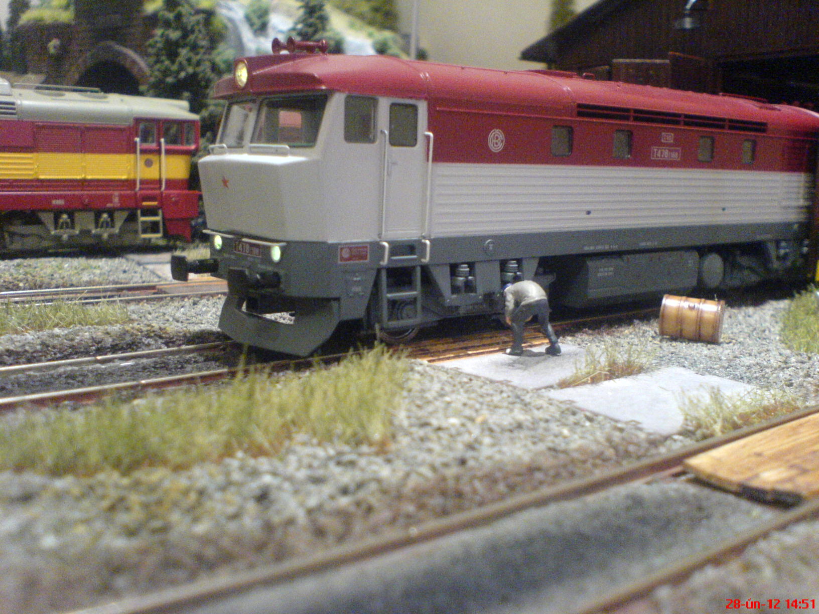

Tak už je doma,zatím paráda,chod je mnohem tižší než u Brejlouna od Roco,opravdu vysoká hmotnost,nemít Brejlovec bandáže-zdaleka by toho tolik neutáhl.Kasle šla sundat bez problému,akorát spřáhla jsem použil Roco.

Vyzerá veľmi pekne, myslím že bežným pohľadom vystihuje zamračenú verne, /bývam blízko trate a vídavam ju niekoľko krát denne/ no podľa mňa celkový dojem trochu kazí ten pluh.

Bohužel ho kazí dost, ještě víc než u té v uni nátěru... Napadlo mne ještě jedno provizorní řešení - obtisk s černým naznačením otvorů. Dá se to udělat rychle a ani ne složitě - trochu kreslení v pc, tisk na laseru/inkoustu a vytisknout na obtiskový papír třeba od propagteamu/aeroteamu, pak přestříkat lakem a nanést jako běžný obtisk na model... Dal by se tím vylepšit vzhled než budou k sehnání pluhy od p. Báni případně jiné...

Zase ti počítači nýtů. Prostě má mašina zimní pluh, no a co. Mě se líbí i tak :D .

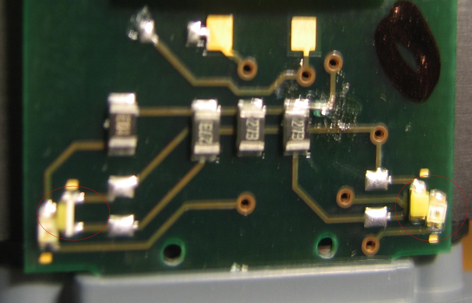

Tak jsem také majitelem polomáčené verze. Včera jsem provedl podrobnou prohlídku, při kterém jsem zjistil docela dost nedostatků. První a hlavní je v velmi nepečlivém letování SMD součástek na deskách. Největší chyba je u SMD LED předních světel. To že jsou nakřivo, to nevadí. Ale jednu mám napájenou bokem (to znamená nižší intenzitu svitu v čele a hlavní svit do boku). Jak může něco takového projít výstupní kontrolou. Dále po sundání karoserie na mě vypadla boční okna (málo přilepená). Při zpětné montáži jsem zjistil nedostačné opracování výlisku oken (otřepy, díky niž okna nesedí správně). No a zatím poslední vada a to dost míst na lakované karoserii, kde jsou zalakované různé nečistoty (vlákna, drobky). Možná ještě jedna věc a to prosvítající karoserie u vrchního světlometu i při nastavené nižší intenzitě (možná v tomto místě začernit či zakrytovat horní LED).
Doufám, že s dalšími seriemi se stav zlepší. Prosím o lepší výstupní kontrolu a vyšší čistotu při nástřiku modelu. Jinak celkově je model pěkný, jízdní vlastnosti vynikající. Uvidíme jak se s kvalitou popere konkurence.

Kolik má mašina nýtů a kde je mi naprosto fuk, jestli má prsa jedničky nebo dvojky (viz diskuse o pár stránek výš) taky, na cedulkách o pár desetin mm větších mi taky nezáleží - neboli mám to někde (dal by se použít vulgární výraz, ten by to určitě vystihl lépe..).
Ale že tomu pluhu chybí díry i přesto, že děrovaný pluh je jeden z naprostých markantů tohohle typu mašiny, to se jaksi odpustit nedá... U hobby modelu prezentovaného jako řada hobby (a za cenu do 2000), se absence správného pluhu tolerovat dá. U profi modelu už ale NE!

...tak to mně spíše vadí ta díra v čelníku navíc, ta se bude docela blbě zadělávat :mrgreen: . Pluh se dá snadno vyměnit...

Zde foto špatně naletovaných SDM LED na desce světel.

...práce kvapná h.... platná...

skutočne "nádherná prácička :D " rád by som videl toho majstra čo to robil, a osobne mu pogratuloval :mrgreen:
