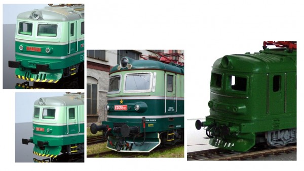

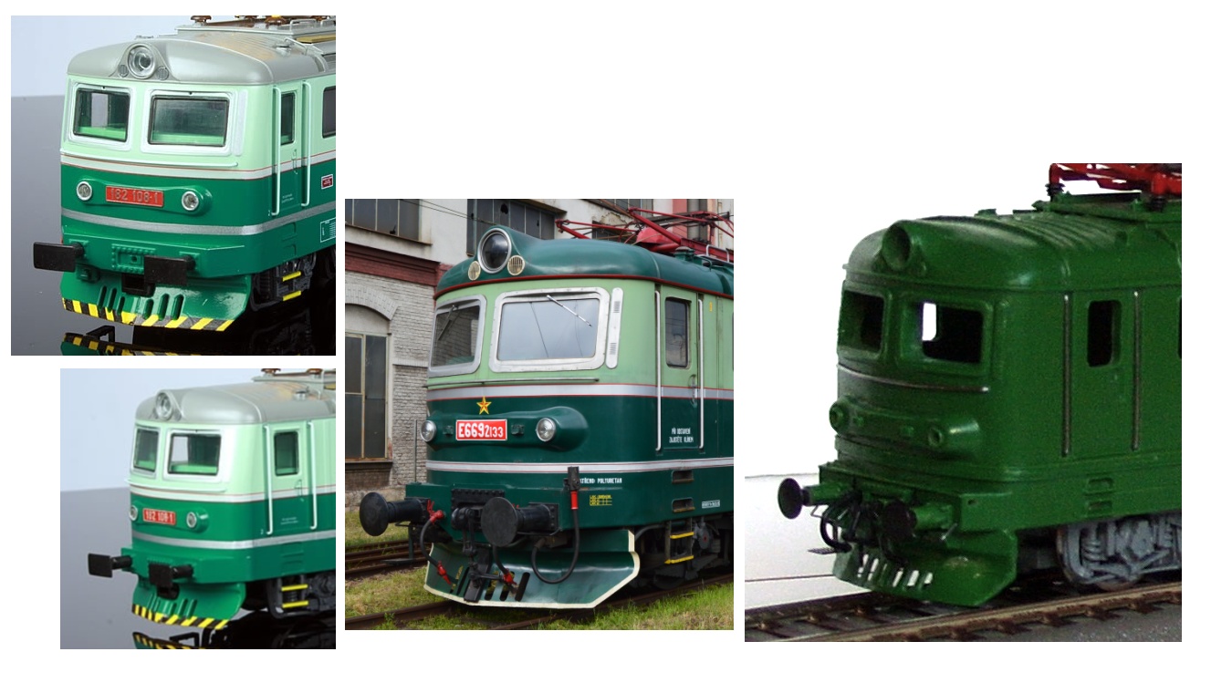

Vážne si niekto myslí že to od MTB je Rakaňa?
To čudo svojím čelom pripomína skôr žabu. Všimnite si na priložených fotografiách tvar čela a hlavne tvar masky so svetlami.
Foto v poradí: MTB, Originál a "socialistický" odliatok.
Hold na to koľko má odliatok Rakane vyzerá úžasne . Osobne si myslím že odliatok Rakane a Krokodýla M286.0 sú najkrajšie odliatky od p. Číža.
Dnes sú úplne iné technológie a preto je smutné že ani tak nie je výrobca v 21. storočí vyrobiť poriadný model. Radšej vyrobí nepodarok a ešte sa odváži pýtať za to 180 €.
Tvar pluhu ani radšej nekomentujem. Ten nedokázali trafiť ani u Bardotky, ani u Kocúra a ani u Rakane. Vždy je taký plochý a málo vyhnutý to oblúka pri bočnom pohľade.
Radšej zostanem pri tom odliatku.
Vopred sa ospravedlňujem p. Daleckému za použitie jeho foto.

... no zas bych nad tím odlitkem tolik nejásal - třeba proporce výšky oken k výšce "parapetu" nad světly je dost mimo.
U modelu MTB je špatně tvar masky se světly (klínový náběh ke světlometům).
Možná nepatrně méně prohnuté čelo, ale to se dá soudit, až to má člověk v ruce.
Nerozumím těm rezolutním odsudkům, připomíná vám to snad raketoplán?
Objektivně to zhodnotil Mikinko, palec nahoru.

Objektivně:
- Lichoběžník pod spřáhlovou deskou má úplně špatný tvar, to snad ani od oka nejde udělat takhle blbě.
- Zrovnatak nad spřáhlovou deskou má být čelník vyvýšený, na modelu je zcela rovně.
- Masky podvozků jsou shodné, přestože skutečná lokomotiva má rozdílné provahadlování náprav 1. a 2. podvozku.
- Piškot pod světly má úplně špatný tvar. Při čelním pohledu má mít plocha, na níž jsou montována světla tvar "běžeckého oválu", nerozšiřuje se.
- Úkos piškotu mezi světly a rovnou plochou má být skloněn tak, že je tečně vůči linii zaoblení čela (chyba je zřejmá z obrázku v návodu).
- Spodní hrana desky koše nárazníku má lícovat se spodní hranou čelníku, na modelu je deska výš.
- Světlomet je naražený na okap střechy, měl by být výš.
- Ostrý přechod mezi tělesem světlometu a zbytkem střechy.
- Obludně vysoké kapsy stupaček na bočnici.
- O ližinách sběračů již bylo napsáno dost.
Subjektivně:
- Placaté čelo. Spíš mi připomíná kapesní bobinku ř. 100. Poloměr čela je u skutečné loko R 2 200 mm, zaoblení čela k bočnicím pak R 500 mm. Placatosti napovídá i kratičká kuželová plocha piškotu mezi rovinou světel a plechem kabiny.
- Placatá střecha, hlavně v oblasti přechodu k bočnicím se zdá příliš nízká.
- Čelní okna příliš blízko střeše, mají špatné proporce.
+ Detailně provedené masky podvozků (pomineme-li, že jsou shodné).
Tyhle staré kýble jsou mojí srdcovkou a myslím, že je mám dost nakoukané. MTB je pro mě velkým zklamaním. Nemůžu se zbavit pocitu, že lokomotivu tvořil někdo, komu je to úplně ukradené a skutečný stroj ani neviděl, neměl snahu řešit detaily. Co mě ale mrzí nejvíc, je, že nasycení trhu tímto "modelem" může odradit jiného perspektivního výrobce.
Ušetřil jsem 4,5 tisíce. :(
