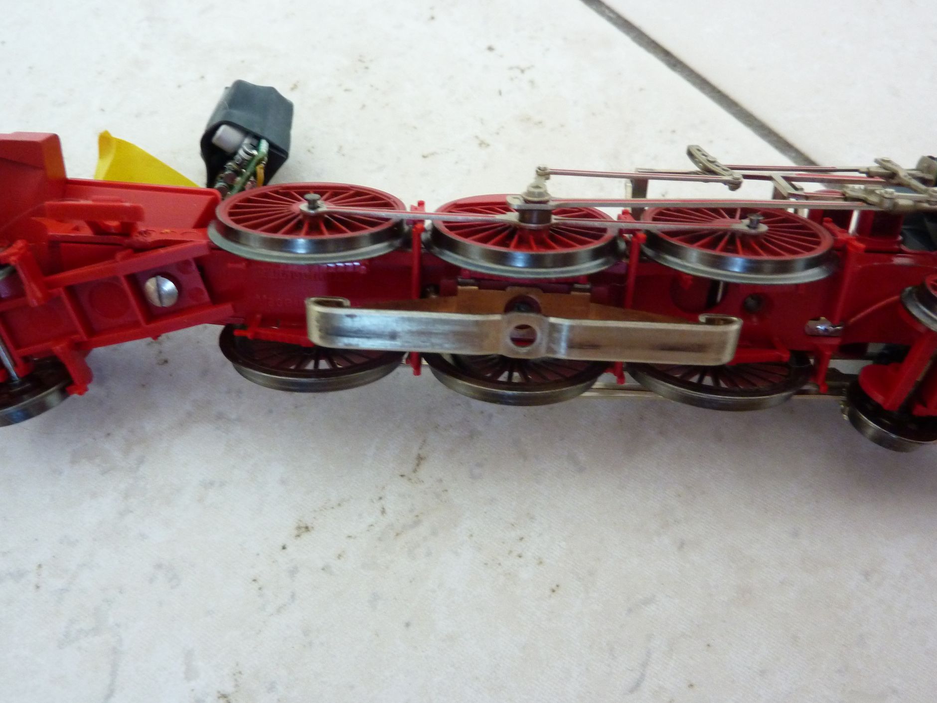

Byl jsem v práci do večerních hodin .Tak jsem si model vyzvednul dneska

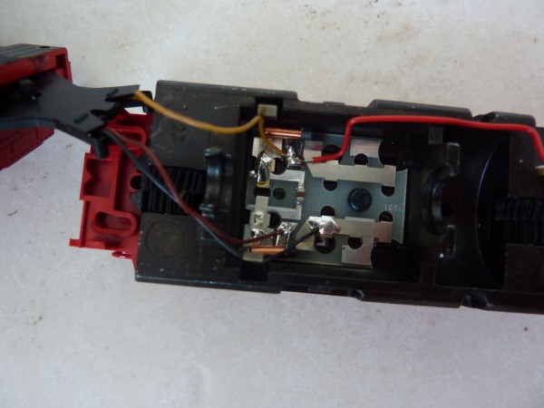

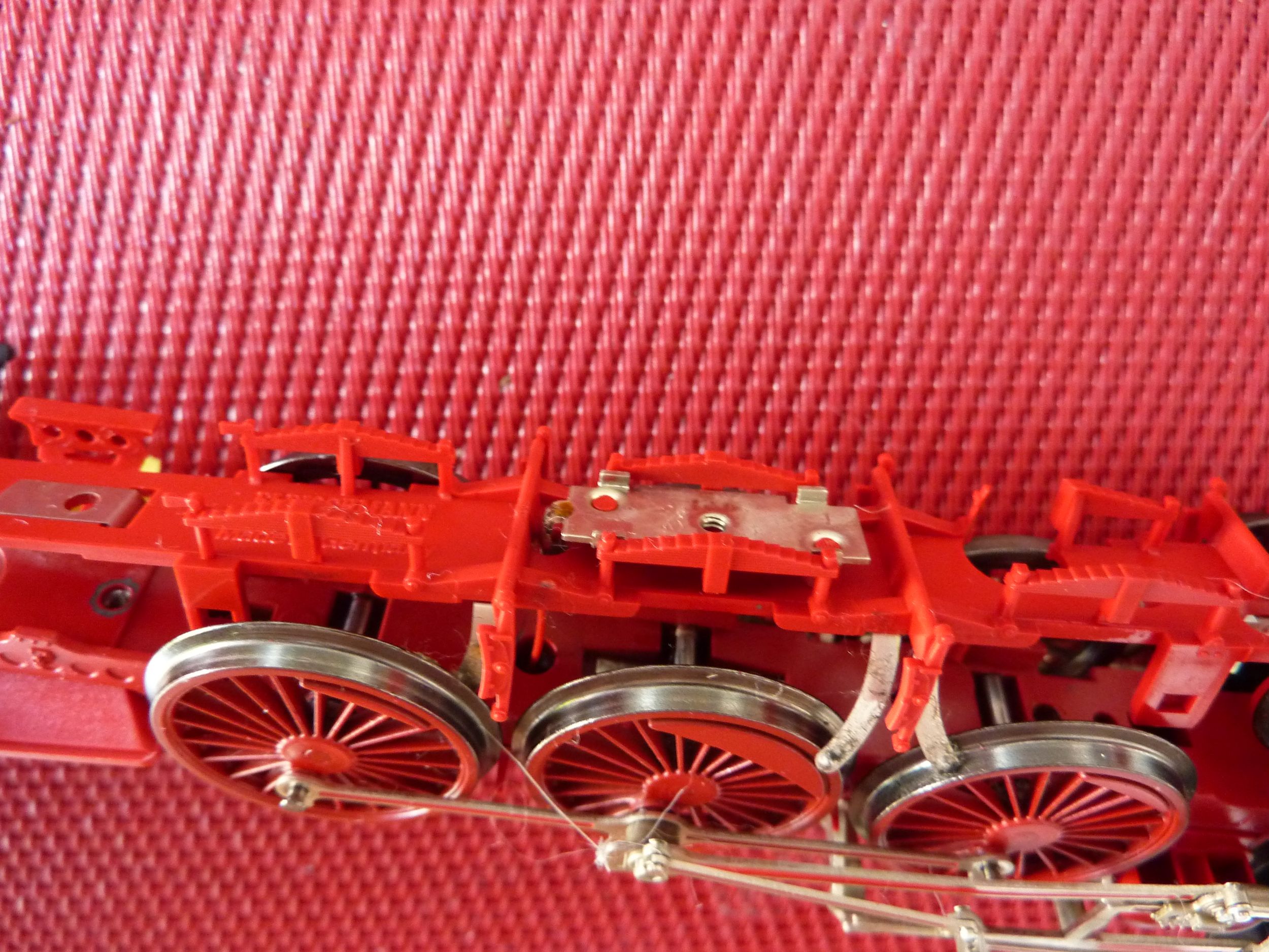

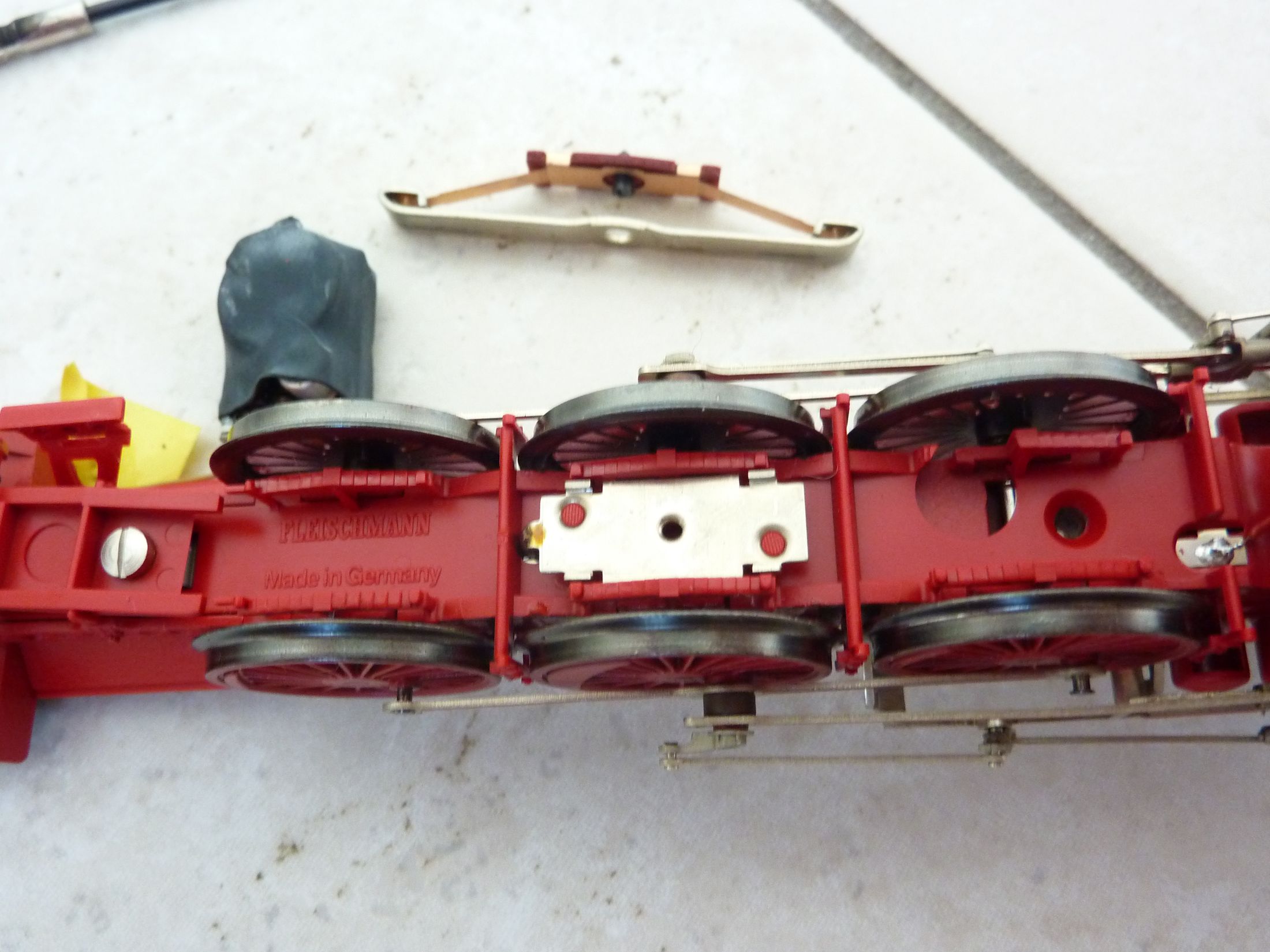

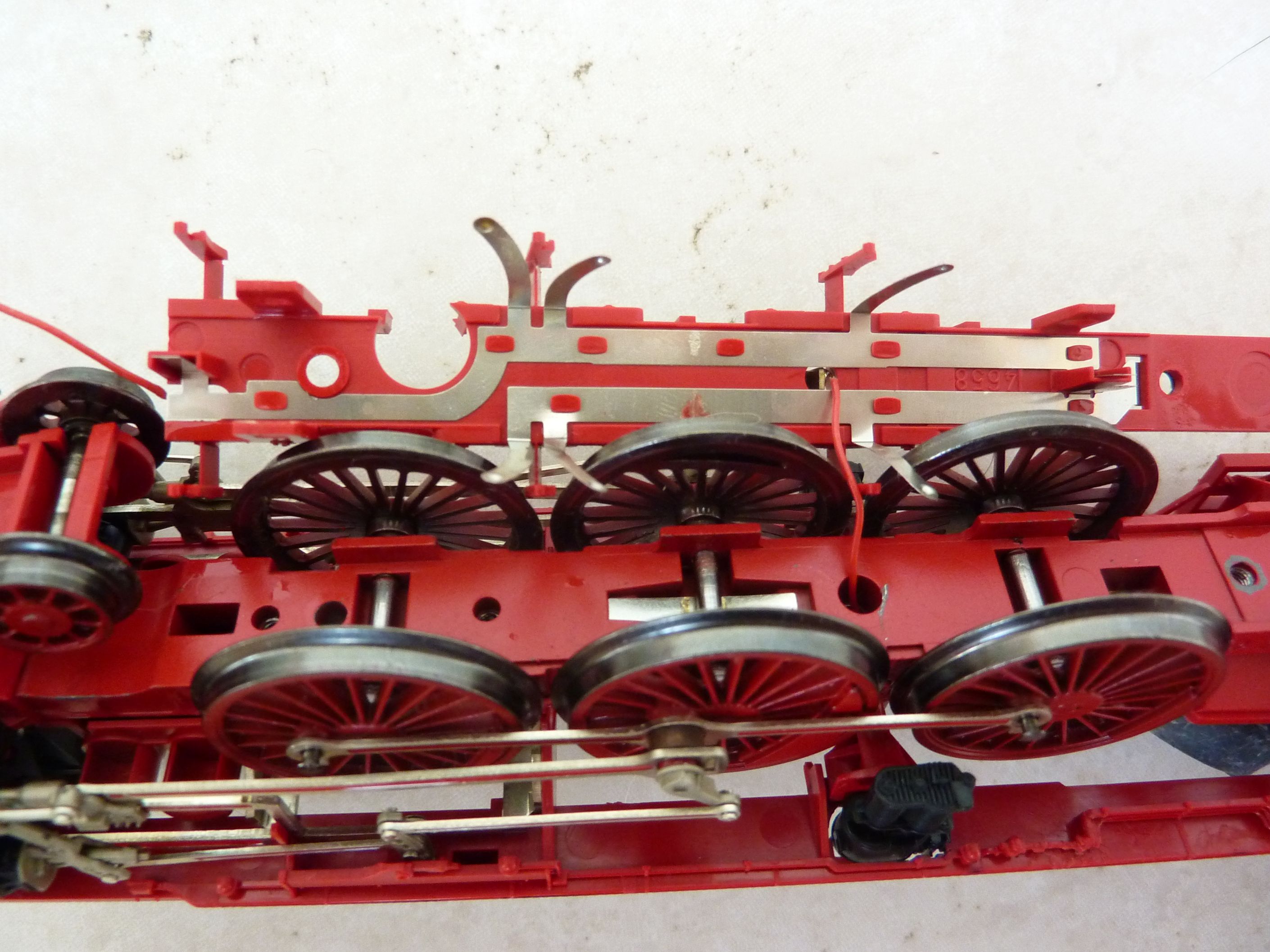

Re: Úpravy parní lokomotivy 03 DRG Fleischmann z AC na DC
Příspěvekod novk2007 » čtv 02 črc, 2015 2:39 pm

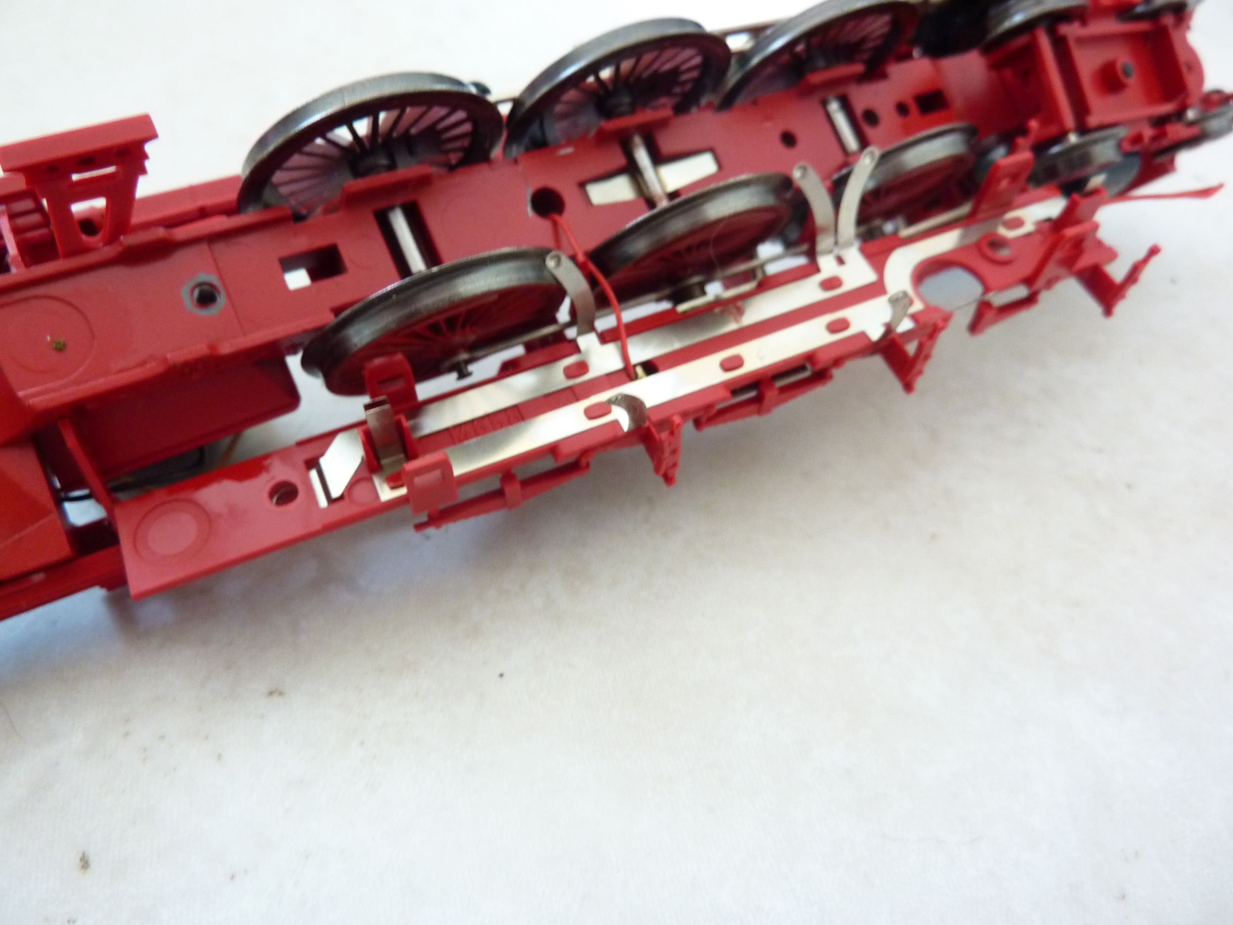

A poslední foto vypadá to že kola jsou stejná jako na gleichstrom. Vde tam od toho plíšku kabel. Tak co s tím mám dělat. Chtěl bych jí upravit ale zatím nevím jak. Děkuji za vaše info. S pozdravem Tomáš
novk2007
Příspěvky: 863
Příspěvekod George V. » čtv 02 črc, 2015 4:19 pm
Tak nevím, nevím. Z fotek vypadá, že osička je celistvá a kola celokovová :evil: . Tak jak psal kolega výše, "odizolovat" sběrače (plíšky přiléhající ke kolům) a změřit multimetrem odpor mezi koly. Musí se blížit nekonečnu. Pokud to tak bude (u všech dvojkolí!!!), pak přerušit vzájemné spojení sběračů levé a pravé strany, demontovat lyžinu a drátek co k ní jde připojit k jedné řadě sběračů (té co nebude připojená k motůrku - ověřit multimetrem) a odpojit dekoder, pokud jezdíš v analogu (to je ten bazmek v té černé bužírce) a případně popropojovat správně drátky...
Pokud budou dvojkolí vodivá, pak asi vrátit.

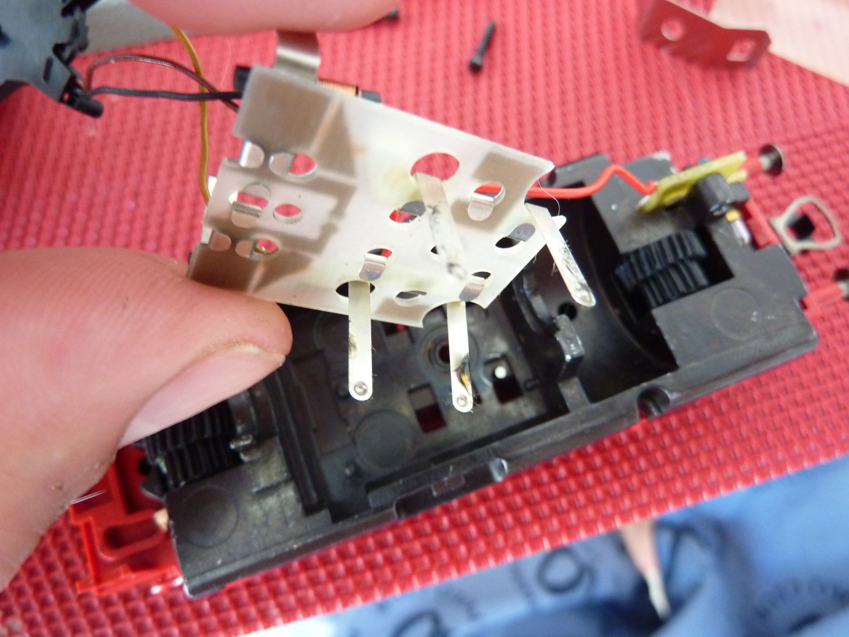

Příspěvekod RadekTandler » čtv 02 črc, 2015 8:10 pm
Jednoduše. Všechny kontakty z jedné strany lokomotivy na jeden pól motoru, všechny z druhé na druhý pól. Nikde nesmí být propojená levá a pravá strana.
Pokud tomu fakt nerozumíš a nechápeš, co jsme napsali, pošli ještě fotku nosiče brzd a sběračů, ale z té strany, která přiléhá k rámu a ani na jedné Tvé fotce není - tam se uvidí, jestli tam náhodou nejsou sběrače propojené z levé na pravou stranu a nebude potřeba je přerušit. Kdyžtak Ti to pak označím do obrázku.

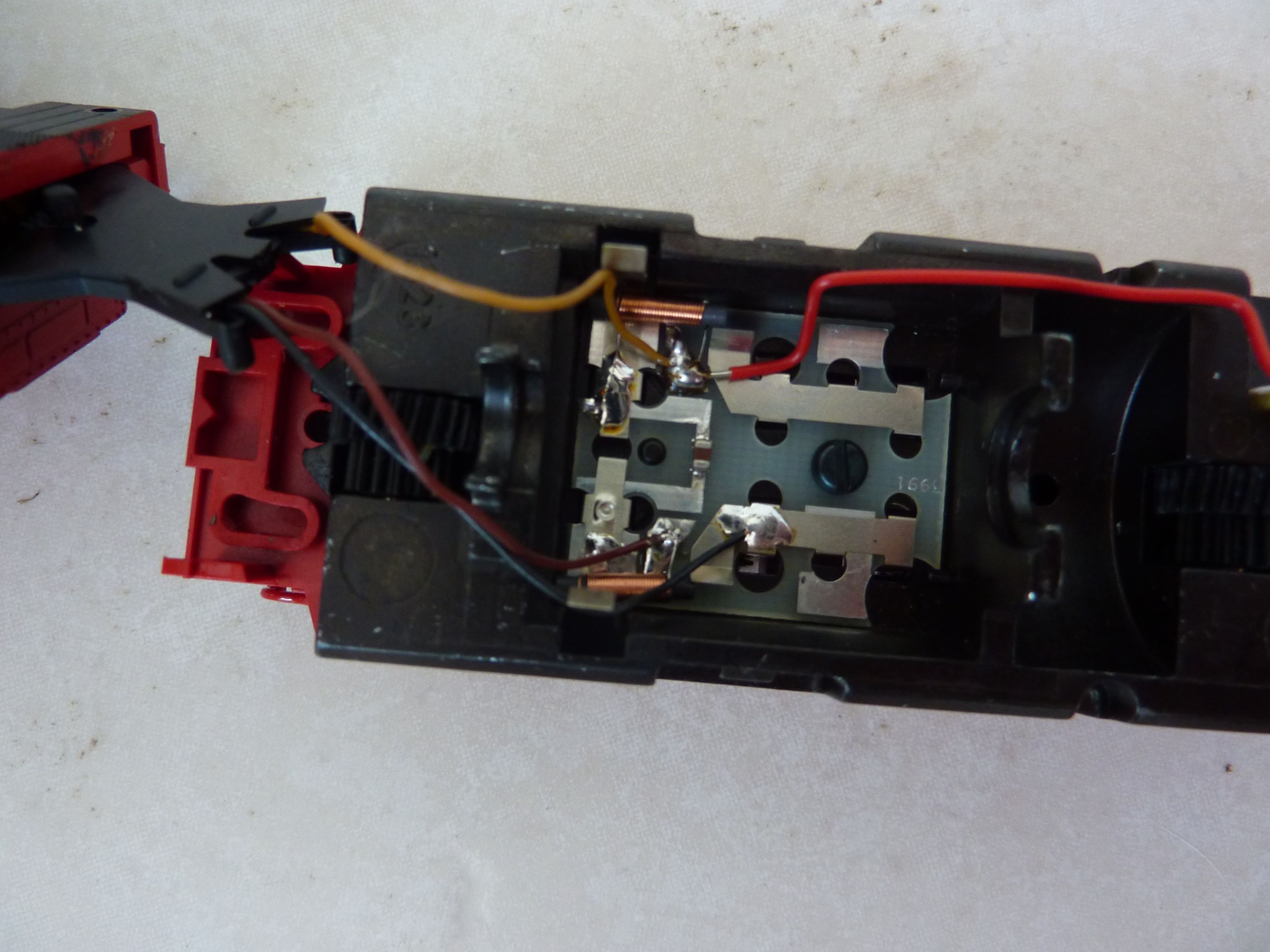

Tady ještě tišták v tendru
Příspěvekod George V. » pát 03 črc, 2015 3:01 pm
Začínám být čím dál větší skeptik. Ty sběrače na mašině i na tendru vypadají odděleně. Když máš takto sundaný spodní dekl (a stejně tak plošák u tendru), tak zkus změřit ty dvojkolí. Od výsledku se pak vše další bude odvíjet... Mám vážné obavy, že budou vodivá :evil: .

Na přezkoušení isolačního stavu dvojkolí bohatě stačí žárovička, zdroj energie (baterka) a kus drátku.
Sériový obvod se žárovkou se probíral někdy v šestý třídě základní školy. Tak nevím, co je v tom za vědu :shock: !
No a pak už nezbude, než to nově vydrátovat. Schéma se dá vygůůůglit.
Podle těch sběračů na obou stranách bych to ale taxoval na odisolovaná dvojkolí, nikoliv na vodivá.
Ta by byla bez sběračů, páč by tam ta šťáva lezla rovnou přes osičky a druhý pól by šel odisolovaný od lyžiny :D :D .
