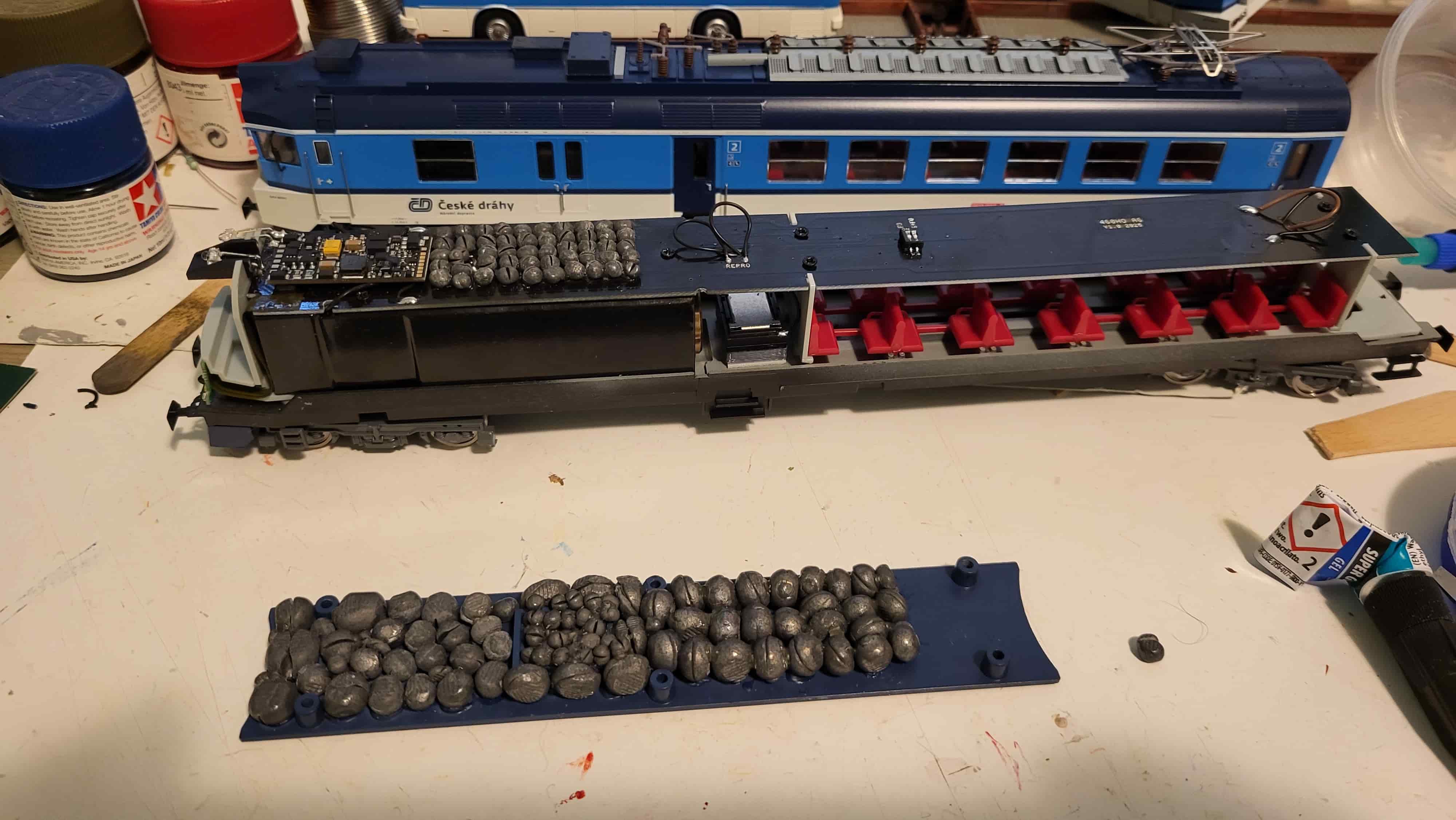

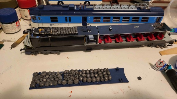

Příspěvekod michalctt » úte 16 čer, 2026 8:20 pm
Zdenek Valter píše:
michalctt píše:
Zdenek Valter píše:No a jakou mají hnací vozy hmotnost?
Odvážil som. Jeden riadiaci vozeň má 398 gramov.
Jestli máš podobná vozidla tak je zvaž taky a porovnej popřípadě vyzkoušel zda dovážený vůz pantografu cca 100g se chová podobně.
Důležité aby balast co nejvíc zatížil hnací podvozek.
To je prvé čo som urobil. Na fotke je vidieť ako som dovažoval olovom kde to len išlo, hlavne v blízkosti hnacieho podvozka. Pravidelne som testoval a výsledok je taký, že pokiaľ sa závažie nacházalo do vzdialenosti cca do 3 cm od hnacieho podvozku, čo pridalo na váhe 50 gramov tak prišlo k nepatrnému zvýšeniu ťažnej sily. Závažie som doplnil na celý ten spodný diel, ale kedže sa závažie dostalo až ku nehnenému podvozku celá táto tiaž mala na svedomí pre celkovú váhu vozidla už opačný efekt a ťažná sila bola nižia ako bola od výrobcu. Všetko som porovnával s druhým hnacím vozom ktorý bol bez úprav. Takže najlepší, ale stále nevyhovujúci výsledok je keď závažie ide do maaximálne 3 cm od konca hnacieho podvozku. Tie závažia na fotke od tých 3 cm som odstránil.
Takže ideálne je to ako tu bolo v inom príspevku uvedené zohnať len nápravy s bandážami a potom sa uvidí.
