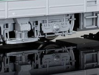

Inak, ako je to s tými lúčovými kolesami ... má ich tá MTB alebo sú tam zasa plné ?

Příspěvekod Zlámalík » pon 02 úno, 2026 1:03 pm
Snímek obrazovky 2026-02-02 141003.png (121.3 KiB) Zobrazeno 2038 krát

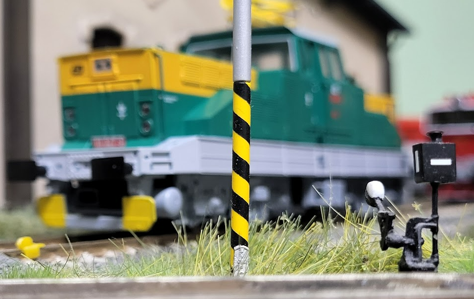

Příspěvekod jipol57 » pon 02 úno, 2026 8:11 pm
Na kolejišti to docela ujde. Ale nepozdává se mně to bílé orámování čelních oken. Mělo zůstat raději černé. Na skutečné je sklo zasazené v černé gumě, a bílý je jen tzv. klínek. Uzoučký. Ne celá bílá guma.
Pořád mně vrtalo hlavou, jak řešili to zvýšení skříně, vůči podvozkům. Podle typových obrázků na Prototypech, je spodek skříně v jedné rovině se spodkem nárazníků. Říkal jsem si, to by snad musely být výš taky nárazníky.
Obrázek to odhalil. Spodek boku skříně, je téměř o 2mm výš než spodek nárazníků, a na rohu to vykompenzovali šikminou.
https://photos.google.com/share/AF1QipO ... RmZWwtOEVB
Ještě že není střídavá, a já nemám dilema, jestli si ji pořídit, nebo ne. Snad PIKO udělá S458.

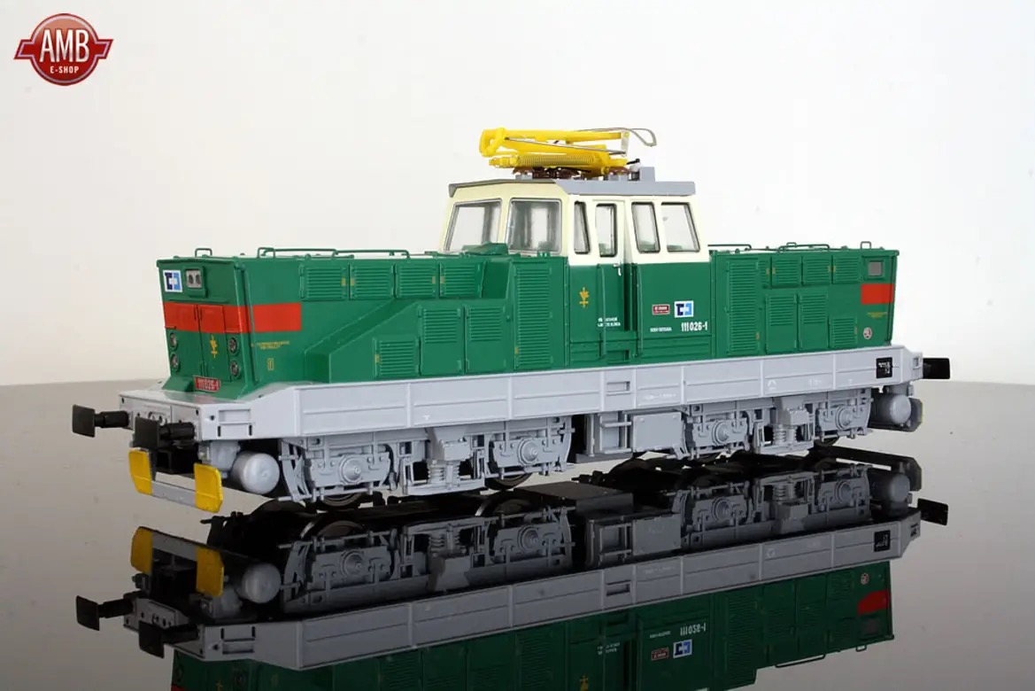

Na Facebooku se objevily fotky nové verze s bílou/krémovou kabinou, a musím říct, ze takhle to tomu modelu dost sluší.. i ten kšilt je najednou míň výrazný. Určitě bych tu nepřeháněl něco o štětcích

Příspěvekod jipol57 » úte 03 úno, 2026 11:07 am
Nepřehnali to s tou červenou na čelních pruzích? Pokud vím, tak bývaly oranžové. Ale třeba jen klame obrázek.

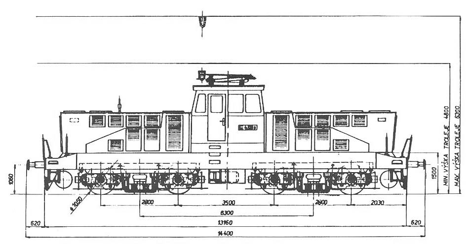

Ale chcel by som poprosiť tých ktorý tú lokomotívu už majú doma.
Zmerajte výšku kapoty, kabíny od temena koľajnice...
A porovnáme ako MTB zvládlo tento aspekt...
Má niekto detailnejší výkres 110tky?
