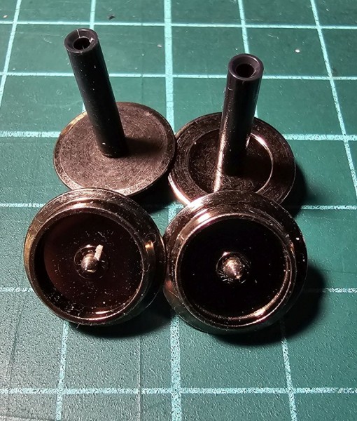

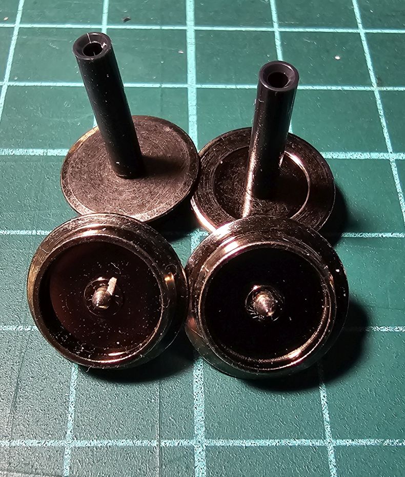

Ještě upřenění v mm:
DC (DCC)
kolo 10,8
okolek 13
rozkolí 14,35
AC (Maerklin)
kolo 10,8
okolek 13,5
rozkolí 13,9
Jak je vidět i na obrázku níže mají kola i jiná rozkolí!!
Rozdíl je patrný - vlevo DC vpravo AC

známá věc , že Märklin je svět sám pro sebe. Rozkolí, okolky nejsou podle NEM. A motor je jaký? A rozkolí by mělo být, podle novelizované NEM 14,4 - 14,6 mm ale spíš blíže k spodní hodnotě.

Motor je stejný v obou provedeních - zjednoduší se tak výroba.
Rozdíly jsou:
Disky kol.
Přívody od kolejí k centrální desce pro dekodér.
Lyžina na středním podvozku s kabelem k centrální desce.
Pokud by to někoho zajímalo mám zdokumentovanou předělávku na DCC.
Je to triviální.
