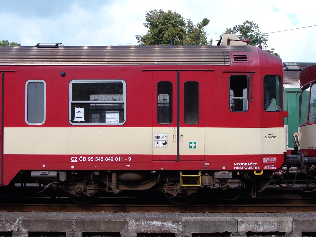

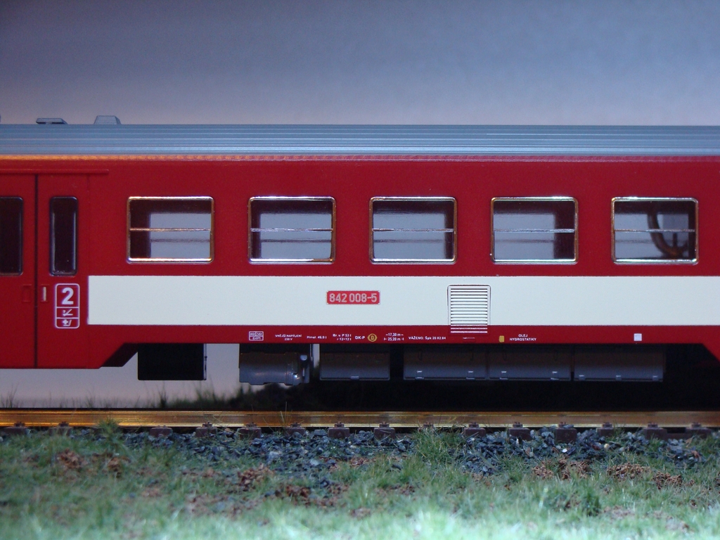

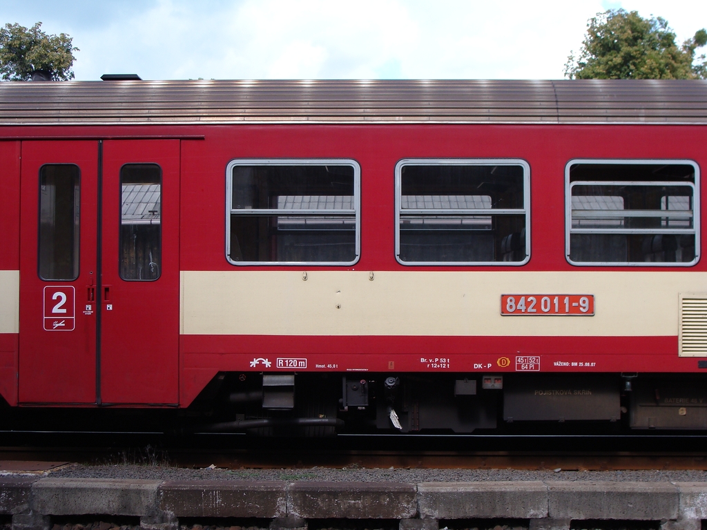

Dovezl jsem si model dnes domů a vzpomněl si, že velký vzor mám kdesi na disku nafocen pro tvorbu textur do MSTS. Přidávám tedy obrázky ke srovnání:

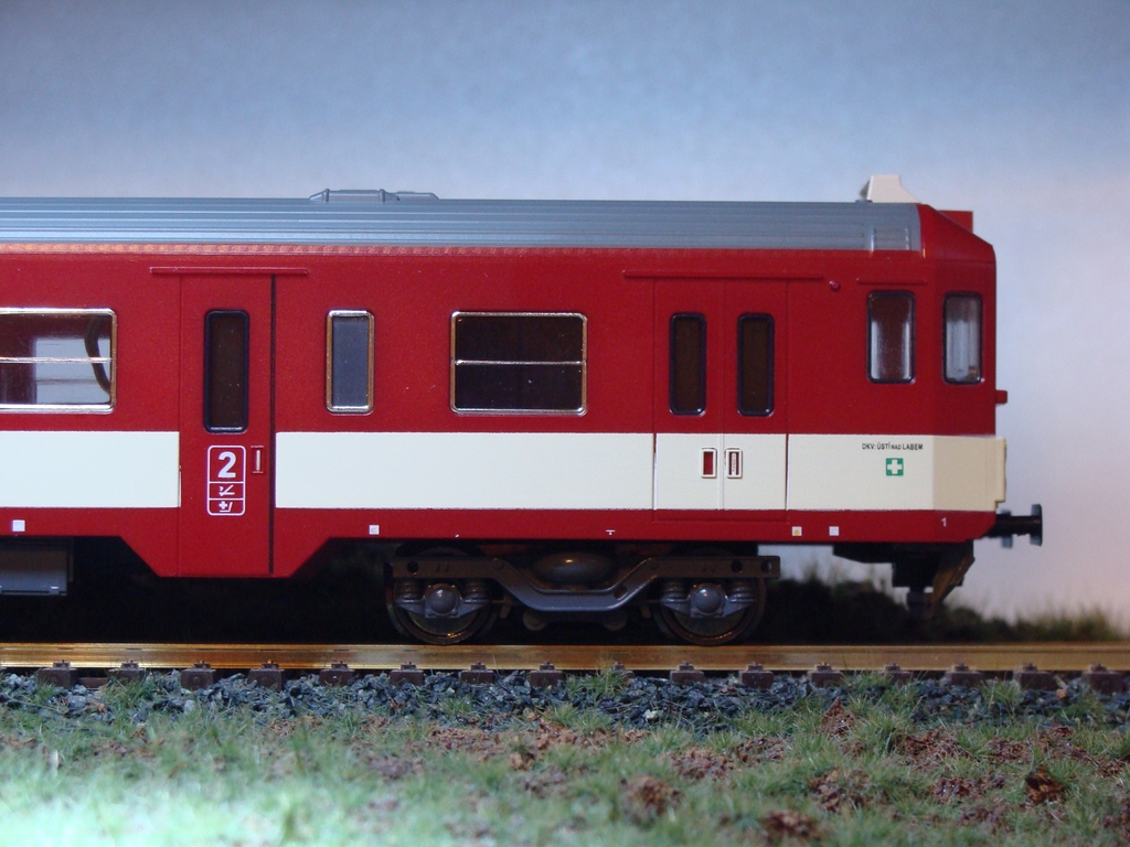

Příspěvekod Ronoath » pon 02 zář, 2019 2:23 pm
Střední část vozu:

Příspěvekod Ronoath » pon 02 zář, 2019 2:30 pm
A druhý konec vozu:
Závěrem: Zdá se mi, že okna jsou skutečně menší, než by měla být. Také se mi jeví, že je vynechán nástřik posledního prolisu střechy. Kdyby tomu tak bylo, nejevila by se okna o tolik menší.
Jinak model jezdí tiše, klidně. Zatím jen zkoušeno v analogu. Jako obvykle brutálně prosvítají diody osvětlení, to to nepříjemnější, že v salonu nad okny pro cestující, a reflektor. Poziční světla jsou odstíněna lépe. Nepříjemná je červená barva sedaček, navíc jiného typu.
Nástřik i potisk na mém kusu je výborný, okna mají znázorněno gumové těsnění, viz fotky. Z čela (to jsem ale neměřil) je to jasná 842.
Ronoath

Příspěvekod Vagner » pon 02 zář, 2019 4:45 pm
Ronoath: z té poslední dvojice fotek vypadá celá karosérie výše. Nemohl bys prosím přeměřit výšku nárazníků od temene, nebo alespoň vyfotit v porovnání třeba s roco vozem apod. Děkuji

Příspěvekod Ronoath » úte 03 zář, 2019 6:14 am
Vagner: Stačí toto?

Příspěvekod ludeco » úte 03 zář, 2019 10:34 am
S trochu větším odstupem to vypadá docela hezky. Ale mouchy to samozřejmě má. Střecha je moc tmavá a měla by se více „zakusovat“ do bočnice vozu. Krabice klimatizace (nebo co to je) na střeše mají otřepy z formy. Na čelech chybí zásuvky dálkového řízení a hranaté držáky vedle světel. Čelník rámu je šedý a má být červený. Reflektor na střeše by si zasloužil podbarvení a jsou na něm otřepy z formy. Okna na bočnici jsou menší než by měla být, což umocňuje to děsné pochromování. Světle šedé rámečky oken by je opticky zvětšily. Bohužel okna jsou tak festovně zalepená, že asi nepůjdou ven. Mřížka na boku by měla být celá bílá, mřížka nad čelem ve střeše má být červená. Zahloubené detaily v bílém pruhu jsou červené, mají být bílé. V interiéru jsou ledabyle nasazené sedačky z 852/3/4 v červené barvě. Také jako u snad každého modelu MTB jsou výrazné spáry formy. Tady to alespoň nebije do očí, jako u 820.
Když se nepitvám v detailech a hodnotím model tak, jestli v tom je vidět přeloha, tak ano, je to 842. A myslím, že zručný modelář dokáže model ještě hodně vylepšit. Uvidíme, co se s tím povede udělat.
