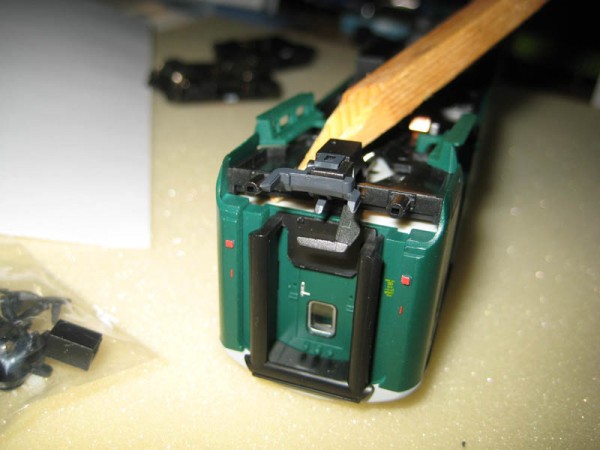

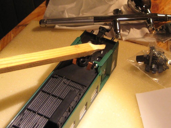

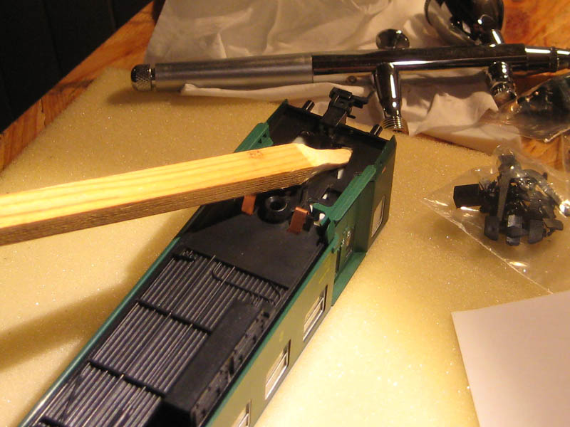

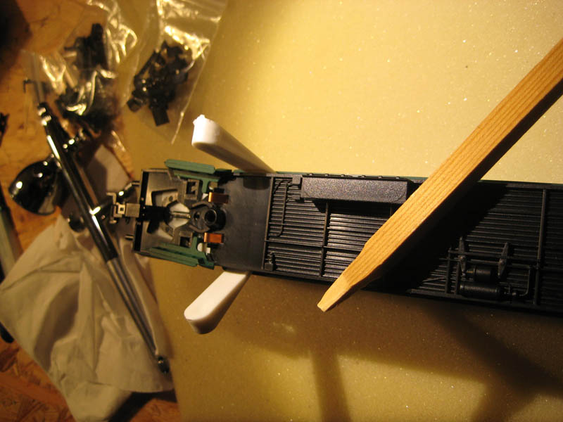

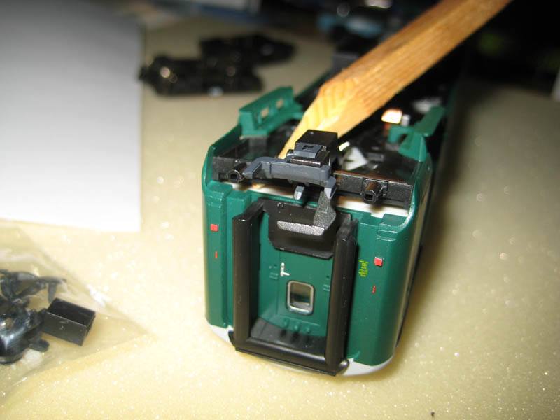

....tak se zadařilo, děkuju Zdeňkovi.
Z obavy, že model poškodím, jsem nahradil šroubovák přitesaným smrkovým hranolkem (vydrží sice rozebrání 1 až 2 vozů, ale neriskuju poškrábání).
Pak opravdu stačí vsunout do mezery, pootočit doprava / doleva a západky vyskočí. Po chvilce cviku snadné.

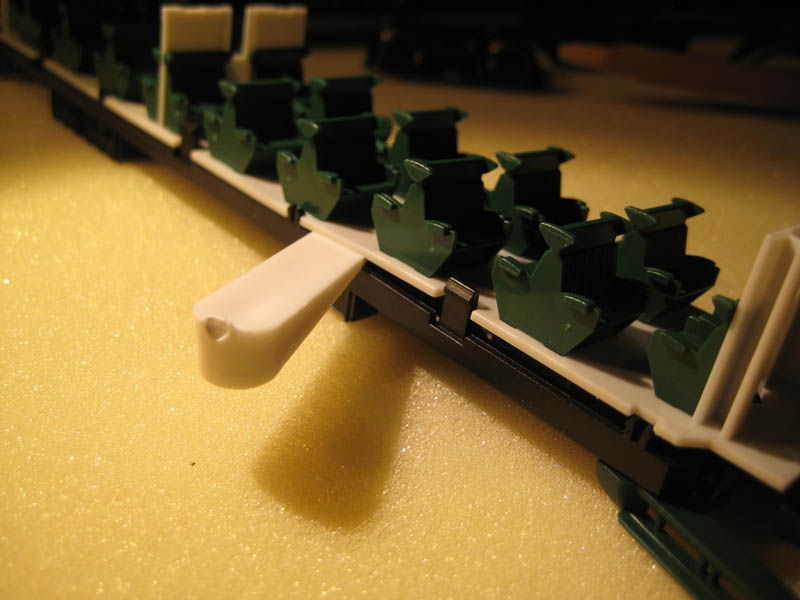

........ pro vycvakávání interieru a fixování vysunutých dílů používám plastové klínky pro obkladače.

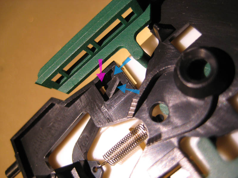

........ srazil jsem ostré hrany kinematiky a nepatrně zaoblil v místě modrých šipek (jemným pilníkem a ostrým břitem skalpelu). V místě růžové šipky jsem měl u jednoho vozu otřep, o který se kinematika zasekávala. vagon pak vykolejoval v protisměrných obloucích a při sunutí.
Konečně mi vagony jezdí jak mají i na protisměrných obloucích R360 na obratových smyčkách.
