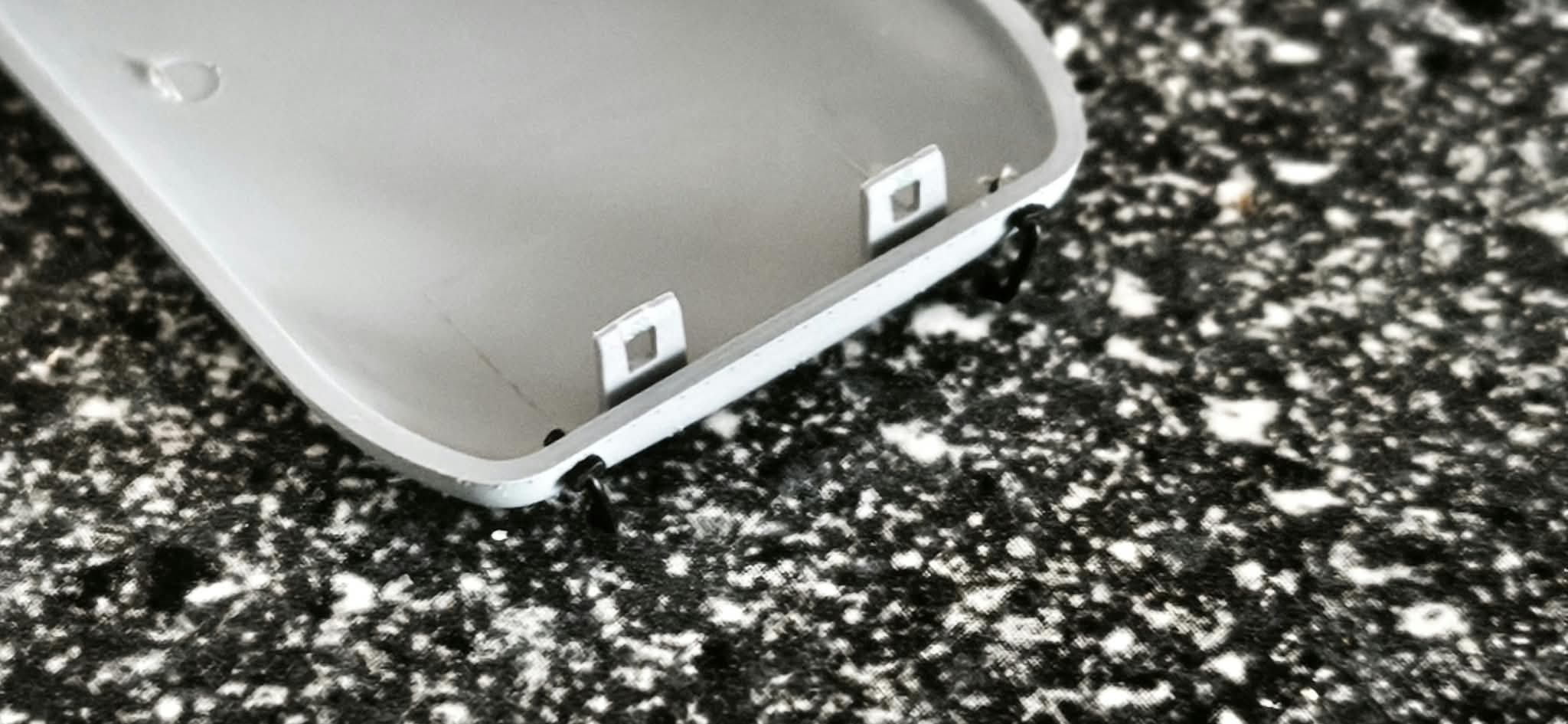

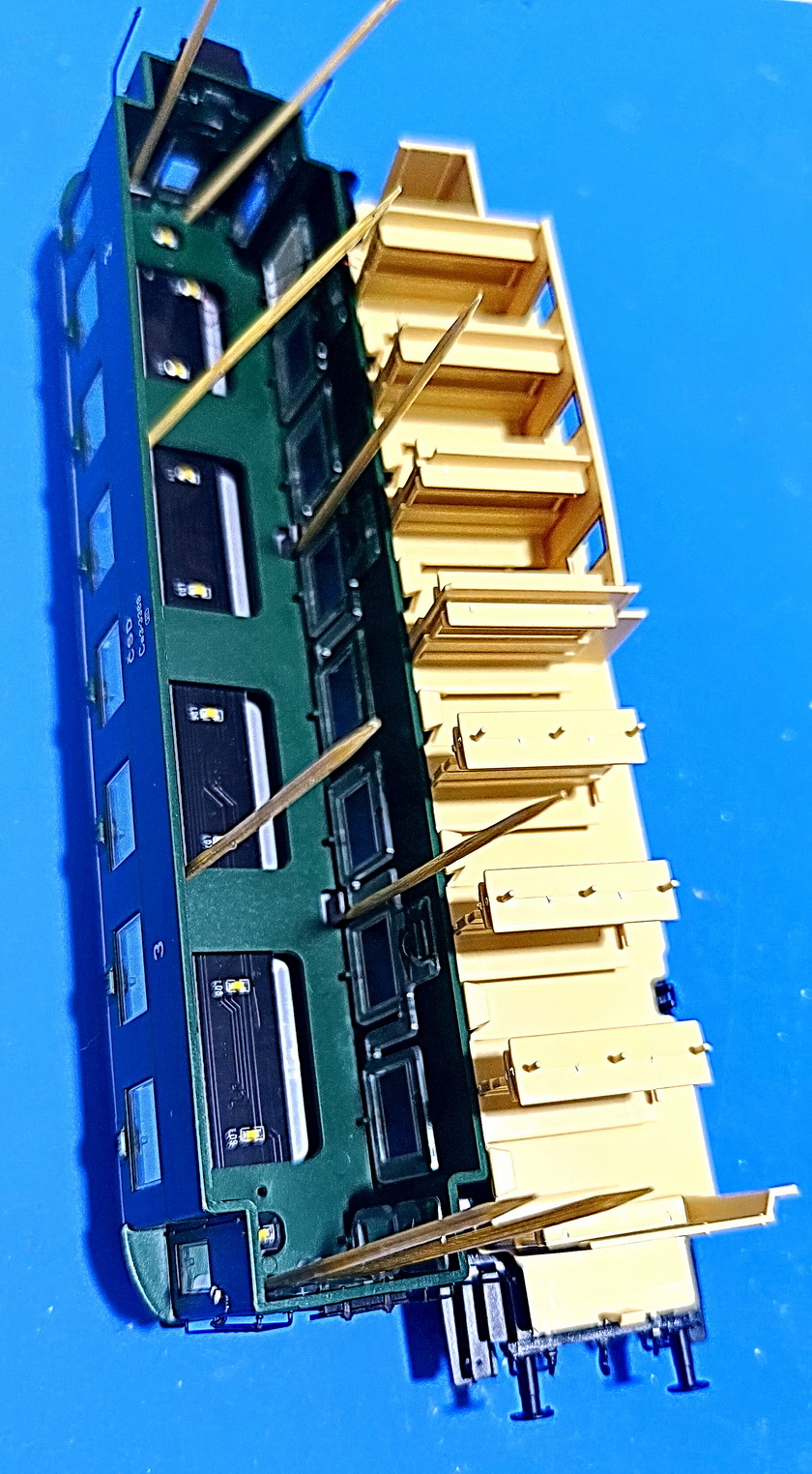

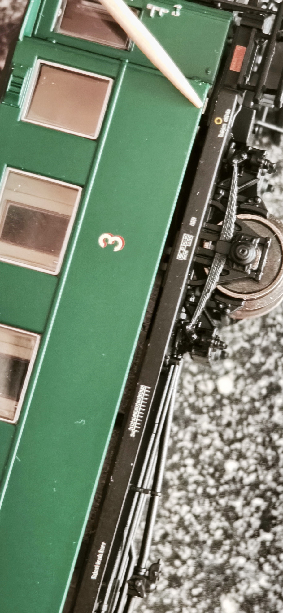

Tak jsem si říkal, že si ty světla na těch vagónech odzkouším/zahořím také.Přes DR5000 jsem tedy na koleji zapl všechny vagóny a v klidu jsem se díval na telku.Asi po půl hodině se ozvala dutá rána a ochrana DR kolej vypla.Závěr?Jeden vagón smrděl spáleninou a je již na reklamaci.Našel jsem si trochu času a rozebral jsem druhý vagón, aby jsem se podíval na vnitřní zapojení. Škoda že jsem nerozebral ten vadný než šel na tu reklamaci, ale měl jsem opravdu málo času.Postup při demontáži:
Upozornění-neberu žádnou zodpovědnost za poškození vagónu při jeho demontáži.
Vagón se lépe pitvá nejprve oddělením kastle a nosného rámu,protože střecha opravdu drží pevně díky "U" západkám. V rohu kastle (na fotce roh u dveří) jsem opatrně zapáčil. Kastle v tomto místě cvakla a následně jsem pokračoval po celém obvodu.Pomocí párátek jsem na střeše zaaretoval všechny západky střechy a následně jsem oddělil i střechu.Jen poznatek k elektronice: Nikde jsem na internetu nenalezl výstupy/zapojení procesoru.Může to být tím,že originální PC kvůli kopírování TS se přeznačkuje. Nebudu popisovat zapojení zdroje pro napájení.Dávám si ale stále dokola stejnou otázku,proč je tak složitý?Proč je tam měnič?Kvůli analogu?LQ zde svítí již asi při 3,2V. Někteří kolegové sice psali, že jim LQ při jízdě vagonu nepoblikávají, ale troufám si říci,že mnoha druhým kolegům LQ blikat budou.Záložní kondenzátor by šel umístit na WC.

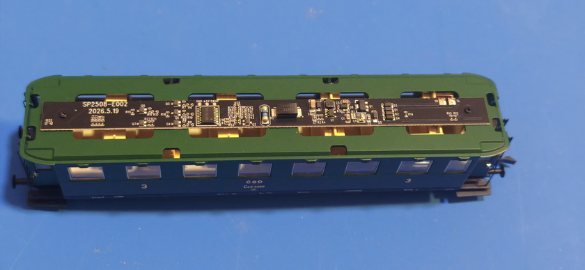

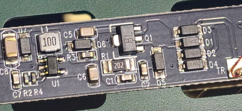

Příspěvekod HO Dušan » čtv 03 zář, 2026 7:35 am

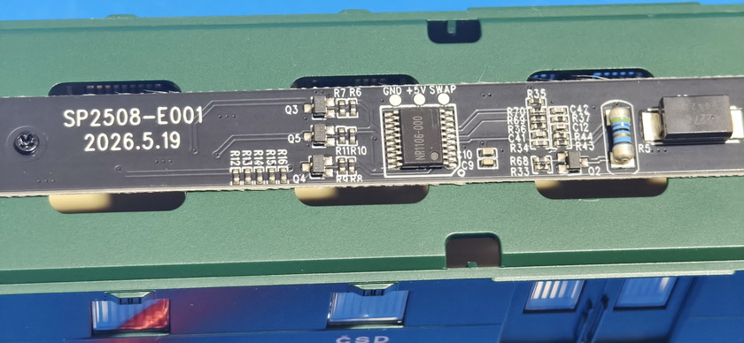

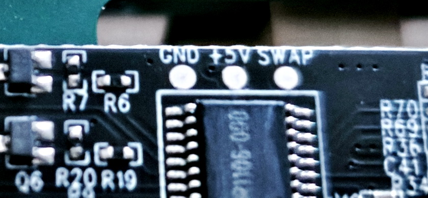

Elektronika: U toho velkého švábu jsou plošky kde se dá krásně změřit funkčnost napájení v digitále/analogu. +5V a SWAP (výměna).
Podle mne je NR1106-000 přeznačkovaný a nebo zakázkový procesor který nikde v dataschetu není. :roll:
Zdroj je složitý, ale zabezpečí napájení a rozsvícení LQ v analogu již od cca 3,2V.

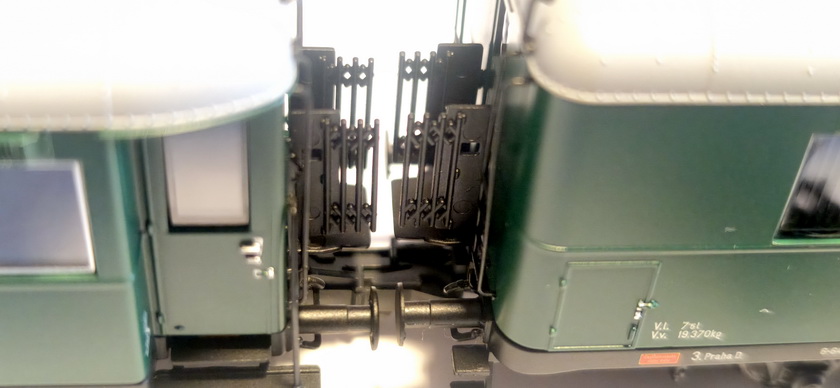

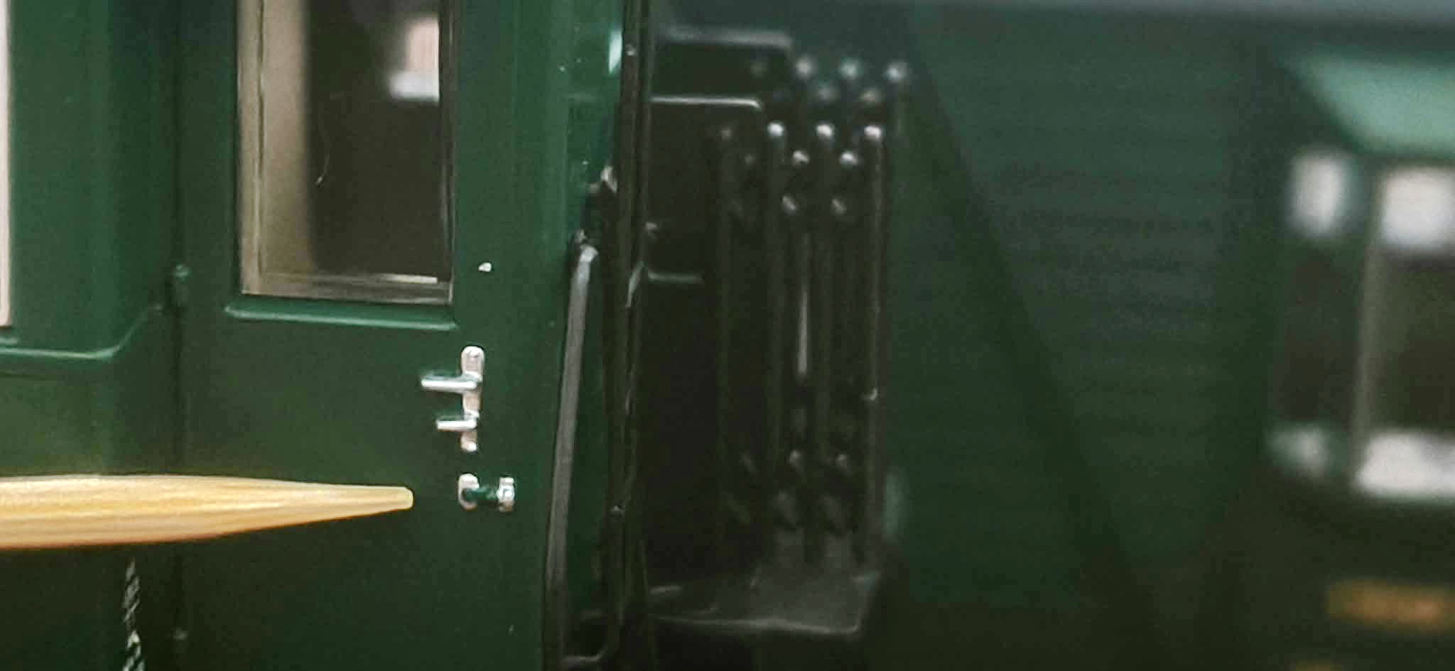

Příspěvekod HO Dušan » čtv 03 zář, 2026 7:53 am
Nejsem nýtkař ALE : Měl jsem možnost se v těchto vagónech za hluboké totality i svézt. Bylo to něco na co nezapomenu. Ve vagóně bylo v létě horko,tak se stáhlo okno. V tu ránu jsem měl očí plné saz z parní lokomotivy co soupravu táhla.No a v zimě byly okna namrzlé, tak nešlo přes ně vidět ven. :D No a na to drkotání na sedačce se také nedá zapomenout. To M152 má sedačky jako v kočáře.
1.Myslím si, že interiér měl být tmavší
2.Není natřená klička pro zajištění dveří červenou barvou. :D
Celkové provedení modelu je parádní!!!

Příspěvekod HO Dušan » pát 04 zář, 2026 4:24 am
Tištěný spoj služebního/poštovního vagónu a osobního není stejný.Napájecí část je stejná,ale v tomto vagónu je spínáno méně LQ pro osvětlení a tedy i počet spínacích tranzistorůů je zde o to méně.Proto i značení tištěného spoje je jiné-E001 (POST) a E002 (OSOBNÍ).

Příspěvekod jipol57 » pát 04 zář, 2026 2:15 pm
Jak se zdá, tak ROCO a EL-HO, mají rozdílné plošňáky.
Tady od Mcx je asi EL-HO viewtopic.php?f=15&t=15593&start=105#p356934
A Dušan nafotil asi ROCO. Jsou jinak poskádané součástky.
A co je ta velká kostka se dvěma vývody? Na každem umístěna jinak. Ale když se podívám na propálenou střechu viewtopic.php?f=15&t=15593&start=90#p356883
tak asi hořela tahle kostečka.
Než jsem to dopsal, tak M&T taky podobně reagoval. Možná došlo k výměně desek, ale kostečka která hořela je u obou.
