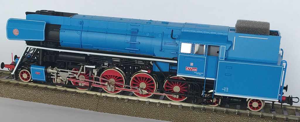

Vzhledově je opravdu hodně pěkný, s jemnými detaily. Barevné podání převažující modré barvy mi přijde, jak už tu i někteří tipovali, "tak akorát". I s přihlédnutím k tomu, že ohledně té zaručené "správné" barvy panují zpravidla nejasnosti, a tady v případě Papouška to platí taky. Čili výsledná zvolená barva modelu je mi nejeví ani moc světlá, ani moc tmavá. Snad něco mezi blankytem a šmolkou, ale blíž k té blankytné modři. Za daných okolností je to asi přijatelné pro většinu platících zákazníku - a ti jsou pro výrobce nejdůležitější.
Přikládám raději ještě fotografii pořízenou dnes odpoledne v místnosti, která byla nepřímo osvětlena venkovním světlem (oblohou trochu prosvítalo slunce, ale nesvítilo přímo do místnosti):

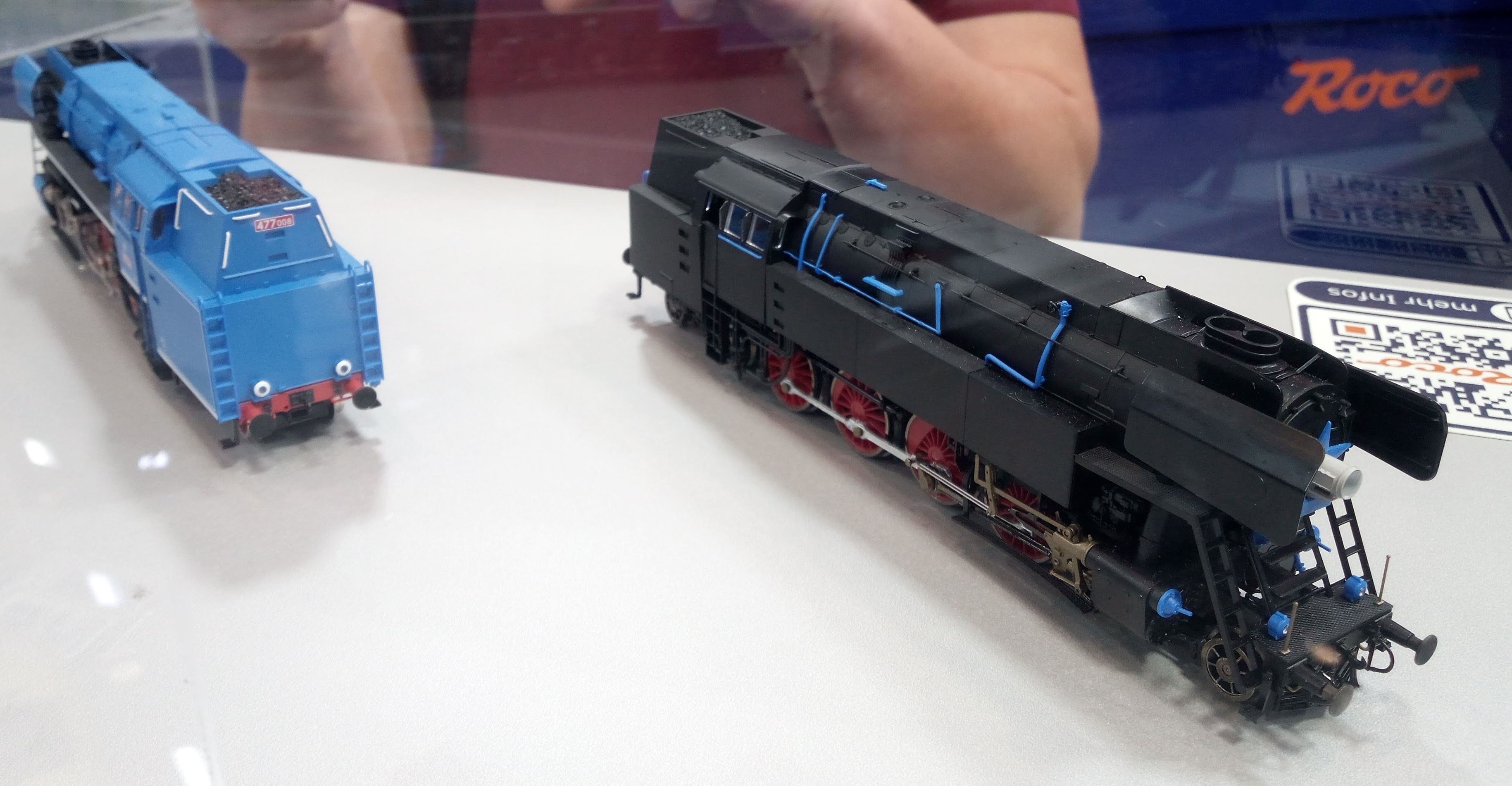

Predstavenie Papagája s veľkými vaňami mi príde trocha nešťastné rozhodnutie. Skôr by som predpokladal toho s malými vaňami. Ak by to robilo Roco aj MäTrix naraz, bude prebytok rovnakých modelov. Viem, že si každý výrobca chce utrhnúť svoj podiel na zisku, ale MäTrix asi už iného neurobí. Ten s malými vaňami by nateraz predpokladám mal lepšiu predajnosť a keď už MäTrix vypredá tie svoje, bude väčší hlad o nejakých tri až päť rokov po tej s veľkými. To, že bude aj MTB, neberiem ako konkurenciu pre Roco ani pre MäTrix, aj keď si svojich zákazníkov určite nájde. Možno ale stratégovia od Roco vedia viac.

Asi je predčasné hodnotiť obchodnú stratégiu, nakoľko nevieme, ktoré modely Roco oficiálne predstaví na nasledujúci rok. Tá vzorka z dlhými vaňami bola videná už na videu spred pár mesiacov, tak si myslím, že len na veľtrh zobrali vzorku, ktorú mali hotovú.
Ja skôr predpokladám, že tú vzorku vyrobili kvôli zladeniu a otestovaniu dielov, nakoľko všetky verzie budú mať rovnaký základ, tak aby si overili, ako im to tam sadlo a či je to konštrukčne všetk OK. Nechajme to však všetko na oficiálne oznámenia v katalógoch pre budúci rok ...

Pochopitelně by ROCO rádo předstihlo TRIX ve vydání lokomotivy s velkými vanami, jde o to urvat si z trhu s tou lokomotivou co nejvíc. Modelové ztvárnění ROCO je minimálně o třdu výš než Märklin (srovnáno s 498.1), takže se dá čekat, že část lidí bude ochotna upustit od objednávky Trix a přejít na ROCO.

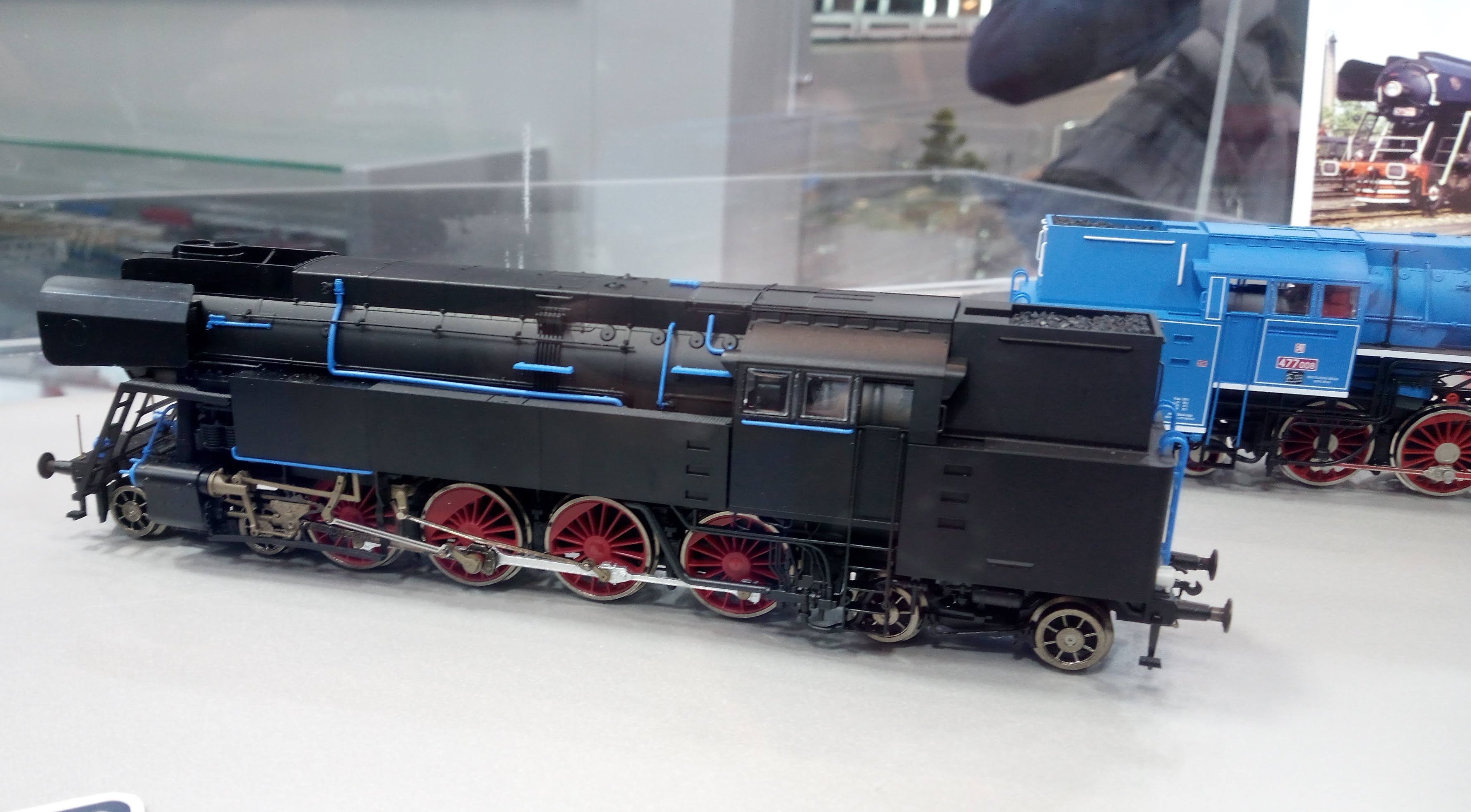

Poprosil jsem kamarády z Pardubic o nafocení modelu od Trixe vystaveného v Lipsku. Pokud žebřík zastrčený mezi žebříky na zadní straně vodojemu, myslí u Trixů/Märklinů vážně, tak koupě nepadá v úvahu. Možná slyším trávu růst , možná to byl mustr? Zajímalo by mne , kdo Märklinu radí? On totiž čas běží vážení, vám mladším a mladým to tak nepřipadá ale vím o čem píšu.

co je špatného na žebříku?
