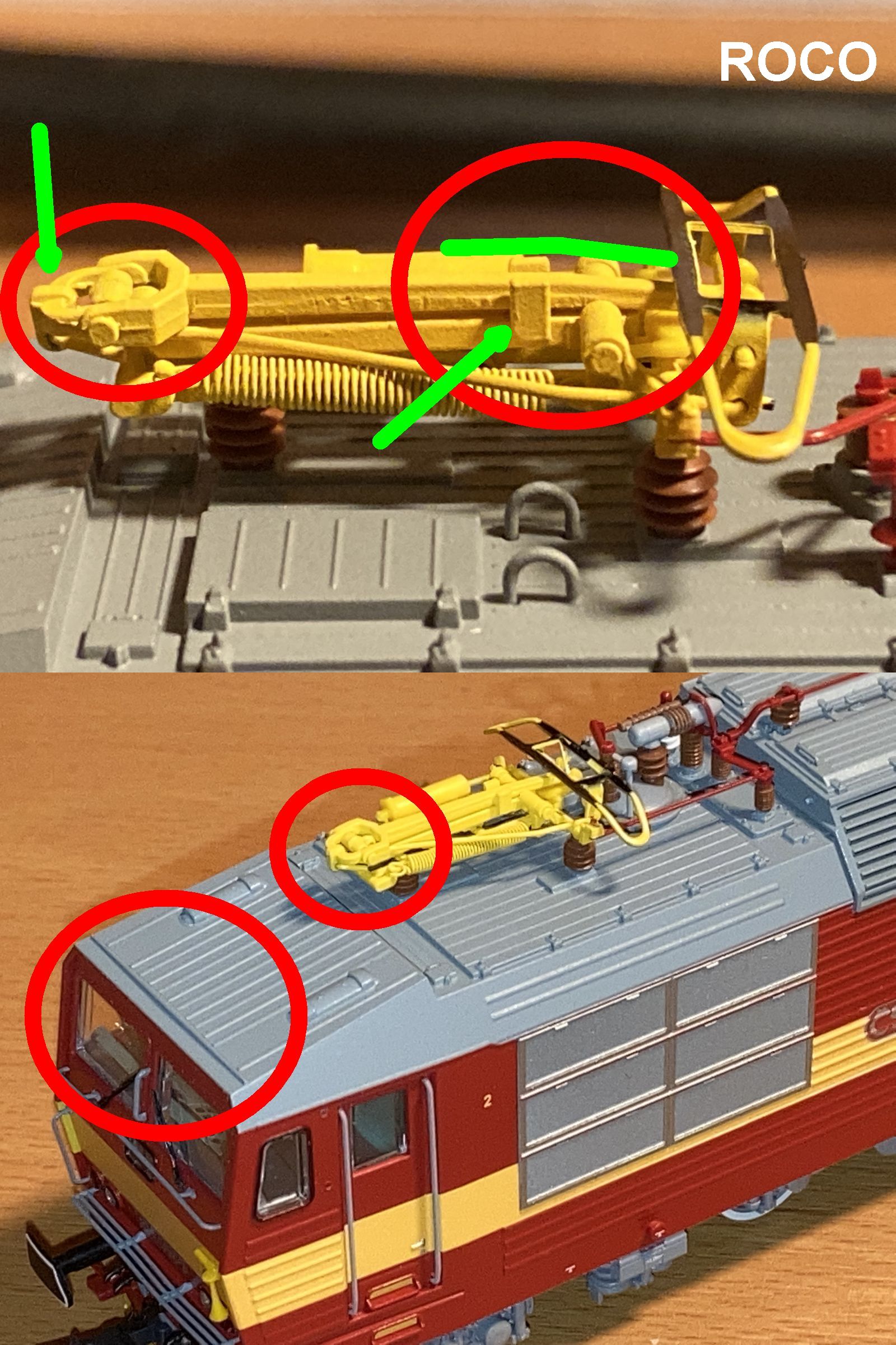

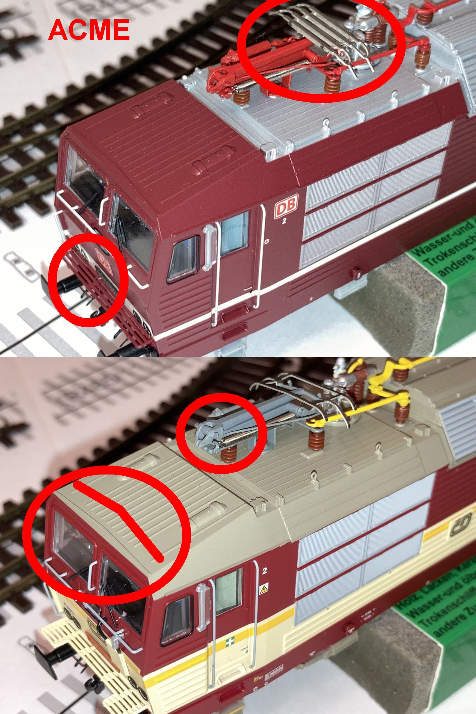

JaroHo píše:....pantogravy má roco dokonalé, acme pak vypadají jak jaká si podivnost napodobující pantograf.....
Zase tak dokonalé ty ROCO poloptg nejsou :wink: Kloub je zcela jiný, než by měl být a zvlášť u žlutých ptg, vzhledem k tomu, že mám lokomotivu nakoukanou, to bije do očí a byl to jeden z důvodů, proč jsem 372 obratem poslal dál. Horní rameno je nějak zalomené (v reálu tam je zúžení k trubce, ale tady je to ohnuté) a drží ho packy či co. Možná mají připodobnit pomocná ramena horního ramena, která v reálu vedou přes pákolismus do hlavního ramene - kdo ví... Hned vedle kloubu je další nesrovnalost - rovný příčný okap. ROCO v návalu vlastní tvořivosti a pravděpodobně na základě nějaké fotky šípového okapu zepředu vytvořilo na tom rovném okapu dokonce stříšku, vprostřed je vyšší, než na okrajích.
Někde tu byla fotka pantografové čtyřlišté hlavy na 230 DR. ROCO ji má přímo obrovskou :shock: PIKO i ACME má, co tak nějak hrabu ze svých vzpomínek, hlavu velikostně odpovídající. Ale v tomhle nestrkám ruku do ohně, nicméně už na první pohled ta věc na ROCO působí nepravděpodobně.
Snažím se hodnotit obojí objektivně a nejsem zaujatej pro toho či onoho výrobce. Dělám to tak, že koupím všechno a co se mi nelíbí, posílám do světa bez ohledu, od koho to je. Ale tady k tomu napíšu svůj názor - když mi stojí lokomotiva na kolejích a já jsem nad ní, nevidím na střeše přesné a jemné detaily, ale vidím základní tvary a ty mi ROCO poskytuje špatné. Samozřejmně neshazuju detailní propracování ROCO, taky se rád dívám zblízka, ale zachovat tvary, to by měla být priorita.
No a spíš otázka - kolik šprušlí měla původně lávka na čele? ACME má čtyři, ROCO tři.

Příspěvekod Pawlik » úte 24 kvě, 2022 3:05 pm
Hezké srovnání, toho špatně provedeného okapu jsem si ani nevšimnul.
Ještě bych doplnil...
Lak: ROCO má odpornou krupičku, ACME vypadá o mnoho lépe, ale minimálně u 163 chybí ochranný lak a potisk (nápisy, orámování nárazníků a i těch atrap oken na střeše) se z modelu loupe při sebemenší nešetrné manipulaci. ES499.0 ani 151 tímhle netrpí.
Lepidlo: ACME všechno přilepené. :roll:
Sběrače: Sice se může zdát u ROCO trošku "při těle", ale je to daň za přesnost a tuhost. Ten pocit se s ACME, kde se vám sběrač kroutí pod prsty a pak stejně trčí pokaždé jinak nakřivo, nedá srovnat. Navíc se mi u 163 unavily pružinky.
Kulisy: U ACME tradičně tragické, nefunkční zadrhávající se, šachta v kolizi s čelníkem skříně, platí i pro vozy rodiny Bmee, které jsou prolité lepidlem a nelze se ke kulise dostat a upravit ji. U ROCO netradičně jedna drhla a musel jsem ji rozebírat.
U mě se ACME diskvalifikovalo nemožností sehnat jakýkoliv náhradní díl. Při sebemenším problému s pohonem je z lokomotivy jen drahá maketa. Nechají si udělat v Číně sérii a tím to pro ně končí. Už nikdy víc.

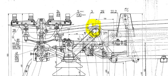

Příspěvekod Pawlik » úte 24 kvě, 2022 7:06 pm
Bald píše:Horní rameno je nějak zalomené (v reálu tam je zúžení k trubce, ale tady je to ohnuté) a drží ho packy či co. Možná mají připodobnit pomocná ramena horního ramena, která v reálu vedou přes pákolismus do hlavního ramene - kdo ví...
Ta horní trubka sběrače je opravdu zalomená, to má ROCO správně:
Pawlik
Příspěvky: 294
Re: Roco ŠKODA X62, X63, X71, X72
Příspěvekod Bald » úte 24 kvě, 2022 10:14 pm
Pawlik píše:Ta horní trubka sběrače je opravdu zalomená, to má ROCO správně
Díky, já mám výkres 3-25 LSP, tenhle smeták jsem nedohledal. Dobré vědět :) Zůstává ten kloub. Ono by ani tak nevadilo, že je mohutný, vadí, že je rovný a není zalomený, vypadá to pak celkově jinak. Je kvůli tomu ohnuté to spodní pomocné táhlo.

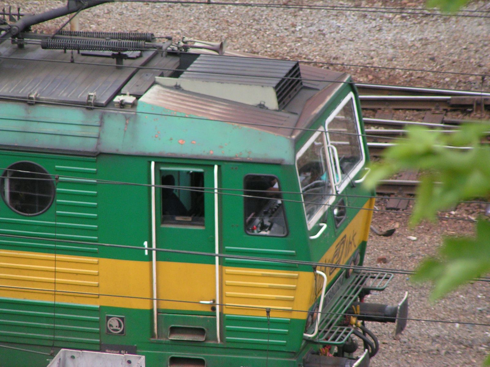

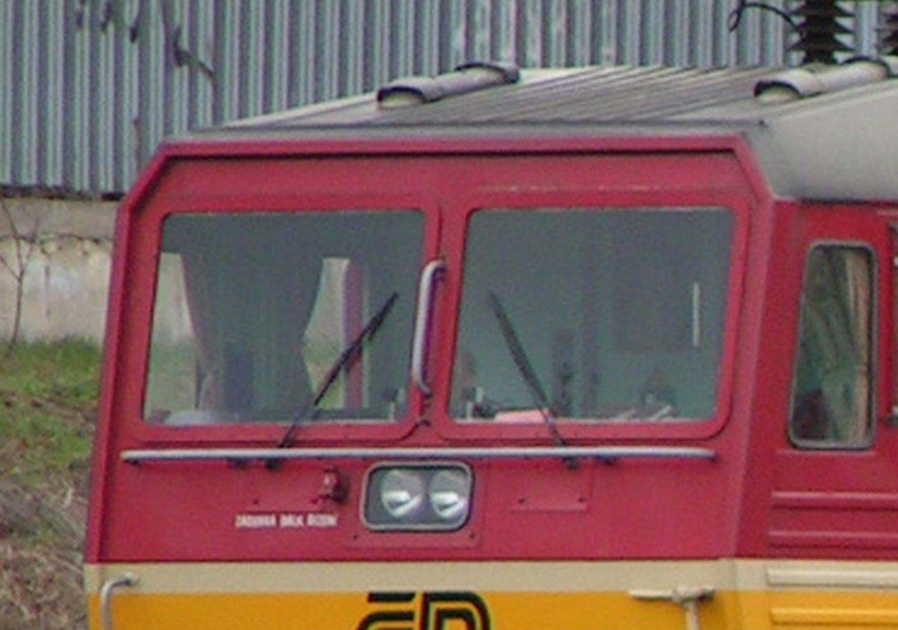

Příspěvekod scorpions » stř 25 kvě, 2022 11:05 am
Zdravím všechny,
na střeše bastarda jsem nikdy nebyl, ale po upozornění na chybu střechy nad kabinou u modelu ROCO jsem zkouknul už asi tisíc fotek a ať dělám co dělám, já tam to zkosení na skutečné lokomotivě nevidím. Pokud tam skutečně je, tak se teda nedivím, že to přehlédli. Soustředím se a nic. Neříkám, že tam nic není. Myslím, že tohle mi fakt dobrý dojem nezkazí.
Na druhou stranu u ESA tam něco vidět je ... :wink: takže to tam pravděpodobně bude.
Pokud má někdo detailní fotku střechy bastarda, tak nám ji sem prosím šoupněte, ať tu nedebatujeme zbytečně, když stačí jedna pořádná fotka.

Příspěvekod Bald » stř 25 kvě, 2022 1:54 pm
scorpions píše:.....já tam to zkosení na skutečné lokomotivě nevidím.....tak nám ji sem prosím šoupněte, ať tu nedebatujeme zbytečně, když stačí jedna pořádná fotka....
Bohužel Bastarda jsem v archivu shora nedohledal, ale je tam vidět, že vprostřed je to dál od hrany střechy. To působí opticky stříšku a možná proto to tak ROCO udělalo. Nicméně jsem našel Peršana a opravdu pochybuju, že by evoluce vedla Škodovku k tomu, aby u jedný z posledních lokomotiv týhle konstrukce narovnali okap - spíš by to bylo obráceně, protože ta voda by logicky při brzdění a dobrzdění rovný okap překonala a okno by bylo plný uhlíkovýho maglajzu.

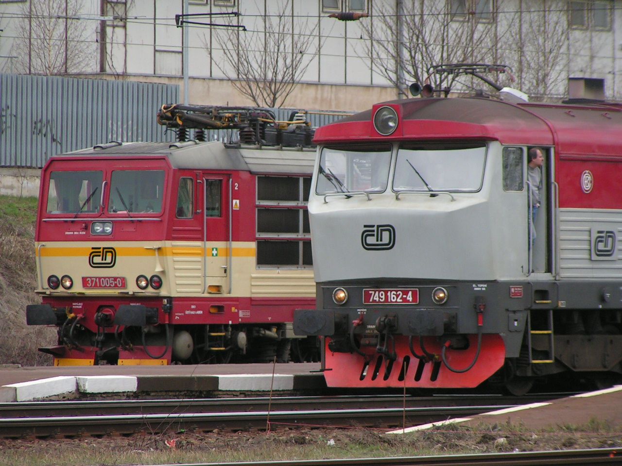

Příspěvekod Vojtěch Vorel » stř 25 kvě, 2022 3:06 pm
Na stránkách Roco je k dispozici fotografie S499.2002.
https://www.roco.cc/de/product/252116-0 ... ducts.html
