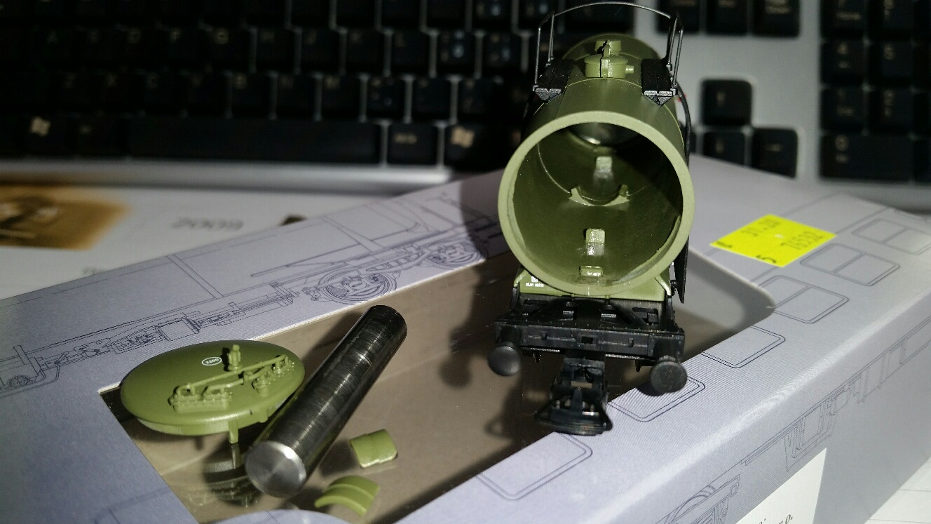

FloP píše:Ad Tillig nové kotlové vozy - shodnou okolností jsem měl dva modely se zcela uvolněným vnitřní závažíčkem a řešil jsem, jak kotel otevřít a nepoškodit jeho barvu a plast - pak mne napadlo "barbarské" řešení - tím uvolněným závažíčkem ukončení kotle "vyťukat" a povedlo se... (ťapky původního úchytu závažíčka byly zcela zlomené... teď už bezpečně přilepeny na svém místě) a tak jsem viděl i vnitřní část kotle, a byl "originálně" potříštěn lepidlem... takže ochozy jsou originálně přilepeny (tedy u mého konkrétního vozu).
Už aj ja som majiteľom "hrkálky" od TILLIGa... :( Dúfam, že tá vyššie spomenutá metóda bude fungovať aj u mňa.
Nerád by som niečo zdevastoval... :?
P.S. Nakoľko musím byť násilný, aby to povolilo? :?:

Málo násilia a povolilo...
Vnútri je uchytenie závažia zlomené. Neostáva nič, iba prilepiť a poskladať. Mali tam byť uchytenia aspoň dve - jedno je málo.

Ad Tillig kotlový vůz 76531 ("Mléko") - tento týden jsem dostal další kotlový vůz Tillig "se štěrcháním" uvnitř (trochu mi to připomíná "štěstíčko" nebo Kinder překvapení - copak asi bude uvnitř...) a nebyl jsem dlouhou dobu schopen vyťukat kotel (uzavření čela kotle) pro přilepení volného závažíčka a nakonec vyskočilo opačné čelo u plošinky... (trochu komplikované, ale podařilo se vše bez poškození). A co mne překvapilo - uvnitř byly obě kotvící "pacičky" ulomeny, nicméně jsem našel jen jednu volnou, druhá chyběla... trochu mi to připomíná záhadu zamčeného pokoje - buď byl model již "opravován" nebo byl dodán s poškozením už z výroby s jednou chybějící kotvičkou... sice je to maličkost, ale asi by měl Tillig trochu zapracovat na "kapce" lepidla - když jsem toto téma otevřel u svého nejbližšího modelářského obchodu, bylo mi sděleno, že všechny nové kotlové modely Tillig ČSD byly dodány (tomuto obchodu) s uvolněným závažím... :!:
Trochu jsem opět prohlédl i vnitřek kotle a to co jsem výše (dříve) popisoval jako stopy lepidla uvnitř kotle jsem teď lépe prozkoumal - není to lepidlo, je to pouze barva zateklá do kotle, to jen pro zpřesnění - takže je možné, že Tillig u těchto modelů zcela vynechal lepidlo (na rozdíl od Brawy - ta má u nového zavřeného vozu Zsr ČSD 48708 drobná potřísnění lepidlem u instalovaných doplňků) - model kotlového vozu Tillig tak vypadá "čistěji" :wink:
