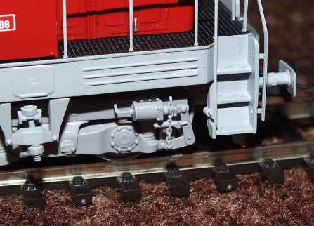

Příspěvekod George V. » úte 27 kvě, 2014 4:12 pm
Roco čmelák je doma, tak se s vámi podělím o první dojmy :) . Na první pohled je to čmelák :D ; na vzhledu není nic, co by mne na první pohled praštilo do očí, že tvarově nesedí. Kabina je opravdu lépe provedená, než od PIKO. Měl jsem trochu obavu z toho, že je užší, než by měla být - "ochoz" pod bočními okny se na fotkách zdá poměrně široký; naštěstí fotky zkreslují a ve skutečnosti to vypadá OK. Co mne na druhou stranu zklamalo, je kvalita výlisků některých dosazovaných dílů, např. na podvozku, nebo konzole na zvedání lokomotivy. Tady je PIKO v některých detailech lepší, např. vratné pružiny pákoví brzd, hadice písečníků, a pod. Zde hojně komentovaný nesprávně umístěný řetěz ruční brzdy je opravdu jenom prkotina. Náprava je velmi jednoduchá. Původně jsem to neplánoval řešit hned, ale protože na mne jeden brzdový válec doslova vypadl, zkusil jsem to. Stačí vysunout brzdový válec - je do masky jen lehce zasunut - a vytáhnout čep brzdového pákoví. To nemusí jít vždy snadno, ale pokud už je brzdový válec venku, tak jde krásně "vykroutit". A pak stačí jen brzdové válce prohodit, pasují stejně. Jízdní vlastnosti jsem ještě nezkoušel, ale je více než patrný horší posuv středního dvojkolí zadního podvozku - maska je jakoby užší. Je to zajímavé, protože by masky předního i zadního podvozku měly být totožné. Ale případná náprava by měla být snadná.

Příspěvekod George V. » stř 28 kvě, 2014 5:31 pm
Doplním včerejší příspěvek.
Výlisky masky předního a zadního podvozku bohužel totožné nejsou, a to z důvodu tříbodového uložení mašiny na podvozcích. Na maskách zadního podvozku jsou nahoře nálitky, kterými se podvozek opírá o rám. A ty masky jsou rozdílné ještě v jedné věci - v uložení na převodovce. Přední maska je bohužel posunutá asi o 1mm výše, takže se mezera mezi podvozkem a rámem téměř ztrácí.
Co se jízdních vlastností týká, tak jsou výborné. Rozjezd je velmi plynulý, bez náznaku cuknutí, minimální rychlost je opravdu "bleším krokem". Nevím o mašině, která by jezdila pomaleji. Hlučnost je přiměřená, odpovídá jiným modelům Roco. Žádné problémy v oblouku (420mm) s pazvuky. Trošku zklamáním je zvukový dekodér. Zvuk je OK, ale to ovládání je dost chaotické a velmi postrádám nezávislé ovládání dálkového reflektoru.
