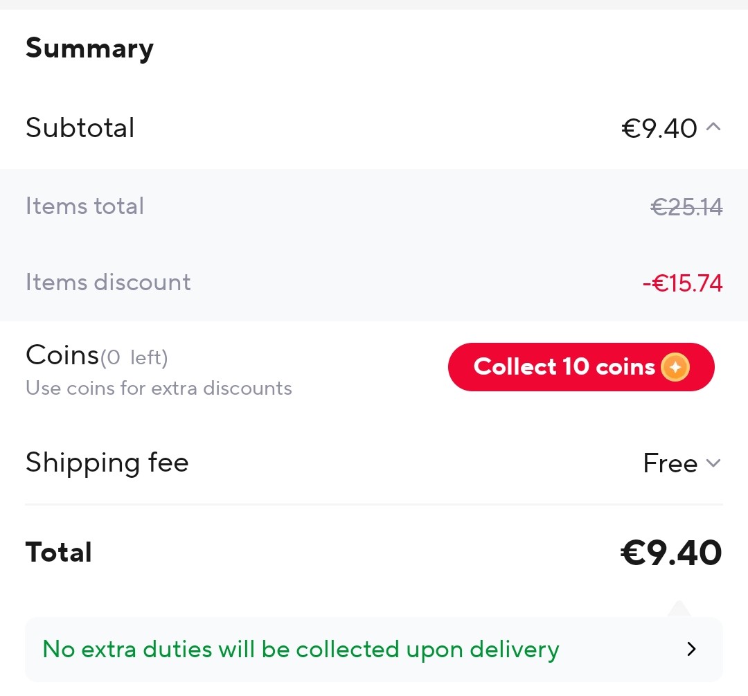

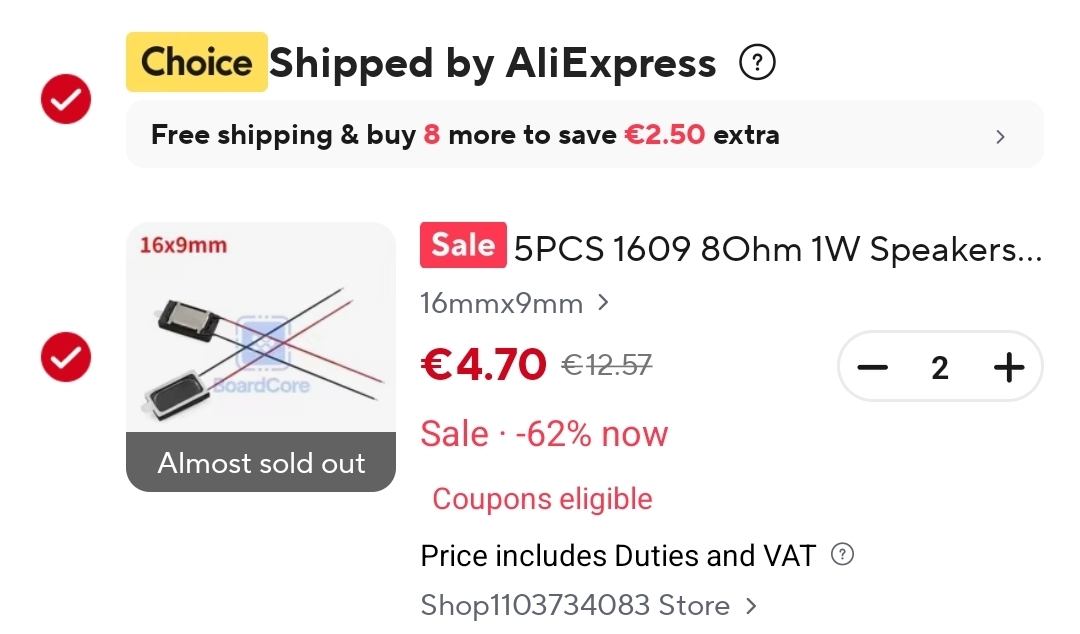

A je to jistý? Teď jsem na Ali naklikal 2 x 5 = 10 ks repráčků za 9,40 €. Free shipping a hláška, že nebudou další cla.

Příspěvekod Zdenek Valter » stř 01 črc, 2026 4:04 pm
Jsem zvědav jestli se pochlubíš, že jsi platil ty 3E.
Já jsem to od sebe nikde neviděl

Příspěvekod vvitty » stř 01 črc, 2026 5:04 pm
romanero píše:A je to jistý? Teď jsem na Ali naklikal 2 x 5 = 10 ks repráčků za 9,40 €. Free shipping a hláška, že nebudou další cla.
Zkus to a uvidis. V soucasne dobe v tom na aliku panuje ponekud zmatek, nekde odpocitavaji DPH s tim ze se to bude clit, nekde ne, jak to dopadne realne pri pruchodu celnici netusi asi nikdo.
