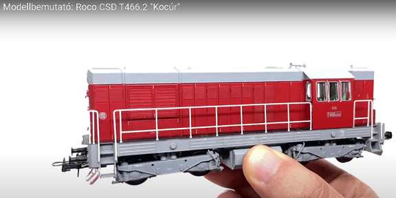

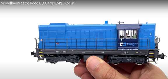

Dvě hezké recenze, profi videokvalita s detailními záběry ve větším rozlišení:
Modellbemutató: Roco CSD T466.2 "Kocúr"
Gábor Tolnai, 7.6.2024
https://www.youtube.com/watch?v=FrUOyTBOsI0
___
Modellbemutató: Roco CD Cargo 742 "Kocúr"
Gábor Tolnai, 28.6.2024
https://www.youtube.com/watch?v=3vxSfdOPhCU
