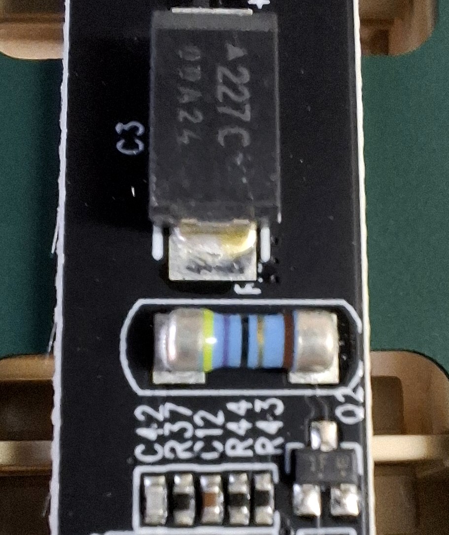

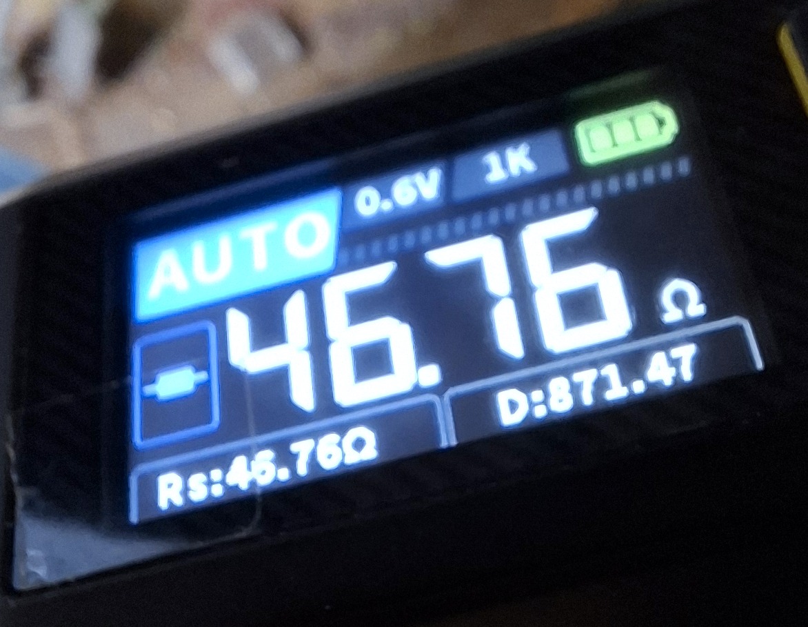

Střeva 6-okeňáku = odpor cca 47 ohmů. Barevně žlutá fíalová černá zlatá.

Technicky vzato jsou proužky žlutá, fialová, černá, zlatá a hnědá. 47Ω ±1%
Těžko posoudit, jak je to zapojené. Při 14V by byl proud 300mA, to je opravdu hodně. Pokud by se zatěžovala 5V strana, tak bude proud 100mA, to je lepší, ale je tam step down měnič, takže by to znamenalo jen asi 30mA do kolejí. To je zase málo.
Pokud bych se držel těch 14V, tak by na rezistoru byla ztráta 4W. To je opravdu hodně na tuhle velikost pouzdra.

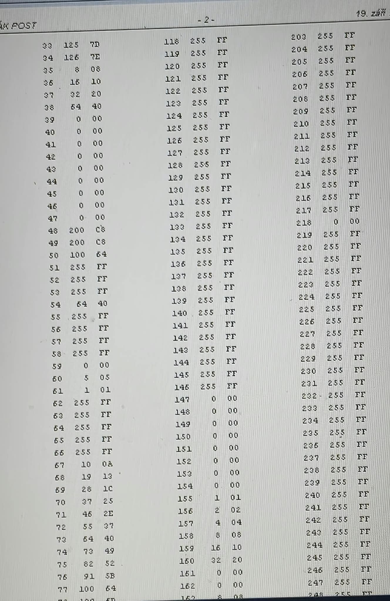

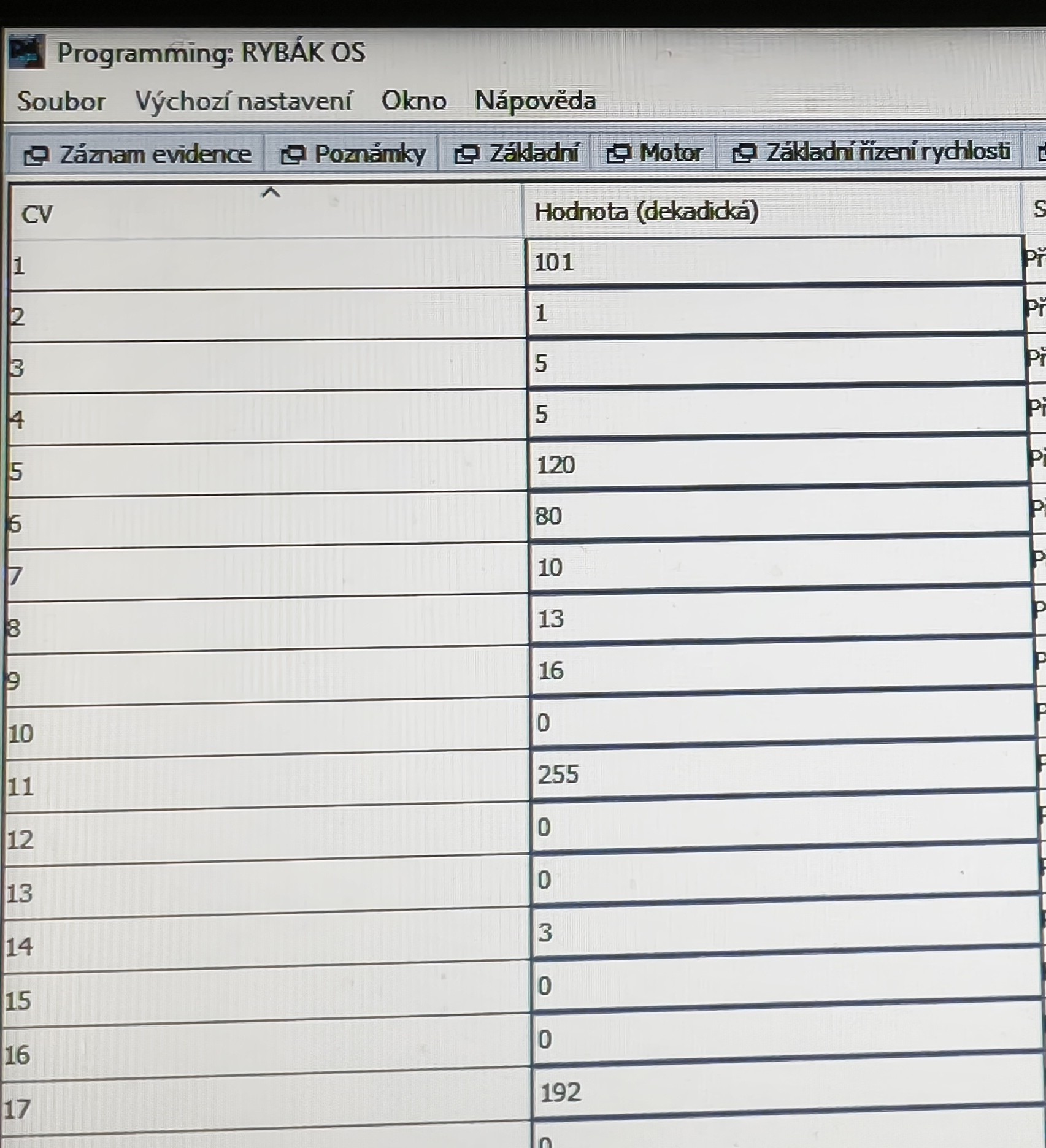

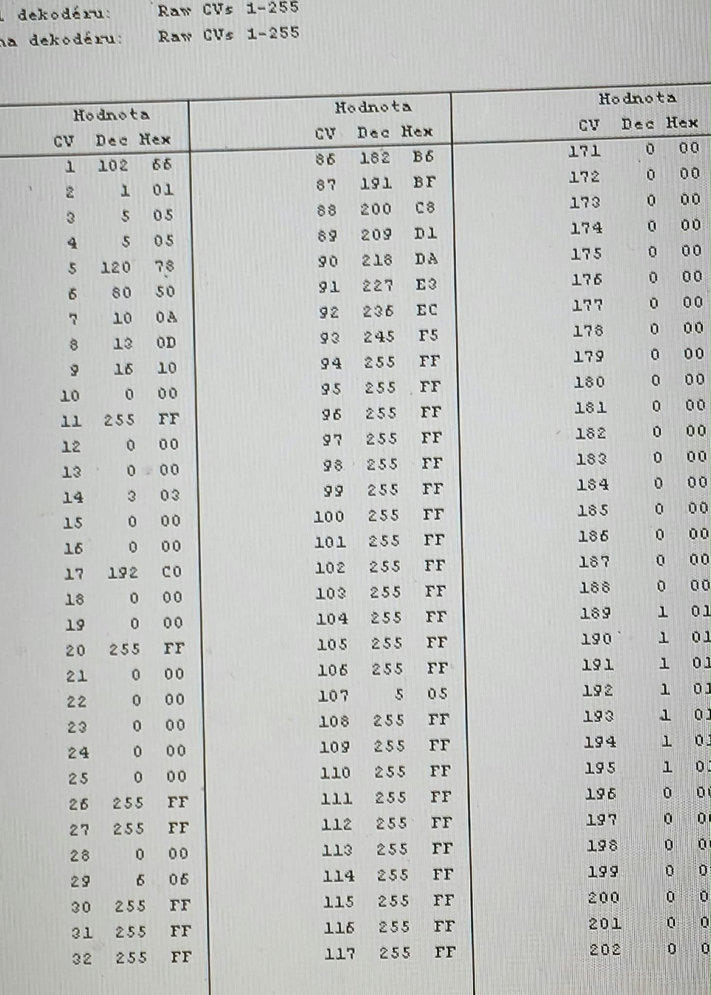

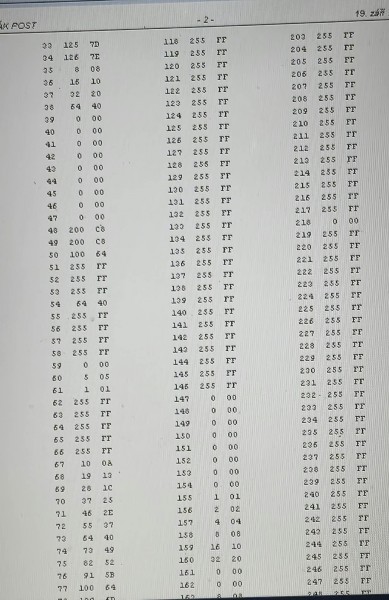

Edit:Dneska byla chvilka času a tak jsem vyčetl z vagónu všechny CV. Je zde opravdu hodně nastavení která pro běžného uživatele nedávají žádný smysl.Na obrázku nejsou zobrazena všechna CV.
CV jsem bez problému vyčetl v JMRI. Zde jdou i CV bez problému přepisovat. S MM jednotlivé CV jdou vyčíst i přepsat také bez problému.
