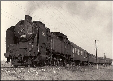

Příspěvekod SaTo » úte 07 črc, 2026 10:37 am
Souhlasím, existuje pár fotografii třeba z 041, kde je poskládáno vše, tedy vozy z NDR + právě ty osmidveřáky - fotografie zapůjčena odtud https://www.vrchlabsko.info/nostalgie.html
Snímek obrazovky 2026-07-07 094523.jpg (50.87 KiB) Zobrazeno 2272 krát

Příspěvekod M&T » úte 07 črc, 2026 2:02 pm
SaTo píše:Souhlasím, existuje pár fotografii třeba z 041, kde je poskládáno vše, tedy vozy z NDR + právě ty osmidveřáky - fotografie zapůjčena odtud https://www.vrchlabsko.info/nostalgie.html
To áno chlapci, ale väčšinou sa jednalo o BDs-ka a nie o kombináciu B(a), A(a) s 8-mi dverakmi Bai. Detto sa napríklad na rýchlikoch (aj medzinárodných) spolu s Y-nmi vyskytovali Da-čka ... ale Bai si tam skutočne nepamätám .... :-)
Určite sa nejaké zvláštne kombinácie mohli vyskytnúť, ale to boli skôr mimoriadnosti ako bežný prevádzkový stav a radenie ....

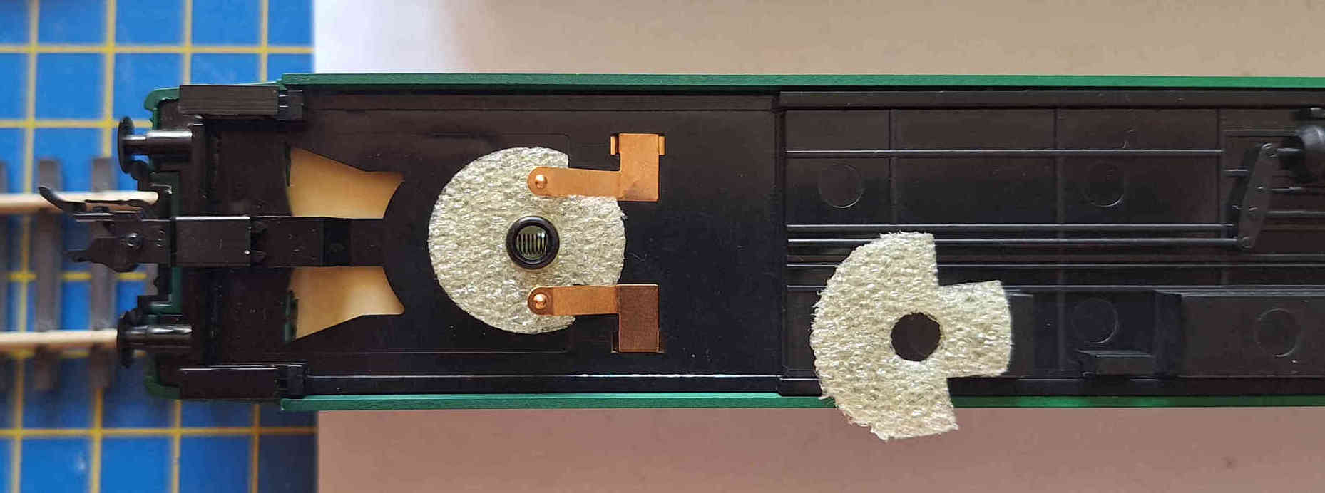

Příspěvekod jipol57 » úte 11 srp, 2026 2:25 pm
M&T píše:Jazdné vlastnosti Tillig sú tiež OK, ale tam mi trochu vadí, že vozne nie sú priečne žiadnym spôsobom stabilizované a teda sa dosť kývu na strany (ale je to samo-domo ľahko riešiteľné dolepením výstupkov na jeden podvozok)...
jipol57 píše:Kolíbání vozů není jen u Tillig Ypsilonek. Dělá to u více výrobců, různé vozy. Některé jsem upravil tak, že jsem mezi podvozek a rám, vložil mezikruží z mirelonu 2mm... ...Mirelon nesmí být natěsno, aby se podvozek pořád dobře otáčel.
Tillig Y, jsem ještě neupravoval, až při realizaci osvětlení, které plánuji. Tak se taky rád dozvím jiný způsob.
Jiný způsob jsem se nedozvěděl, ale opět to u mě vyřešil osvědčený mirelon.
A dal jsem je na oba podvozky. Tam kde jsou opěrné výstupky (které nefungují) jsem dal jeden, a bez výstupků 2 na sebe. Už stojí pevně a v jízdě není žádné omezení.
Kontakty zůstaly funkční, protože už jsem na nich realizoval svoje osvětlení. viewtopic.php?f=7&t=15654
