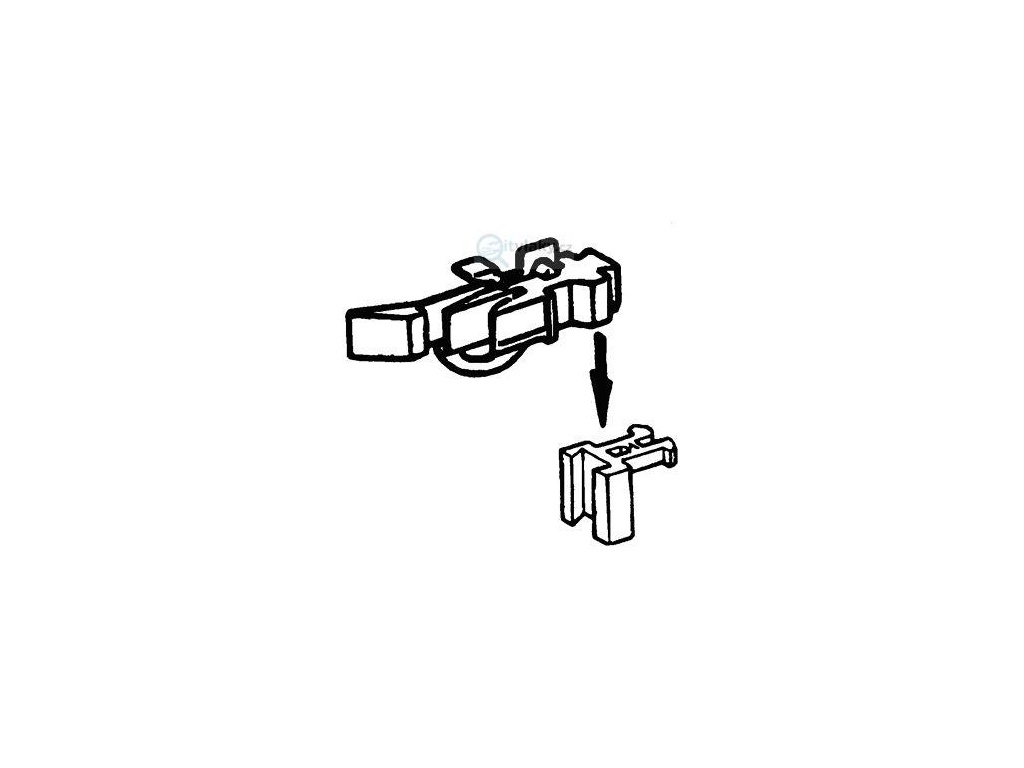

Ano, ale oba modely, které jsou na fotce, mají v popisu napsáno, že mají spřáhla dle NEM 362. Ale výsledek je, že jsou spřáhla takto nad sebou. Omlouvám se, pořád se učím...a tohle nějak nechápu.

Díky za fotku, tam je ale jiná celá kinematika, tak to mi úplně nepomůže. Ještě se tedy musím podívat, jak se to vlastně spřáhne s Taurusem, kde má šachtu on...

Tak jsem si nakonec nechal vytisknout upravenou kinematiku, použil jiné spřáhlo a zatím se to tváří, že by to mohlo jet i být rozpojitelné :roll:

Velice podobně to má i Transalpin Roco, kde je sice šachta na spřáhlo dle normy, ale o dost níž. Tohle řešení opravdu nechápu... :cry:

Jsem se pomalu přesunoval od řídícího vozu směrem dozadu a pořád jsem doufal, že spojení s lokomotivou má výrobce nějak vymyšlené. A ono ne. Dejte si pevnou spojku nebo si trhněte nohou. Ach jo.

Je to analog, takže to nemá vodivé spojení. Ale mají tady jen přesazenou pevnou spojku, když by to chtěl člověk udělat rozpojovací, tak má smůlu. To mě nebaví.

Tak to jaegerndorfer Railjet má šachtu normálně standardně vysoko jak mašina. Tak musíš poladit a nebo koupit vyosený spřáhlo abys mohl rozpojovat.

Tato varianta nefunguje, musí se řezat atd. Jen mě to prostě štve.
