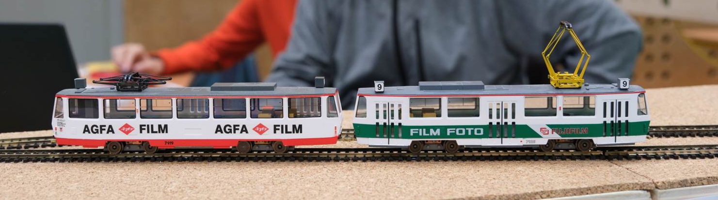

Aj ja odbočím jemne od témy... dva rovnaké zvukové dekodéry rovnakého výrobcu nie sú žiadny problém.
Poznámka k dvom motorom a k dvom rôznym dekodérom ZIMO - vhodné kombinácie sú zvukový MX + nezvukový MX resp. zvukový MS + nezvukový MN. Tieto dve generácie dekodérov majú (v rámci jednej generácie) rovnaký algoritmus riadenia motora (samozrejme každý musí mať totožný firmware). Zladiť MS s MX, resp. MX zvukový s MN - by bolo veľmi obtiažne.
Ako som spomínal, ROCO riešilo 2M62 (2x Sergej) tak že jedna ½ má adresu 3 a druhá ½ má adresu 4. Spolu jazdia cez CONSIST adresu 10 (CV19=10). Nato stačí akákoľvek centrála, teda nemusí mať možnosť tandemovej jazdy dvoch vozidiel (napr. vlaková + postrk). Samozrejme sú tam ďalšie fičúry ako nastaviť svetlá, že kedy sa ovládajú cez hlavnú adresu a kedy cez CONSIST adresu - nebudem rozvádzať podrobnosti.
Tento spôsob ovládania som použil na dve električky ČKD TATRA T6A5 ktoré boli spojené "prdelou k sebe". Boli prevádzkovateľné sólo aj spolu na našej segmentovej "Šalindráhe. Takéto zapojenie sa používa aj v realite - síce výnimočne, ale hlavne pri výlukách, keď nie sú dostupné obojstranné električky.
T6A5 spojené "prdelou k sebe" na našej Šalindráhe [rok 2023]

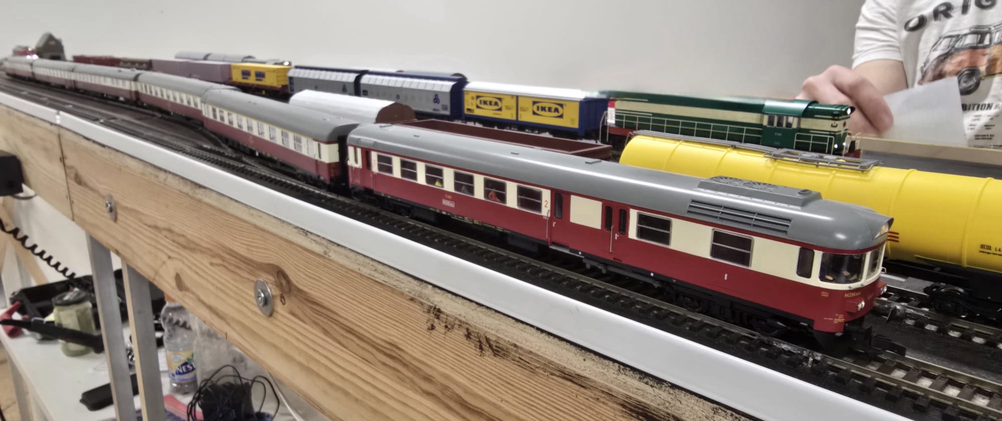

Spomínal som aj Vindobonu s 2x M296.1 (vlaková + postrk) - tu sú obe motorové časti riadené cez rovnakú adresu (nie CONSIST). Ale plánujem prejsť na CONSIST (aby sa súprava dala rozdeliť), len bude treba "vyladiť" svetlá nie len v motoroch, ale aj vo vagónoch.
Vindobona M296.1
A čo sa týka zvuku, naozaj musia byť dva rôzne projekty (rôzne nahrávky). Akonáhle sa pustia úplne rovnaké zvuky, tak to chytí divné echo tak, že je to nepočúvatelné. Skúste si nastaviť dve identické mašiny napr. od ROCO na rovnakú adresu a spustite zvuk + jazdu... a najhoršie to bude pri vlakovej+postrk (mašiny sú relatívne ďaleko od seba).
To "bude hnus, velebnosti" :mrgreen:
