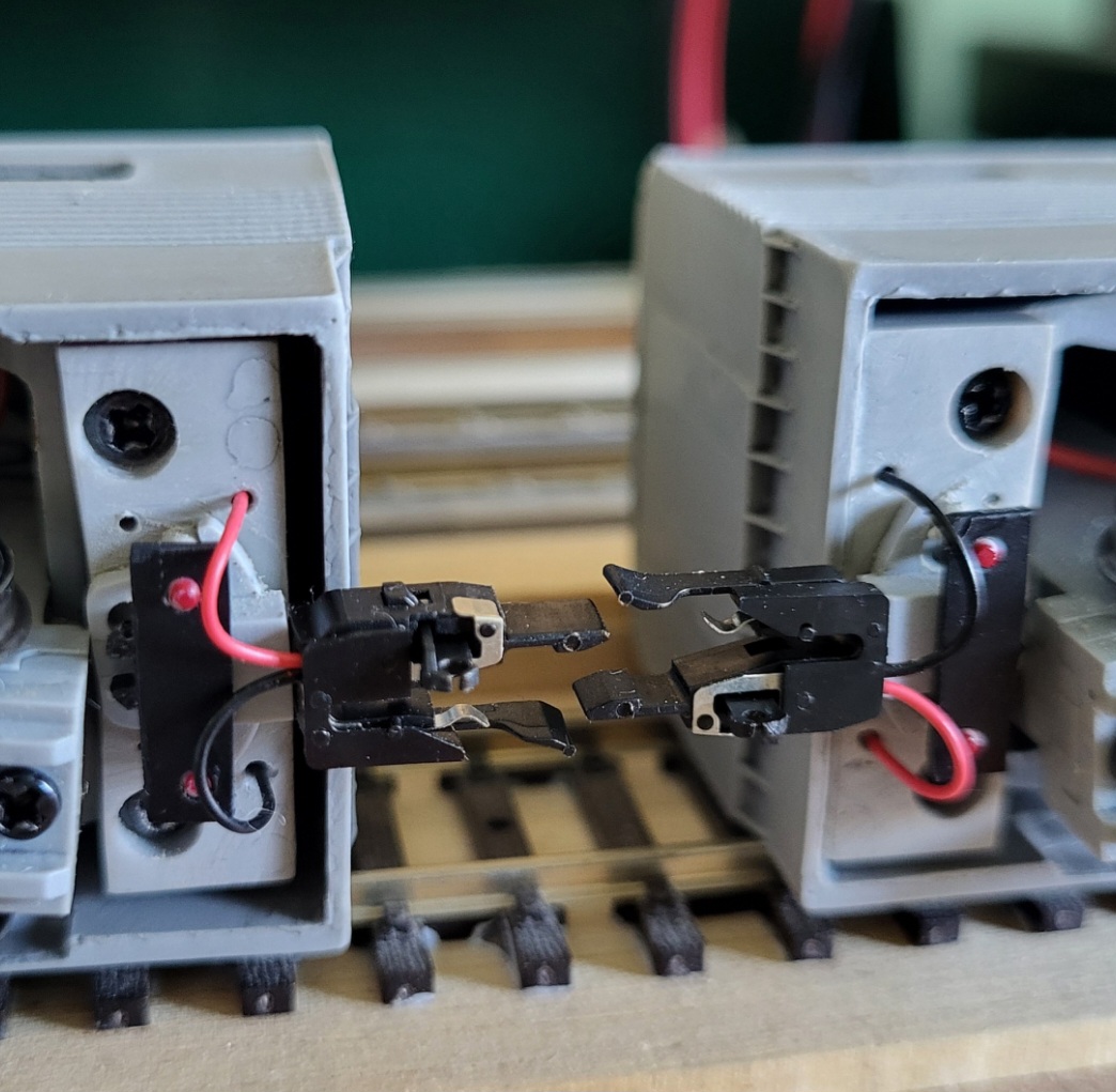

Mašina má síce dva plošáky s možnosťou pripojiť dva dekodéry, ale to nie je potrebné.
Z mašiny kde je dekodér vedie prepojka do mašinky kde dekodér nie je a nie je tam ani analógová prepojka.
Zber je prepojený z oboch mašín, svetlá sú potiahnuté z riadiacej mašiny do neriadenej.
Čo sa týka riešenia ako zosúladiť dva motory, tak je to jednoduché, motory sú zapojené do série, teda sa sami synchronizujú na rovnakú rýchlosť.
Len to viac žerie.
Konkrétne keď som meral max odber oboch motorov tak bol skoro 0,7A takže som dával radšej MX635R aby som nepreťažil MX630.
Očakávam, že toto riešenie bude použité aj tu.
Do série ? - to je dost divný, to by se k motorům půlilo napětí ... tedy nepředpokládám, že jsou tam nějaké "zvláštní" motory na 6-8V
