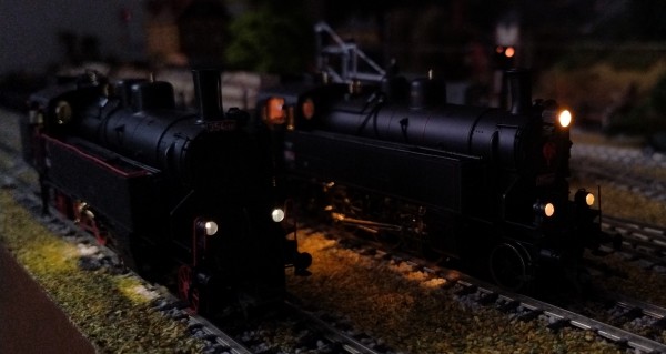

Pro porovnání - vlevo původní LED, vpravo LED vyměněné za teplé bílé + reflektor (foceno zblízka, zaostřeno na předek pravé loko; vzadu za komínem pravé lokomotivy žárovka v návěstidle).
Nejvíc je rozdíl vidět u osvětlení pojezdu.
(LED na PCB jsou velikost 0603, v reflektoru jsem použil 0805)
Střelec píše:Ty dvířka dýmnice jsou pevnou součástí kotle, nebo je to samostatný díl? Přeci jenom by se ta hvězda ze samotných dvířek odbrušovala líp, než z celého kotle.
dvířka dýmnice sundat lze, jsou jen nasunutá, jen je jejich pevnou součástí trubka, která jde do kotle v úrovni komína (je to z plochy nejvíce vystupující součást výlisku).
ČSD 354.x CW vs WW LED
