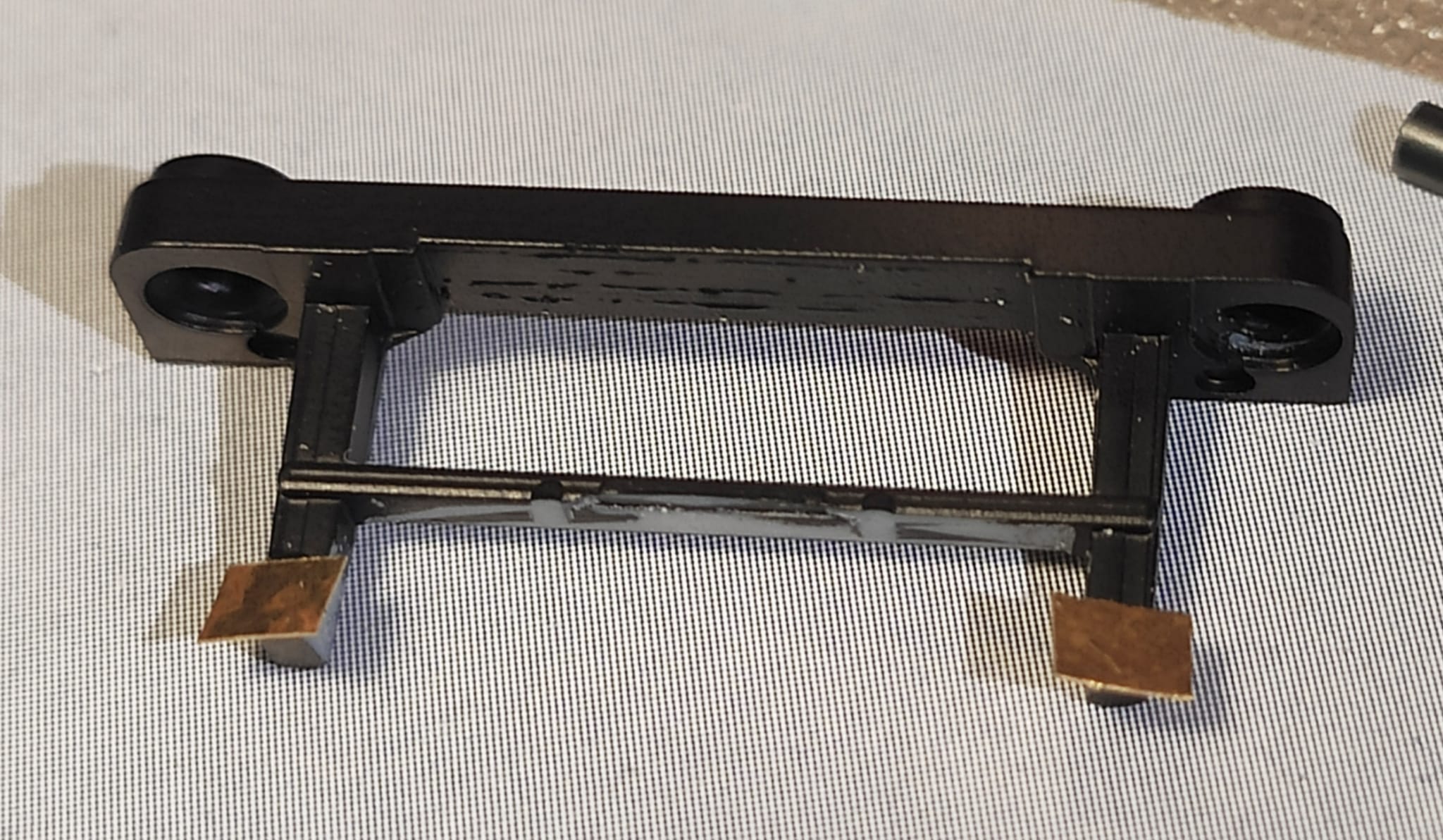

Upravené pluhy
Hotovo za 10 minut....

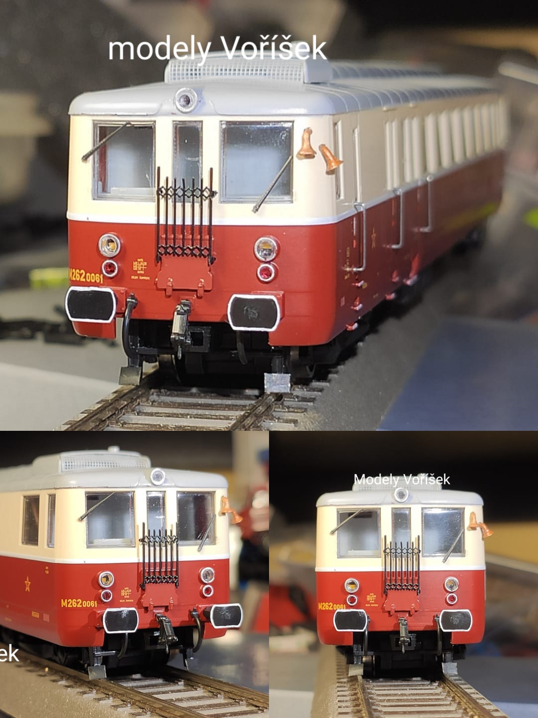

M 262 od MTB je dle mě z těch povedenějších modelů
Pár detailů to kazí
Pluhy jsem žiletkovou pilkou vyříznul spodní příčku, celé jsem to začistil
a z plechu vystřihnoul sněhové desky...
Jednoduchá práce

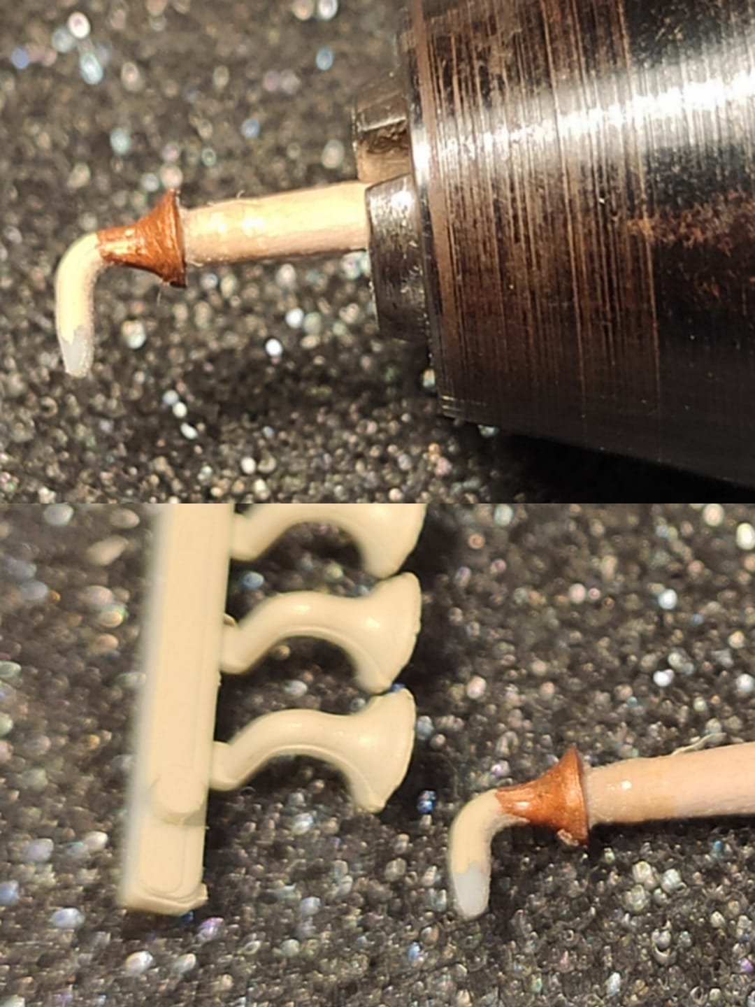

Velká tragédie jsou houkačky, jsou totálně mimo
Jejich úprava je velmi pracná, a o dvě jsem přišel...
I po pracné úpravě to není nic moc...
Snad seženu kovové vytočené na soustruhu...
Teď nemám nic jiného...
