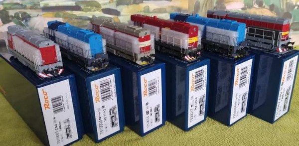

K této dobré zprávě se připojuji s další takovou/podobnou.
Třeba i jako s event. motivaci pro dosud váhající zájemce...
Také jsem se teď stal spokojeným majitelem letošní novinky z čeledi šelem kočkovitých. Akorát ale ne té tmavomodré 742.007-8 čD, anobrž červené T466.2129 ČSD - tj. vyšší verze (pozdější série výroby předlohy v ČKD) se zpevňujícími prolisy kabiny a její střechy, a v barevném provedení s krátkými úzkými žlutými pruhy na čelech a se žlutě orámovanou pěticípou hvězdou.
Vše ostatní je již jako u Tvého stroje - plynulá klidná tichá jízda modelu atd. a velká spokojenost majitele (stejně jako u ostatních mých Roco Kocourů).
Zároveň jsem - ze dvou důvodů - přihodil do košíku i levnější analogovou verzi Roco Kocoura, krásně dvojbarevně provedeného modrého 742.171-2 ČD Cargo (paralelně ke svému loňskému digitálnímu). A protože jsem si vzpomněl na tu zde diskutovanou spokojenost s tichostí modelu v malých a středních rychlostech, obětoval jsem ještě trochu času a vzájemně porovnal svoje Roco Kocoury, aktuálně 4 digi a 2 analogové (v případě DCC modelů pochopitelně s vypnutým ozvučením).
Výsledek:
Při maximální snaze o stejné testovací podmínky konstatuji, že všichni 4 digitální Kocouři jsou subjektivně stejně hlasití, respektive stejně tiší, a se stejným charakterem svého zvukového projevu.
Rovněž mezi oběma analogovými Kocoury nejsem schopen zjistit žádný jejich vzájemný rozdíl v hlučnosti a spol.
Jediné, čeho si lze při (velmi) nízkých rychlostech povšimnout, je ještě o trochu menší hlučnost a hlavně jiné, příjemnější a "sametovější" zvukové spektrum analogových verzí Roco Kocourů oproti verzím digitálním.
To je ale logické - Roco Kocouři se totiž řadí k oněm zástupcům digitálních modelů (různých typů i různých výrobců), u kterých se více či méně slyšitelně uplatňuje takové to známé "pobzukování" dekodérů plus vrnění a povrzávání až "skřípání" jimi pulzně krmených elektromotorů.
Čím pomalejší jízda, tím snadněji je to rozpoznatelné. Při vyšších rychlostech to už pak zaniká v celkovém zvětšujícím se hluku pojezdu modelu (motorek, převody, ložiska) a odvalování kol po kolejnicích.
___
Barevné srovnání všech tří "celočervených" Roco Kocourů (r. v. 2023, 2024 a 2025):
(obrázky možno zvětšit jejich rozkliknutím)
Roco Kocouři T466.0050 ČSD + 742.162-1 čD + T466.2129 ČSD
Kocouři Roco 73x0003 + Roco 73x0014 + Roco 73x0062
Pár poznámek:
- Foceno v interiéru za denního světla osvětlujícího fotografovanou scénu velkými okny.
- Bleděmodré fleky na bílých typových štítcích krabiček jsou zrcadlící se odlesky oken místnosti (modrá obloha).
- První (úvodní) předloňský model Kocoura (konec roku 2023) a všechny následující loňské (2024) byly kompletovány v Rumunsku, avšak letošní model (2025) je již "MADE IN VN" (opět starý dobrý Vietnam).
- Tento letošní model (digi Kocour T466.2129 ČSD - Roco 7310062) byl, a to jako jediný z mých Kocourů, expedován preventivně s přepravní ochranou zábradlí ochozu (2 delší + 2 kratší kousky tenkých proužků černého molitanu vložené mezi boční zábradlí a kapotáž stroje).

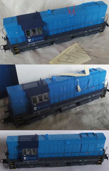

Byla odhalena sabotáž ze strany jihovýchodního křídla EU :-( :-(
Šlo o to, že kvůli chybějící nejvýše položené stupačce by údržba měla ztížený přístup na střechu.
Rozkaz ale zněl jasně: Kocour bez stupačky nesmí za žádnou cenu projet!
Nastoupila proto jednoduchá modelařina.
No, dvě dávky a hotovo (nebyl čas lámat si hlavu, kdo je kdo):
