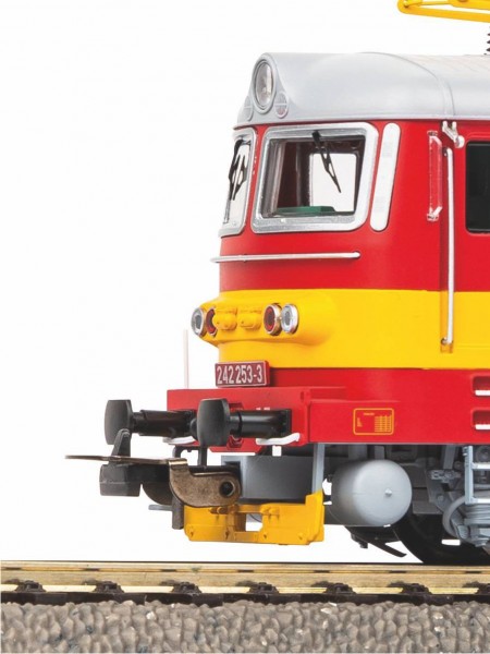

Vnitřní bývaly žluté, které se dnes nepoužívají, takže tam nic nemá svítit. Už taky koncem éry ČSD, jak je na modelu se širokým pruhem. Krajní jsou červená/bílá.
Po různých rekonstrukcích jsou dnes na vnitřních pozicích reflektory, a nahoře jen bílá pozička. Většinou LED, ale není to pravidlo. Každá rekonstrukce je jiná.

Příspěvekod horak » pát 22 lis, 2024 10:31 am
Mne je to všetko jasné, aj to, že sú vnútorné žlté. Preto nechápem, že prečo (a na základe koho/čoho) PIKO urobilo vnútorné červené ?
Výrez z foto od PIKO.

Příspěvekod jipol57 » pát 22 lis, 2024 11:37 am
Neznalost.
TI to ze začátku taky udělali tak blbě. Bohužel jsem ji brzo koupil, tak jsem si to musel předělávat. U TI si nechali poradit a později to opravili. U PIKA asi těžko.
Ono, pro toho kdo to nezná, tak na první pohled to svádí. Čtyří světla, tak všechno samostatně. Jako má Brejlovec. Není tomu tak.
EDIT: Píšu že to svícení výrobce TI u svých modelů opravil, ale vlastně jsem to ještě neviděl. Dal jsem dotaz do příslušného vlákna. Snad mně někdo odpoví.

Příspěvekod horak » pát 22 lis, 2024 11:56 am
Tak potom sa nechám prekvapiť, že akej farby LED budú za červenými svetlovodmi.
A asi to dopadne tak, že sa kúpi náhradný diel - číre svetlovody k staršiemu plecháčovi a vymenia sa LED za správnu farbu. Snáď DPS nebude ďalším nemilým prekvapením.

Navazuji na předchozí příspěvky kolegů, i když od té doby uplynul již víc než rok.
Tento PIKO Plecháč sice trochu klame tělem svými "červeně vyhlížejícími" reflektory vnitřních dvojic světel, ale kolegové mezitím už asi zjistili skutečný stav věci...
Přesto jsem se rozhodl tento příspěvek napsat v zájmu případných začátečníků a dalších zájemců o tohoto Plecháče 242.253-3 ČSD (a dále ČD), čili o PIKO 97407 (DC), PIKO 97408 (DCC Sound) a PIKO 97409 ('AC' Sound).
Našel jsem nyní tento výborně jezdící model pod stromečkem, a tak na základě vlastní zkušenosti doplňuji informaci, že vnitřní dvojice pozičních světel svítí žlutě, tj. SPRÁVNĚ.
U originální firemní DCC ozvučené verze modelu (PIKO 97408) jsou tato volitelná žlutá světla plně pod kontrolou uživatele; jsou ovládána pomocí F10, a to nezávisle na stavu jakéhokoliv jiného osvětlení lokomotivy (včetně základního pozičního).
(pro zobrazení celého obrázku na něj kliknout)
Snímky jsou pro jednoduchost vyříznuty z testovacího videa natočeného mobilem.
Kvůli lépe patrnému pozičnímu osvětlení modelu šlo o jízdu za šera při ztlumeném stropním nasvícení snímané scény.
Pro jistotu ještě potvrzuji, že také i u tohoto PIKO Plecháče na jeho vnějších dvojicích čelních světel SPRÁVNĚ dle skutečnosti alternují bílá a červená poziční světla /po směru jízdy vepředu bílá, vzadu koncová červená/.

Odpovedám na svoj príspevok a iba potvrdzujem, že som urobil to čo som predpokladal.
Kúpil som náhradné diely - transparentné svetlovody, vymenil ich za tie nesprávne červené.
Ostatné je úplne rovnaké ako predchádzajúca ČSD verzia. Na doske plošných spojov sú osadené správne žlté LED.
Úpravy zapojenia ktoré som na nej vykonal, sú opäť identické ako na predchádzajúcej ČSD mašine - viď vlákno viewtopic.php?f=6&p=324025#p323992
