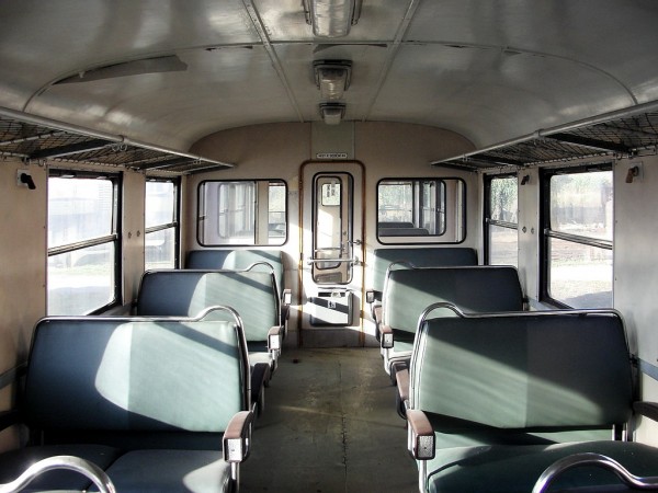

Osvětlení .... :oops:
Dekodér podporuje následující funkce :
- ovládání okruhu vnitřních LED (jedna nad každým oknem)
ALE tento vůz měl světla -
původ obrázku - www.vlaky.net
pouze takto jak je na snímku !!!!!! Tak proč zase paskvil. :?: :?: :roll: :roll:

To Vysočina: Můžu prosím vědět, na co přesně reaguje ten tvůj rozhořčený příspěvek ? Díky za tu přiloženou pěknou fotku interiéru vozu, ale na fotce od vvittyho na předchozí stránce je hromada tištěných spojů s osvětlením, kde led diody tvoří podélnou řadu uprostřed tištěného spoje stejně tak, jako osvětlovací tělesa na tvé fotce. Přehlédl jsem něco ? :|

Vysočina píše:Osvětlení .... :oops:
Děkuji za pěkný snímek interiéru, mě to tedy přijde shodné s rozmístěním LED na desce. Já v tom vozu strávil poměrně dost času. Návrh na výstižnější formulaci rád uvítám. Když se na vůz dívám z boku tak tam tedy nad každým oknem jednu LED vidím ....

vvitty píše:Návrh na výstižnější formulaci rád uvítám.
Ahoj, možná něco na způsob "jedna LED na stropě (uprostřed) mezi každou protilehlou dvojicí oken"

Dovi: dík. Zatím jsem tam upravil na LED umístěné nad uličkou.... každopádně je to zběžný popis, nemá to být román a vlastně mě ani nenapadlo že zrovna do takové ptákoviny bude někdo rejpat ... to abych to změnil ještě u patráků a dalších kde to tak je léta :D :D
