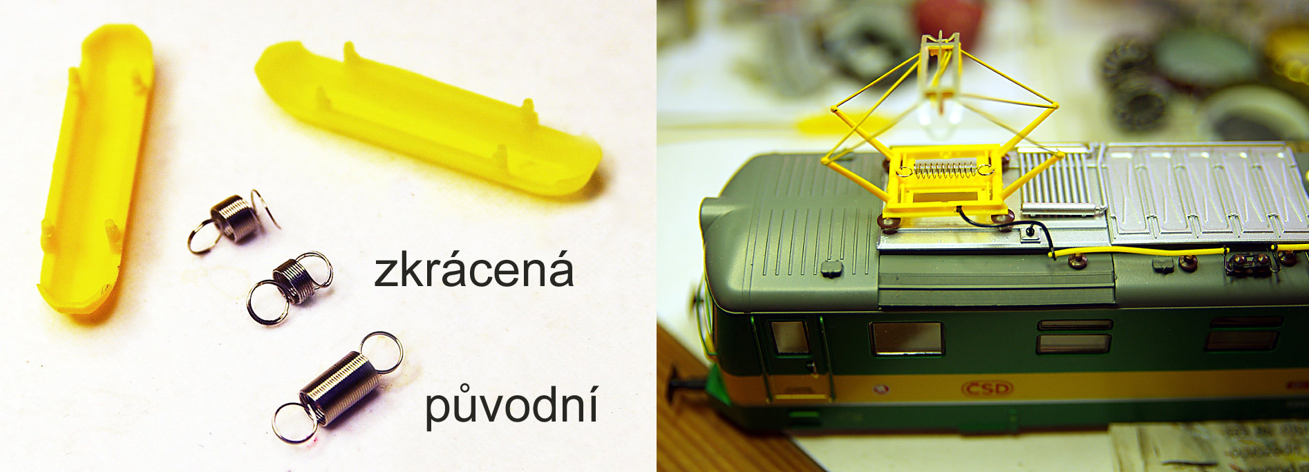

To ohýbání závitů na konci pružinky je trochu "nimravá" práce, napřed ty 2 závity trochu odehnu vysunutým lámacím nožíkem ( pozor na prsty) a pak to doohnu drobnými plochými kleštičkami. Dělal jsem to už na několika mašinách.

Aleson píše:To ohýbání závitů na konci pružinky je trochu "nimravá" práce, napřed ty 2 závity trochu odehnu vysunutým lámacím nožíkem ( pozor na prsty) a pak to doohnu drobnými plochými kleštičkami. Dělal jsem to už na několika mašinách.
To dáš. Přeji hodně zdaru. :)
Díky za rady. Jen se ještě zeptám — odehneš dva závity proto, že jeden je málo? Nemáš náhodou fotku po té úpravě, abych viděl, jak to pak má vypadat? :-) Ale pokud ne, tak nevadí.

Fotku bohužel nemám. Snažím se vždycky ohnout to tak, aby byly ty vodorovné smyčky na obou stranách pružinky ve stejné rovině ( aby se pak dobře daly znovu zaháknout a pružina se podélně nekroutila, protože pak hrozí sesmeknutí z háčků ). Ty 2 závity beru zhruba (někdy se mi podaří 1a půl, nebo 1 a 3/4 závitu), prostě aby se to nové očko nemělo možnost při zaháknutí a napnutí pružinky roztáhnout a vzniklou mezerou pak nezklouzlo - nevypadlo - z háčku ...

Příspěvekod Aleson » čtv 25 črc, 2024 12:07 am
No, neměl jsem to původně vůbec v plánu,ale nedalo mi to a rozhodl jsem se pro tvoji lepší představu udělat úpravu pružin na jednom šestikoláku (stejně bych to někdy musel udělat ) a vyfotit tedy nějakou fotku :
Jednu polovinu ze dvojice těch pružin se mi podařilo zkazit ( při opakovaných pokusech o správné natvarování toho odehnutého dvojitého závitu mi praskla, takže už pak byla příliš krátká ), takže jsem nakonec vyrobil 2 nové zkrácené pružinky a jako náhradní mi zbyla jen jedna. Ale to se zkrátka občas stane...
Doufám, že ten obrázek už bude dostatečně vypovídající. Gondoly tam naštěstí nejsou lepené, takže jdou dobře vyndat a pak stačí zase jen zatlačit kolíčky do příslušných otvorů. Drží tam dobře. Nevím, jak by se to chovalo pod trolejí, to vyzkoušené nemám. Ale vzhledem k tomu, že ty pantografy jsou celé takové "vachrlaté", spíš by to asi nebyla žádná velká sláva. Možná by se musela pružinka zase trochu natáhnout ,aby síla zvednutí byla o něco menší .... No nevím. Asi by se to muselo prostě vyzkoušet a doladit. Pokud by ovšem to otírání o trolej vůbec vydržela ta smykadla.

Příspěvekod JaroHo » čtv 25 črc, 2024 6:42 am
snaha se cení :!: , parádní a stručná dokumentace. Ten celo zelenej šestikolák asi taky vypadá docela zajímavě :wink:
Pantografy MTB jsou dost velká trága, taky do nich někdy v zimě asi šahnu když se budu moc nudit

Příspěvekod Deathlosopher » čtv 25 črc, 2024 8:17 pm
Aleson píše:No, neměl jsem to původně vůbec v plánu,ale nedalo mi to a rozhodl jsem se pro tvoji lepší představu udělat úpravu pružin na jednom šestikoláku (stejně bych to někdy musel udělat ) a vyfotit tedy nějakou fotku :
Paráda, díky moc za fotky a podrobný popis! Je to hned lepší. :-) Už jsem první pružinu přeštípl na půlky, tak v následujících dnech zkusím ten nový konec uzpůsobit na zaháknutí. Ty panťáky jsou opravdu vachrlaté, trochu mi vadí, že se celé velmi snadno naklápí dopředu či dozadu. Ale pokud drží nahoře i dole tak, jak mají, tak je to v pořádku. Tak pak dám vědět, jak jsem dopadl. :-)

Příspěvekod Deathlosopher » sob 27 črc, 2024 10:32 am
Deathlosopher píše:Paráda, díky moc za fotky a podrobný popis! Je to hned lepší. :-) Už jsem první pružinu přeštípl na půlky, tak v následujících dnech zkusím ten nový konec uzpůsobit na zaháknutí. Ty panťáky jsou opravdu vachrlaté, trochu mi vadí, že se celé velmi snadno naklápí dopředu či dozadu. Ale pokud drží nahoře i dole tak, jak mají, tak je to v pořádku. Tak pak dám vědět, jak jsem dopadl. :-)
Tak první pantograf je hotový a funkční. :-) Pravda, nepovedlo se mi to nové očko udělat ve stejné rovině jako to původní (nevěděl jsem, kde to jak čím nejlépe chytit), ale nevypadá to, že by to mělo tendenci se vyháknout. Tak snad alespoň takto dopadne i ta druhá pružina. :-)
