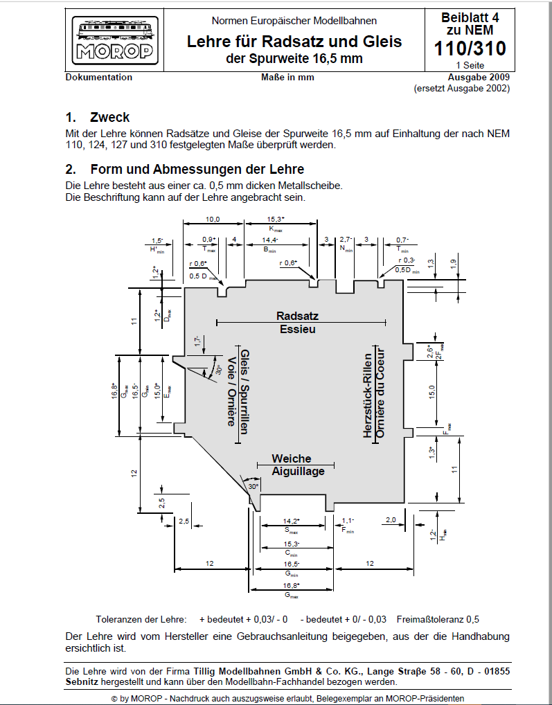

Správné rozkolí je důležité pro hladký průjezd vozidla výhybkami. Kolo, které projíždí mezerou mezi opornicí a odvráceným jazykem výhybky se do té mezery musí hladce vejít tak aby se nedotklo odvráceného jazyka a nezpůsobilo zkrat. Protože pokud není el. zapojení výhybky upraveno tak odvrácený jazyk má opačnou polaritu a došlo by ke zkratu, který není, zvláště u digitálu žádoucí. Doufám, že jsem nepsal švédsky. Jinak pokud jde o měrku na rozchod a další míry podle NEM (Normy pro evropskou modelovou železnici) je v nabídce několika výrobců , Tillig , Fohrmann. Lze koupit u prodejců nebo e-shopech výrobců.
Zde odkaz na Fohmanna:https://www.fohrmann.com/de/lehre-fuer-radsatz-und-gleis-spurlehre.html?number=71621
nem310-311_d_bbl4.pdf
(62.2 KiB) 445 krát
